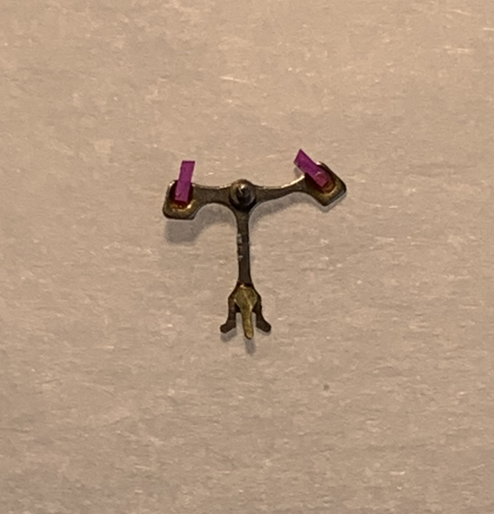

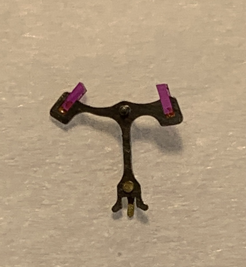

Товарищи гуру, ведь это всё, это же не лечится?))
И, кстати, анкерные вилки молнии 3602 и 3603 взаимозаменяемы?

А что не так ? То что копьё погнуто ? Берёте и аккуратно выправляете. А по Молнии отличие 3603 от 3602 только в платине ,высоте баланса и мосту баланса.
------- ДОБАВЛЕНО ЧЕРЕЗ 20 МИН --------
Вы кстати если будете вилку менять , берите пару вилка и анкерное колесо с донора.
