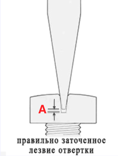

Сообщение от Sondar Посмотреть сообщение
Совершенно верно, делаю именно так.
На фото две биты для обслуживания приставного хода. Перейду к часам, сделаю другие, с другой толщиной лезвия, но я спрашивал об угле заточки...
вот смотрите, угол дать сложно, так как нет стандарта для шлицов.
например, для старых швейцарцев с их узким и глубоким пропилом отвертки заточены с небольшим углом.. всю середину пропускаем, и другая крайность - японские механизмы с их неглубокими шлицами требуют совсем другой заточки.
нужно понять суть - заточить нужно так, чтобы при вставлении отвертки в шлиц она не достигала "дна" шлица, а расклинивалась в его краях. при этом нужно сделать минимальный угол, чтобы отвертка не выскакивала (в противном случае просто можно было точить ее под 90 градусов и это условие бы выполнялось). и при этом нужно минимизировать расстояние А. тогда и угол будет оптимально минимальный.

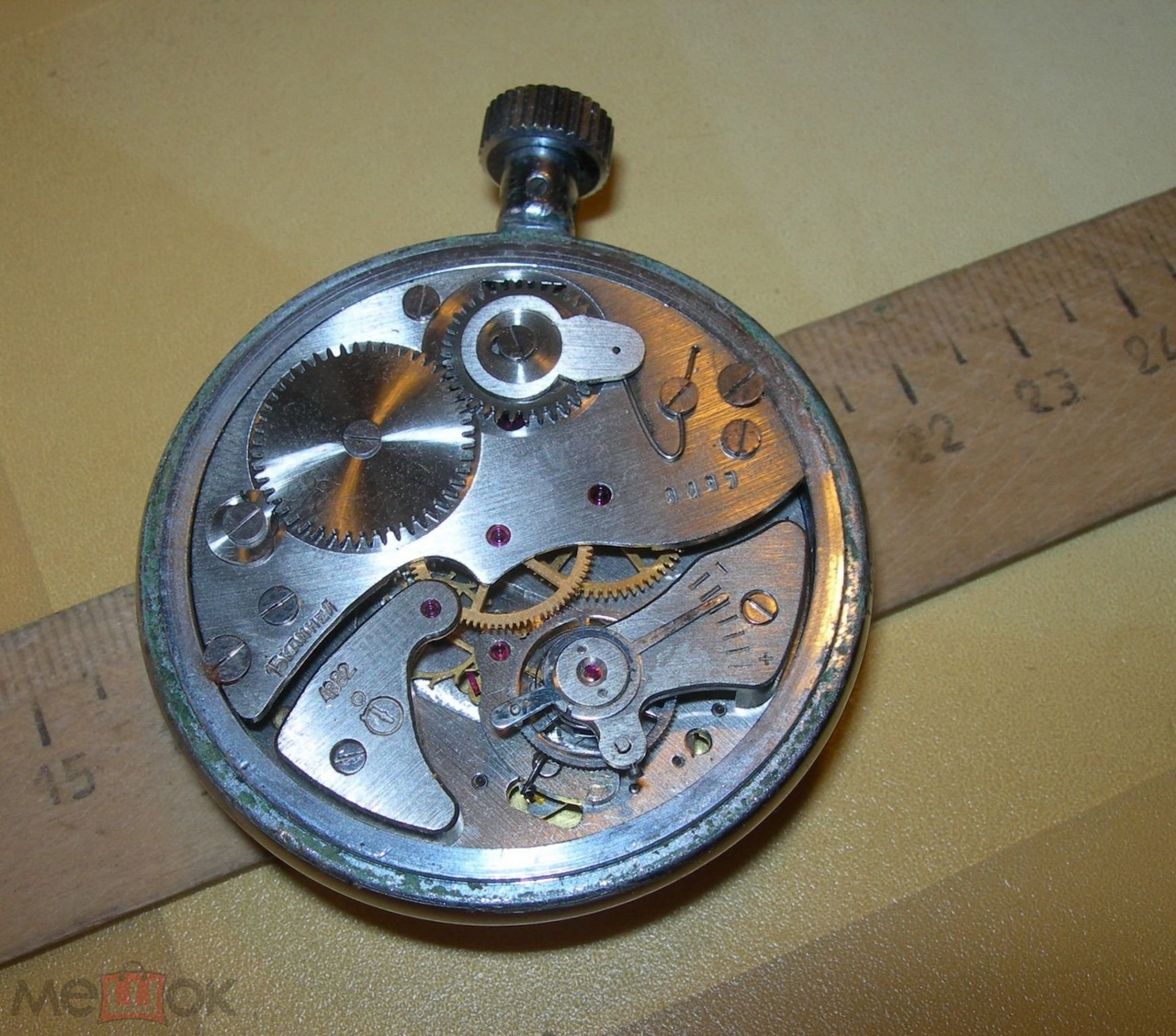

Вопрос по секундомеру на 6 секунд (Кабельтовы) - с какой целью обод баланса у этого секундомера сделан зубчатым??

Сообщение от retroberg Посмотреть сообщение
Чтобы избежать паразитных скольжений обода баланса по стопору.

Сообщение от OddyRash Посмотреть сообщение
Понятно. Однако на подавляющем большинстве "обычных" секундомеров обод гладкий. Была мысль, что устройство стопора, возможно, способно "запустить" баланс, толкая его за зубья. Спираль баланса чрезвычайно жесткая, вот и подумалось, что, возможно, зубчатость баланса влияет на "запуск" часов... Я не прав? Ремонтируя, добился устойчивого хода секундомера, однако после остановки самопуска не происходит. Очевидно, дело в выкачке. Однако пока не удается ее настроить на самопуск. Пружина баланса, повторюсь, жесткая, колебания баланса очень частые при небольшой амплитуде, вот и подумалось, что зубчатость баланса компенсирует недостаток импульса от вилки, для того , чтобы запустился механизм. Стопорный механизм у меня отсутствует в секундомере. Был бы признателен, если бы кто-то мог выложить фото, как он, собственно, выглядит.
