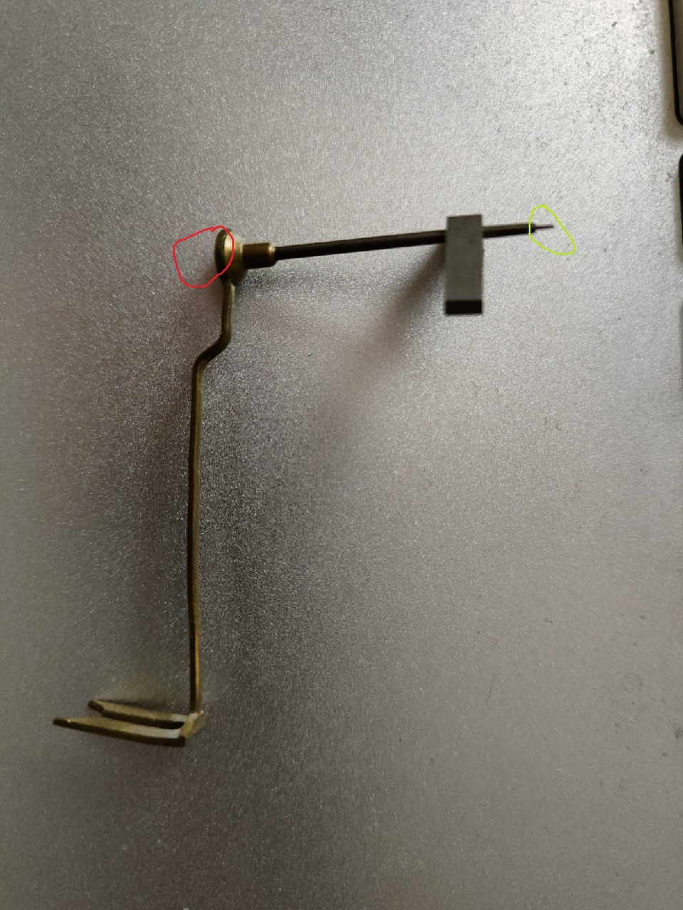

Люди добрые, помогите советом. Сломался наконечник оси. (я так понимаю это игольчатый подшипник). Это как то лечиться? или где новый купить? Часы настольные, вроде французские. На фото - красная часть должна быть такая же как и зеленая.Нажмите на изображение для увеличения

Сообщение от Pvaspb Посмотреть сообщение
Это называется цапфой. Либо точить новую ось, либо засверливать существующую и загонять в отверстие новую цапфу, которую тоже надо предварительно выточить, если нет подходящей.
