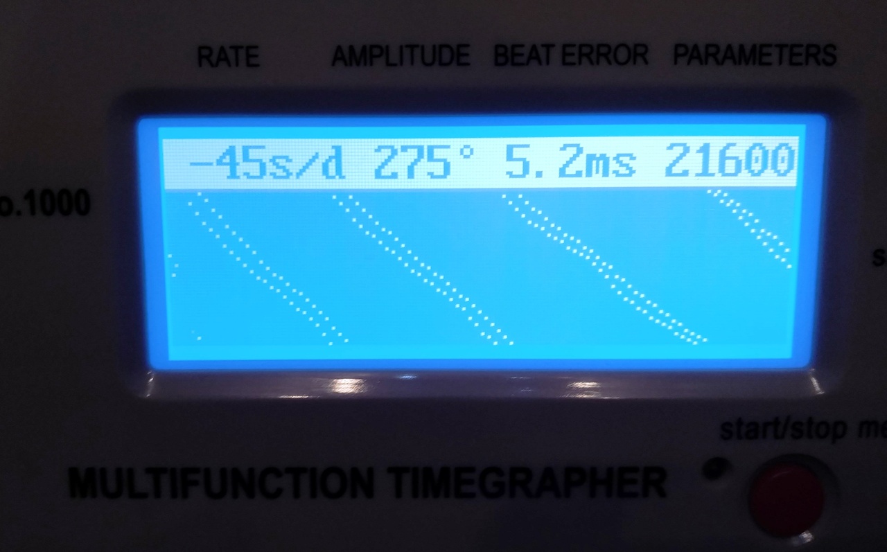

Вас беспокоят те моменты, которые не имеют значения.
Судя по выложенной вами диаграмме, в ваших часах есть помехи от секундного колеса.
Можно рекомендовать протирку опор секундного колеса путцгольцами, прокрутку оси секундного колеса в резине с алмазной крошкой, проверку секундного колеса на осевое и радиальное биение. Так-же рекомендуется проверка анкерного и промежуточного колёс.

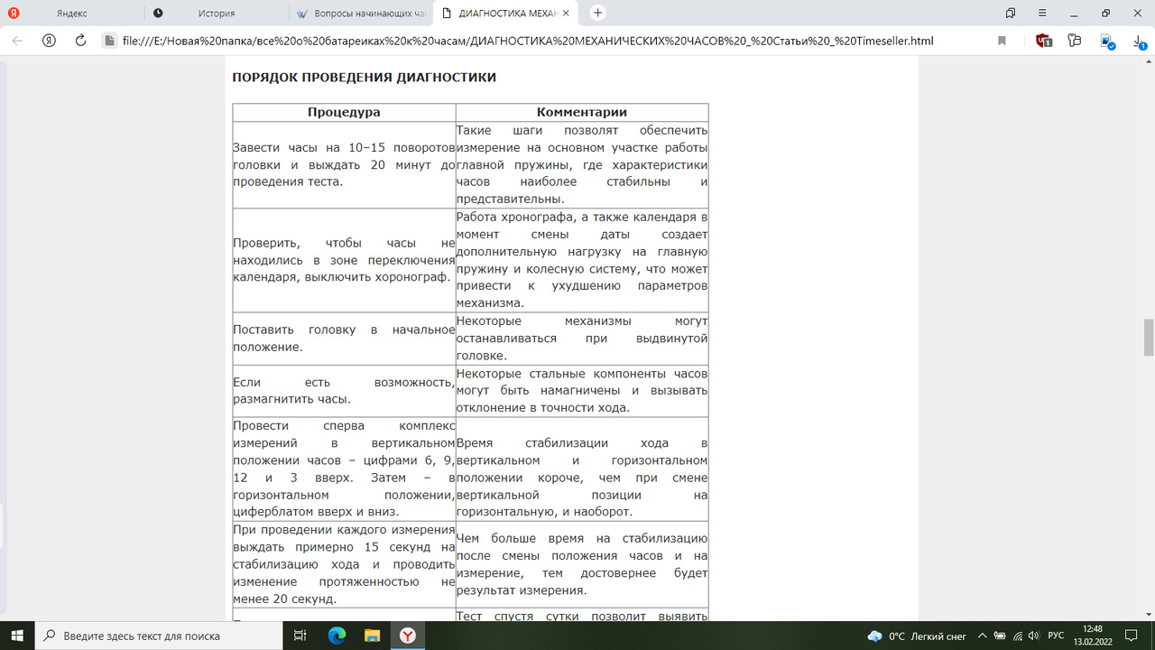

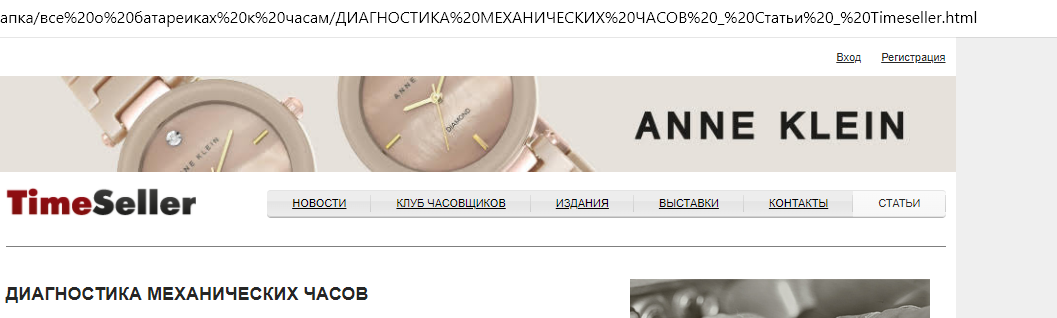

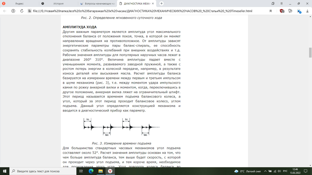

ответ
Может вот это поможет.
ID:	3370267   Нажмите на изображение для увеличения
