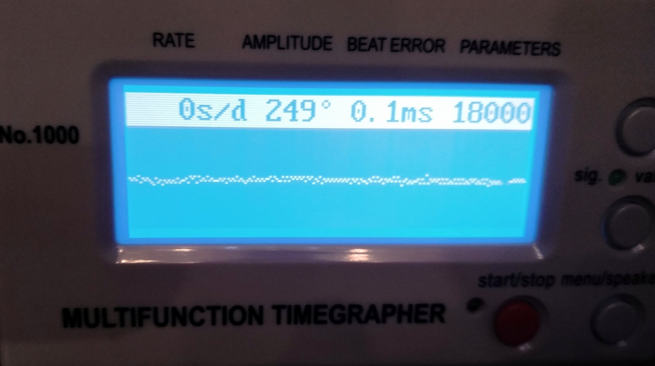

Вернусь к своему изначальному вопросу по диаграмме. Кроме выкачки что еще может давать такую адскую диаграмму? Потому как ощущение, что там весь механизм нужно менять.

Сообщение от CCCP-2 Посмотреть сообщение
Вы же читать не хотите. Про притяжку, углы покоя и потерянного пути, предохранительные зазоры и т.д. Сомневаюсь, что кто-то здесь подскажет, куда ткнуть и все заработает.
На диаграмме какафония из шумов: что-то где-то цепляет: спираль за баланс, копье за ось…, грязь, маленькая и неровная амплитуда.
Пополоскать в бензине недостаточно, надо мыть, как положено, дефектовать каждую деталь и проверять все в работе.

Т.к. я, насмотревшись роликов на ю-тубе, решил подойти к процессу ремонта часов несколько по-серьезней, то обязательно прочитаю. Я имел ввиду, что на многих часах выкачка не на месте бывает, но такую диаграмму еще не видел. Поэтому и сделал предположение, что выкачка в данном случае не главная проблемма, которая дает такой хаос в показаниях.
В таких случаях я обычно подкидываю вилки и балансы от доноров и выбираю, что получше. В данном случае у меня нет нормальных доноров. Что усложняет процесс. А спираль мне очень не нравится на этой Славе. Видимо, время берет свое.И переставить спираль от более свежих Слав 1601 нельзя, тк. разные колодки по внутреннему диаметру. Оси балансов на 1600 толще.
В общем, думаю, надо заняться поиском доноров на 1600 с винтовыми балансами.
А вообще старые советские часы реально вывести в идеал, чтобы диаграмма показывала две ровные линии, а не зигзаги какие-то с кучей отстуков? Смотрю в роликах, там у спецов после обслуживания всяких омег и зенитов на диаграмме просто красота. Понятно, что швейцария есть швейцария, но все же... А то может я зря так стараюсь...
Вчера перебрал Славу Амфибию на 2414, дефекты устранил, вроде старался все аккуратно делать, но диаграмма на Таймграфере все равно не идеальная. Вместо двух линий одна какая-то непонятная...

Вполне себе хорошая линия на Амфибии. Вернее две линии, почти слившиеся. Выкачка то почти в нуле. Есть небольшие выбросы. Попробуйте поиграться с чувствительностью. Опять же, что с амплитудой?
По слипшимся линиям понял. Но все равно они какие-то кривоватые...
Что с амплитудой - не знаю. Если бы знал, вряд ли сидел в данной теме в качестве вопрошающего. Камни почищены и смазаны, спираль ровная, витки не слипаются, часы размагничивал.
А что такое чувствительность? А то не пойму, с чем играться.

Чувствительность - это чувствительность таймграфера. Иногда микрофон ловит паразитные шумы.
Насчет амплитуды. 249 - это при полном заводе? В каком положении часов?
Если все в порядке с деталями, чистотой и настройкой, скат нормальный - надо смотреть в сторону барабана. Мыли, мазали? Не перекошен, что с отверстиями, может стянуть надо?
Нет, завод не полный. Я никогда на полном не проверяю. Может это и неправильно, но часы в процессе носки не бывают всегда полностью заводе. Делаю 20-25 оборотов головки, думаю, %% на 50-60 завода.
На фото диаграммы часы лежали цифером вниз, т.к. я подстраивал в это время часы. Цифером вверх амплитуда меньше, точно не помню, в районе 230 и идет спешка сек 15-20. В других положениях часы не проверяю. За редким исключением.
Сообщение от VIK12 Посмотреть сообщение
Про барабаны еще в прошлом сообщении хотел написать, забыл. Да, оба барабана разобраны, перемыты, пружины смазаны. Но на правом барабане (который ближе к заводному колесу) на мосте небольшая выработка. Мост менять не стал. Данная выработка может влиять на амплитуду?
