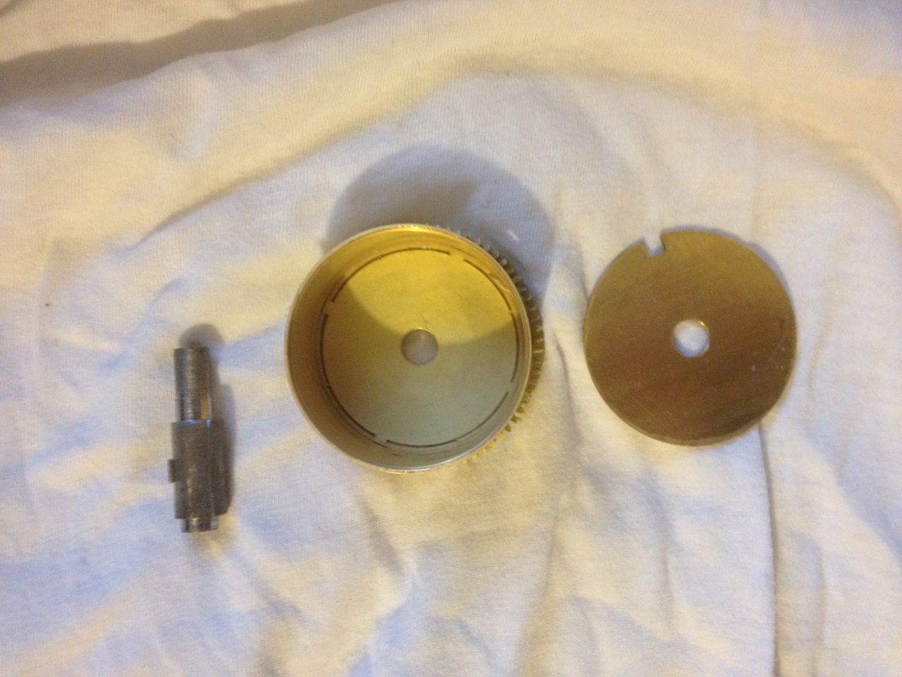

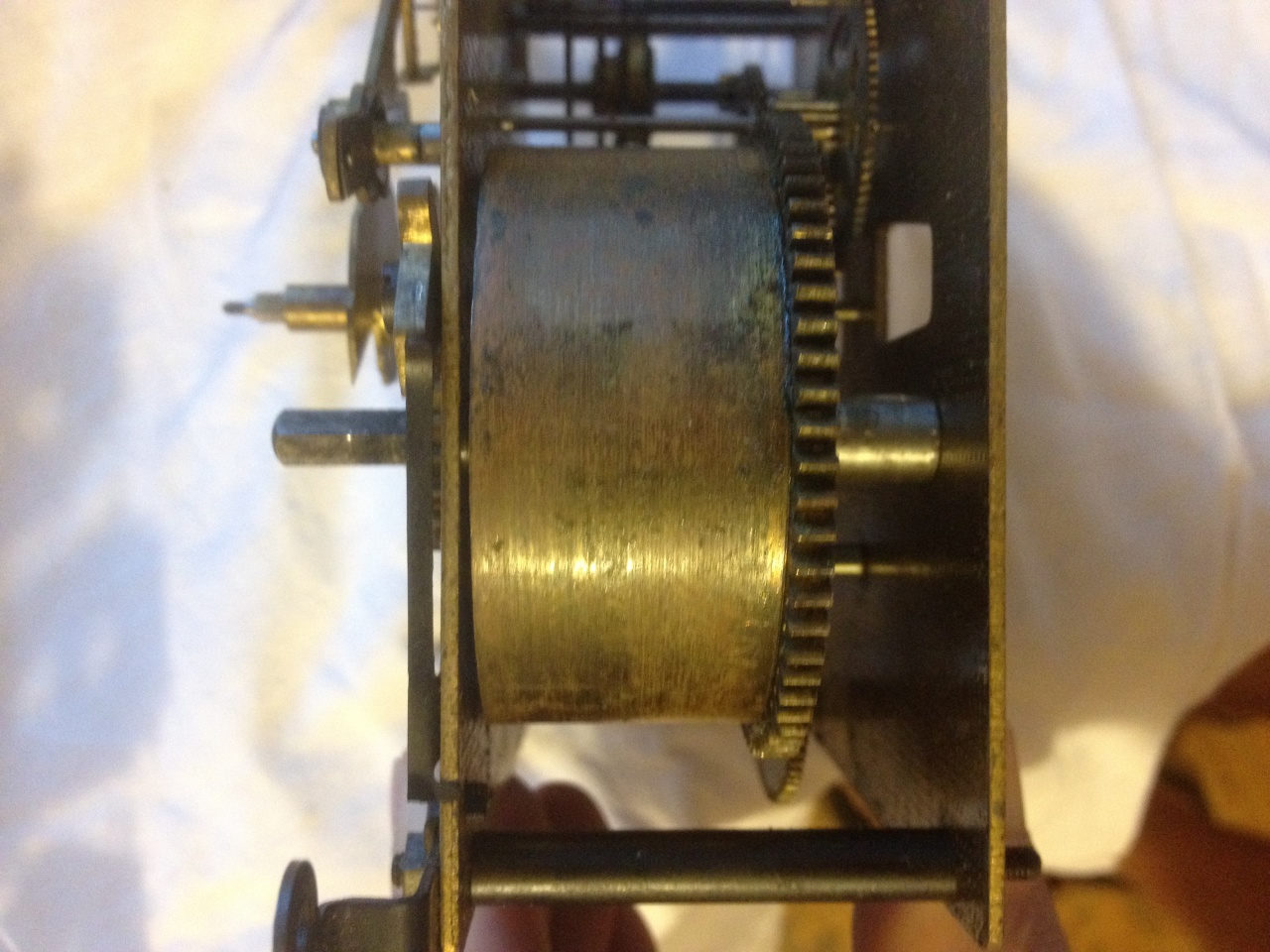

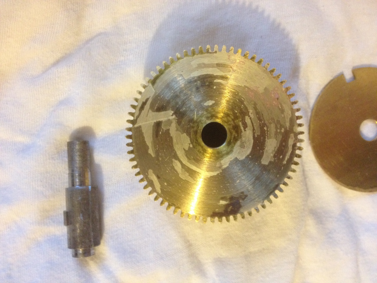

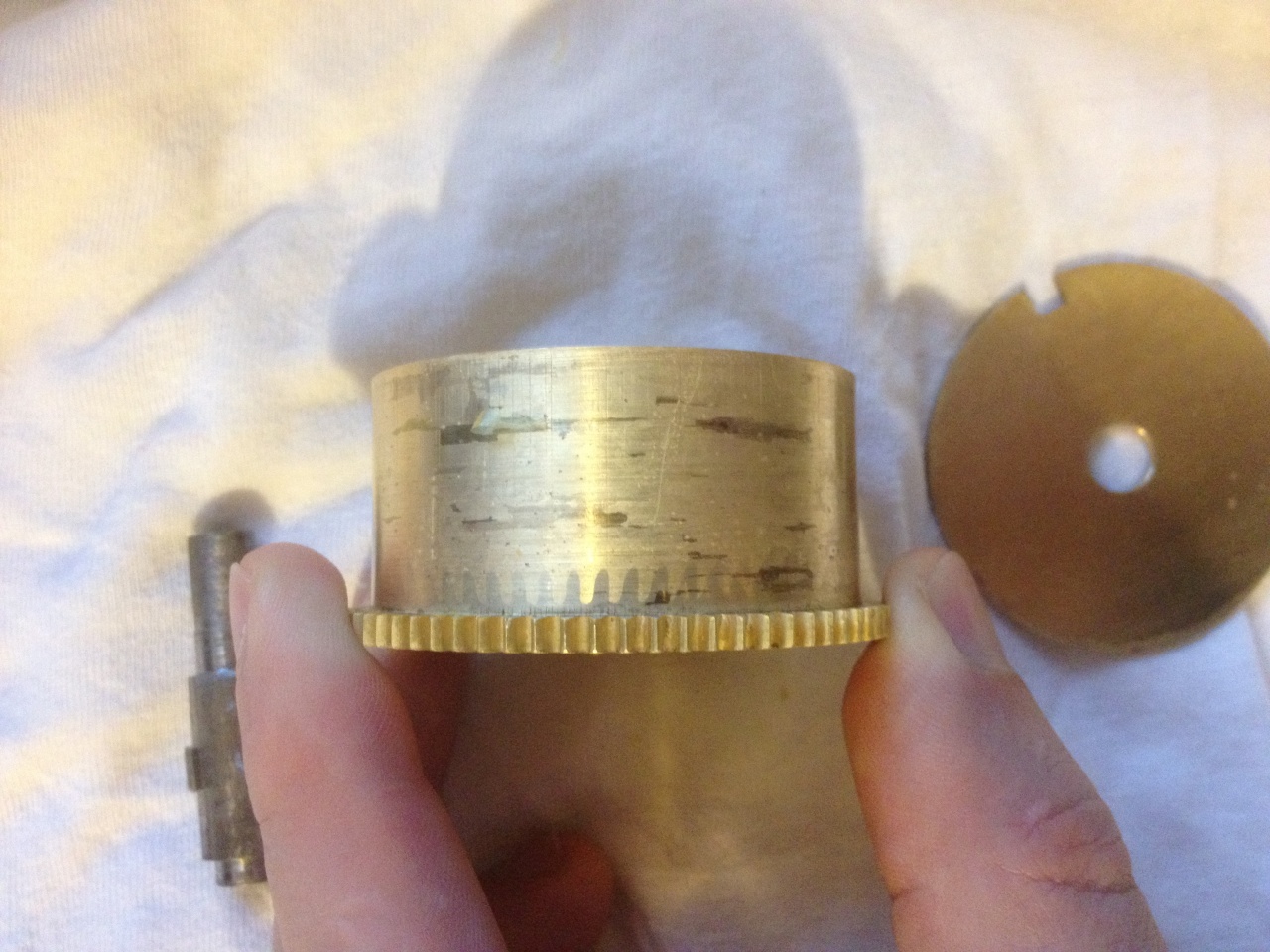

Вчера сделал моющий раствор по Харитончуку. Правда вместо мыльного раствора использовал чайную ложку моющего порошка-автомат для цветного белья. Проверил на барабане от СЧЗ настольных. Получил такой результат. Слез лак - с крышки полностью, с барабана частично - так и должно быть? Вода была комнатной температуры, мыл зубной щёткой.
Сколько по времени в таком растворе можна держать детали? После полоскания и бензина на утро нигде налёта, корозии нет.
И ещё удивило качество обработка вала барабана - после мойки его можна хорошо рассмотреть.
И ещё спирт был 70%, а не 96%. И как долго такой раствор можна использовать?

Мне кажется, что с чем-то вы переборщили. Может со стиральным порошком?
А сколько у вас по времени получилось?
