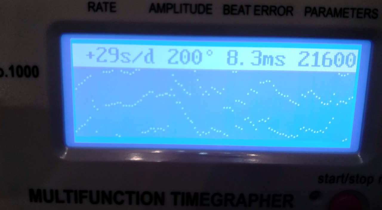

Так, перехожу к следующему вопросу. Помогите расшифровать диаграмму Таймграфера, что это безобразие обозначает и как это лечить (если излечимо).
Расшифровка: мыть! Потом можно будет о чем-то говорить.
Можно, конечно, выкачку сначала поправить, посмотреть, а потом - мыть.

Сразу ситуацию не обрисовал. Собирал одну Славу 1600 из ранних, с винтовым балансом. Родной баланс был сломан. с убитой спиралью. В итоге из двух донорских балансов собрал один, мост оставил родной.
Механизм замочен в бензине, перемыт кисточкой, закинут на 10-12 минут в УЗМ, промыт водой, изопропиловым спиртом. Собран, смазан. Выкачку я не умею выставлять на часах без регулятора выкачки. Ставлю импульсник посередине между ограничительными штифтами анкерной вилки, но, как видно, толку от этого мало. Профессиональная технология мне не известна.
В итоге часы стабильно идут, без остановок, по точности примерно как показывает ТГ1000, запускаются сразу после начала завода, несмотря на веселые показания прибора по выкачке. Чисто визуально и на слух часы как часы. Но вот показания Таймграфера весьма удивили. Так я еще часы не обслуживал...

Выкачка на мехах без регулятора выставляется поворотом колодки спирали на оси баланса. При некотором навыке это можно делать не снимая баланса. Где-то была темка, поиск Вам в помощь. Ничего сложного там нет.
Подобную картинку я видел, когда женили спираль и баланс от разных мехов. Вы частоту вручную выставляли на приборе или она автоматом определилась? 200 градусов - маловато, пружина спущена что-ли?

Теоретически я знаю, как выставляется выкачка без регулятора. И ролики видел в сети. Я как раз и делал, как в одном из них. Поставил баланс со спиралью без моста в пустую платину без колес. На глаз выставил импульсник между штифтами анкерной вилки, затем приставил мост. чтобы посмотреть, где находится его колонка. Место колонки пометил маркером на ободе баланса. Отверткой повернул колодку спирали, чтобы колонка спирали совпала с меткой. Ставлю баланс на мост, проверяю. Все стоит по центру (на сколько позволяет увидеть глаз, с погрешностями в доли миллиметра). Прибор показал, что выкачки вообще нет. Дальше что? В какую сторону крутить колодку спирали? Насколько? 30 раз снимать туда-сюда баланс? Постараюсь найти тему, о которой Вы говорите. НО это не всегда получается...
Частоту я не выставляю никогда, Таймграфер автоматом определяет. Пружина при замерах была не спущена, заведена примерно на 50-60%. Видимо, есть проблемы с амплитудой. В том числе. Но судя по диаграмме прибора, с механизмом все не так. От и до. И что с этим делать, я не знаю.

При спущенной пружине смотрите, в какую сторону уехал эллипс, в зависимости от этого решаете, в какую сторону вращать колодку и на какой угол.
Из тонкого сверла я сделал отверточку, просовываю ее вплотную к спирали, стопорю колодку и пальцем слегка проворачиваю баланс. Двух-трех итераций обычно достаточно, чтобы попасть в 0,5-0,7.

В момент сборки эллипс стоял по центру между штифтами. Лицом вверх выкачка была 5,2, вниз - больше 8, на фото видно. Как и тчо там еще регулировать, я не знаю. Да и смысла нет, там сплошной разнобой.
