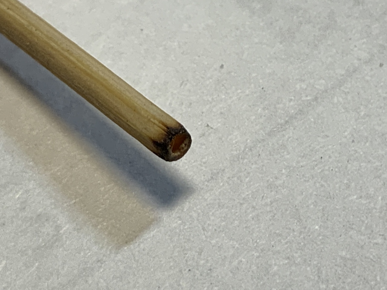

Уважаемые форумчане, еще пару вопросов от чайника. Пока начну с первого.
Подскажите, есть ли какой-то секрет, как ставить трехлепестковые пружинки бушона быстро? Есть ли такой способ? Особенно на Славах 24**. А то как-то совсем проблематично, время установки стремится к бесконечности... Как и количество улетевших пружинок.

Есть такой способ.
Надо ровно обрезать кончик березовой зубочистки, обжечь его, чтобы стал твердым и сделать сверлом лунку.
Заправляете один из усиков, нажимаете этим инструментом на пружинку по центру и поворачиваете, заправляя второй и третий усики.

Я пробовал подобным образом, увидел на просторах ю-туба. Только вместо зубочистки использовал полую пластиковую трубочку. И, честно говоря, не очень у меня получалось. К потерям времени и пружинок добавилась еще, ранее не свойственная мне проблема, - ломать усики (лепестки). В итоге вернулся к своему способу.
Вообще, особых проблем не было, но вот на Славах 24** что-то очень плохо получается...
Хорошо, допустим мы можем тратить время, придумывать какие-то народные хитрости. А как это все делалось на производстве? Очевидно, что установка этих пружин занимала секунды. иначе советские заводы встали бы колом и разорились.

Трубка и у меня не прокатила, скользкая. А с зубочисткой, что на фото - самое то. Именно на Славах. Давить со всей силы не надо - ничего и не сломается. Еще момент: я это делаю под микроскопом. На зубочистку намотал изоленту потолще, чтобы ухватиться было за что и медленно поворачивать.
