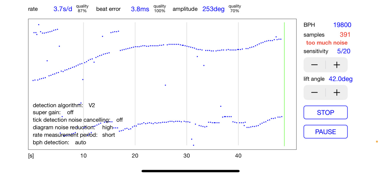

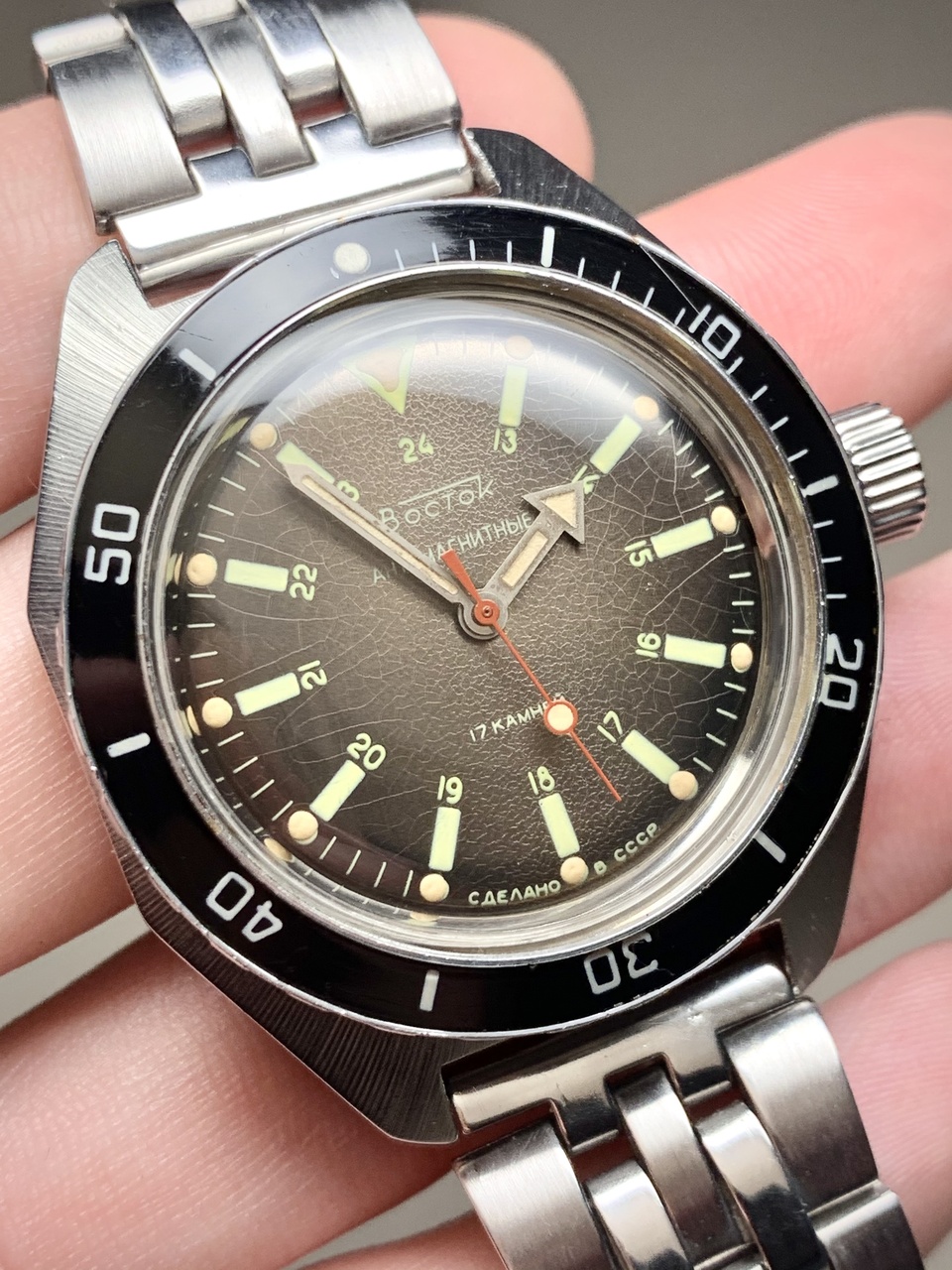

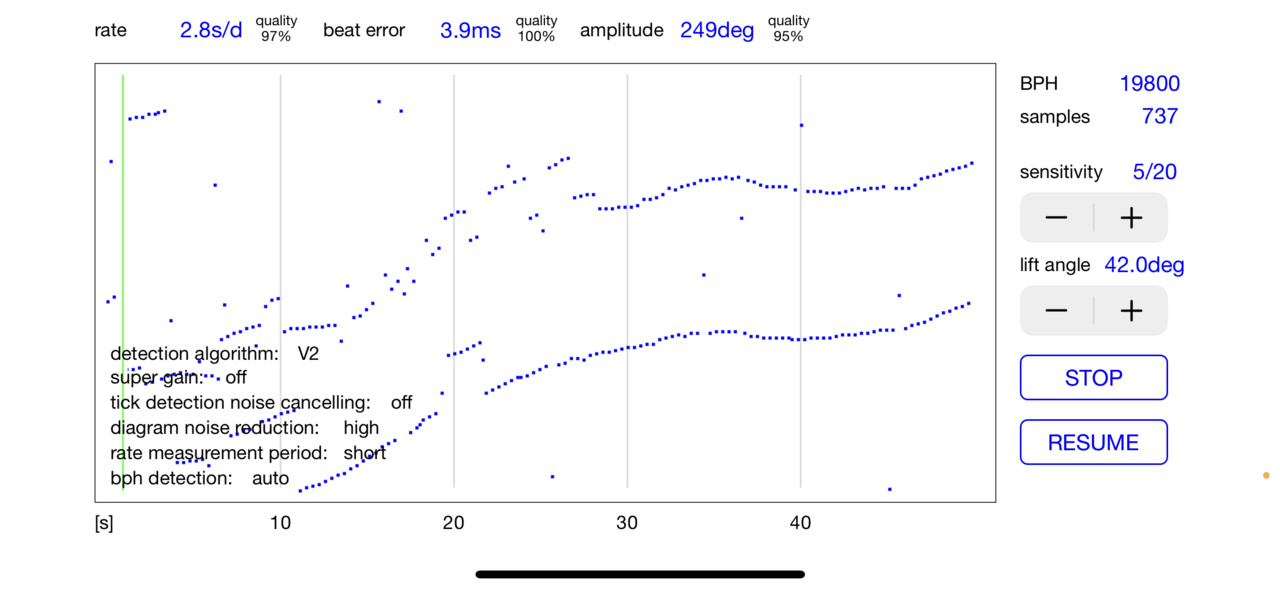

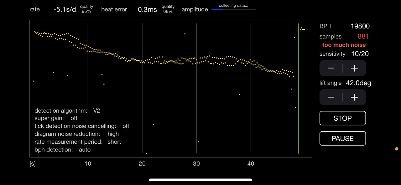

Восток 2409, упал. О чем говорят такие показания прибора?
Всем Привет! Полгода назад уронил свой любимый восток амфибия 2409 на кафель, на бок, с высоты пояса. Был удивлён, что часы выжили и до сих пор ходят. Визуально - ноль проблем, только спешат на пару минут в неделю.
А при прослушивании пробором вылезает супер-кривая и рандомная линия, никак не зацикленная.
Я понимаю, что переборка и дефектовка механизма неизбежны; но хочется обсудить, есть ли какие-либо сразу видные вещи по этим показания прибора?

Механизм сильно загрязнен. Ставить диагноз при такой зашумленности - что пальцем в небо. Барабан мыть также обязательно, не нравится мне эти волны, хотя это может быть и из-за ангренажа.

Всё верно. Грязь, мирно сидевшая по насиженным местам, сейчас, неприкаянная, лезет куда ни попадя.
