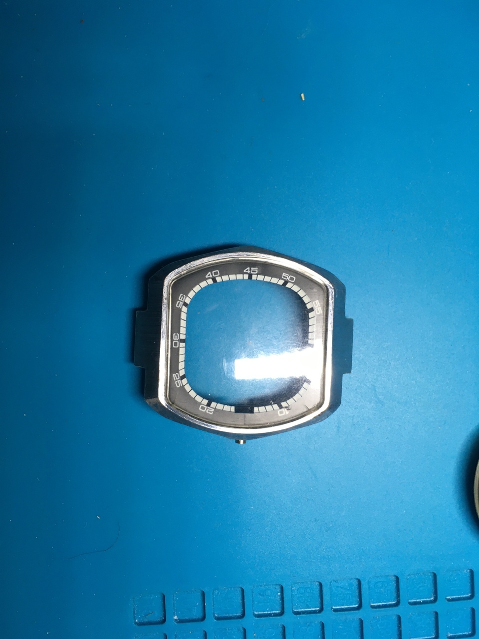

День добрый ! Подскажите как из полетов в таком корпусе в стиле типо "авиатор" с движком 2726Н снимается стекло? Я стекло отполировал корпус подготовил к финальной полировки убрав поднятия метала восстановив как мог грани. Но потом понял что все фигня и мне так не нравится надо лучше отполировать стекло и корпус отдельно друг от друга.

Сообщение от Arkaim89 Посмотреть сообщение
Вложение 3355415
Стекло аккуратно выдавливается изнутри. Но я бы не рисковал, т.к. если нет необходимого опыта, есть риск что оно у вас треснет при выдавливании либо при установке обратно.

Сообщение от newocean Посмотреть сообщение
Я вас правильно понял что стекла такой формы не вклеивали а как и выпуклые круглые, устанавливались по принципы пластичной деформации спомошью пресса и соответствующего радиусу стекла пуансона в распор а на в натяг или на клей ?

[quote=Arkaim89;6404263]Я вас правильно понял что стекла такой формы не вклеивали а как и выпуклые круглые, устанавливались по принципы пластичной деформации спомошью пресса и соответствующего радиусу стекла пуансона в распор а на в натяг или на клей ?[/QUOTE Там поджёг фетровым кругом выводил его и изуродовал геометрию так. Я вообще демал что если высота позволить то поставить минералку плоскую. Это часы для тренировки )
