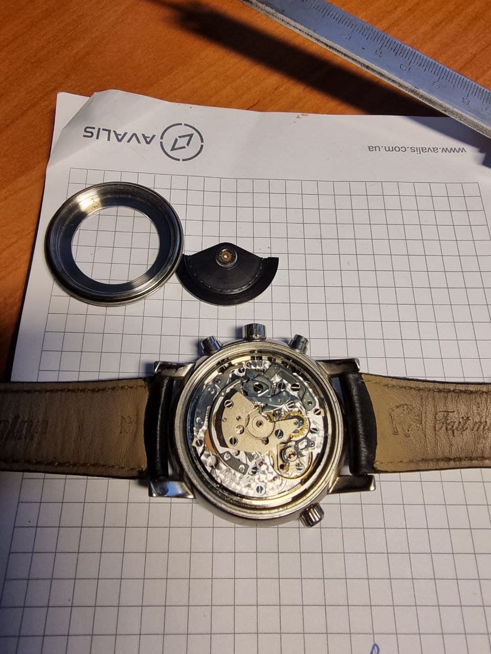

а где и как купить синий как остальные болтик, что крепит ротор подзавода
и как узнать его размеры или номер
в результате какого то калхоза у меня не синий, а серый да еще слизанный покоцанный, хотелось бы восстановить справедливость и красоту

скорее всего его заменили при ремонте. возможно сорвали. попросить покрасить в мастерской)) в любом случае показал бы часы мастеру. что бы посмотрели хорошо ли чувствуют себя прокладки и как закрыта задняя крышка (прессом или просто завинтили)

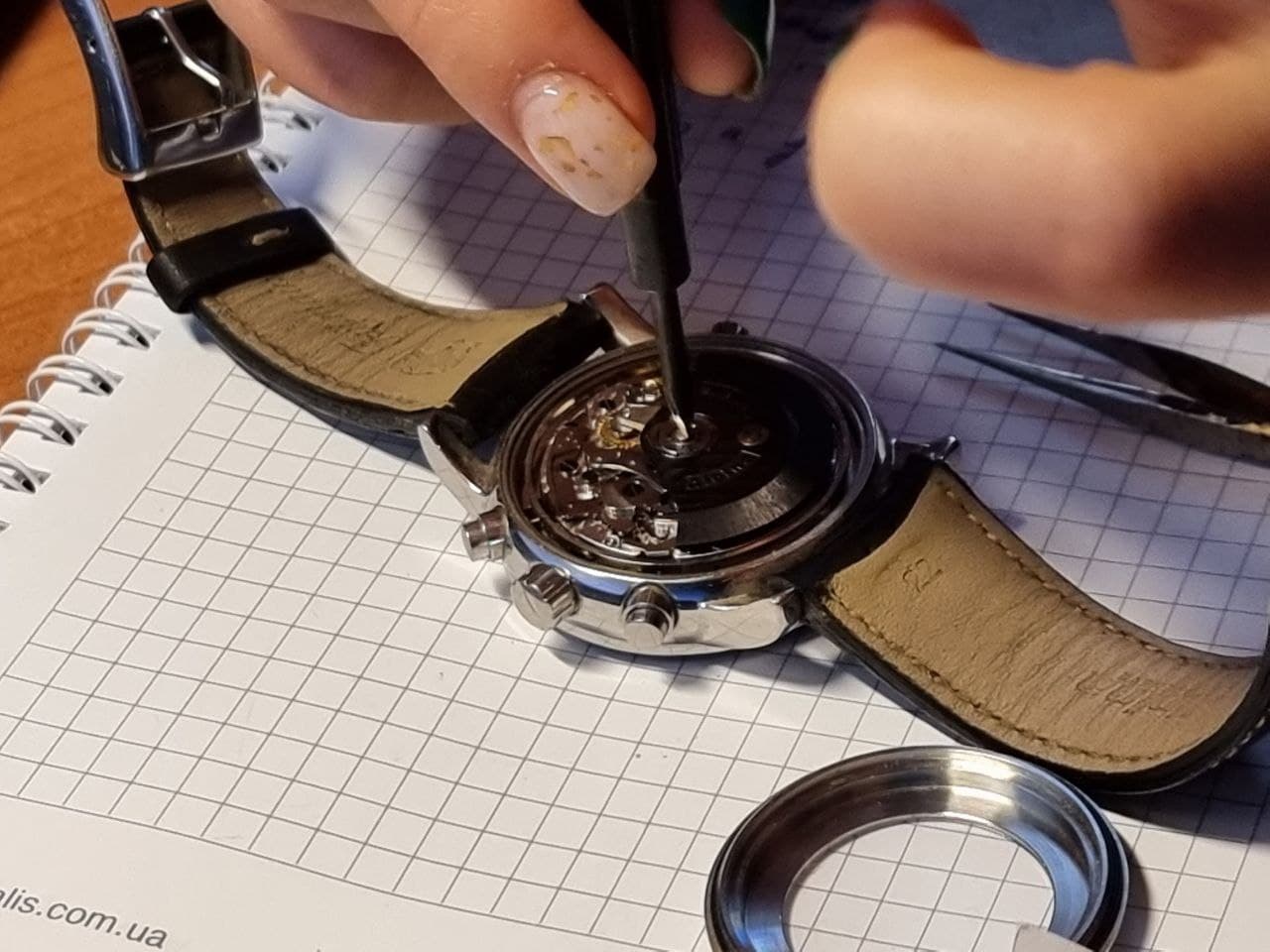

Сообщение от exxorcist Посмотреть сообщение
крышку я уже сам откручивал закручивал
по ричине того, что этого болта вообще не было, а ротор там болтался
я обратил на это внимание, открыл, болт нашел, к счастью никуда не влетел а где то так тихо себе примагнитился и сидел
на фото он в районе между заводной головкой и кнопкой старт стопа хронографа
часы шли
видно недавно слетел
я его закрутил и крышку закрутил
штангельциркулем , ключ куплю на али тока пока не выбрал какой
маникюр не мой
дочка крутила, мои лупы все на работе остались...
мастеров не знаю в Киеве ни одного
а начинать носить по всем подряд то для этого у меня очень мало часво всего одни и боюсь они быстро закончатся ...
этот болт и задиры на крышке тому яркое доказательство
попробую сам
его этот синий болт нельзя нигде купить ?

отнесите часы в мастерскую. совет дружеский. 7750 не тот мех с которого начинают с ними экспериментировать. болт надо подбирать. там и подберут. в т.ч. и покрашенный. поменяйте все прокладки и закройте как положено заднюю крышку.
не руками.
Достойные часы на запястье еще не крылья, но походку меняют.

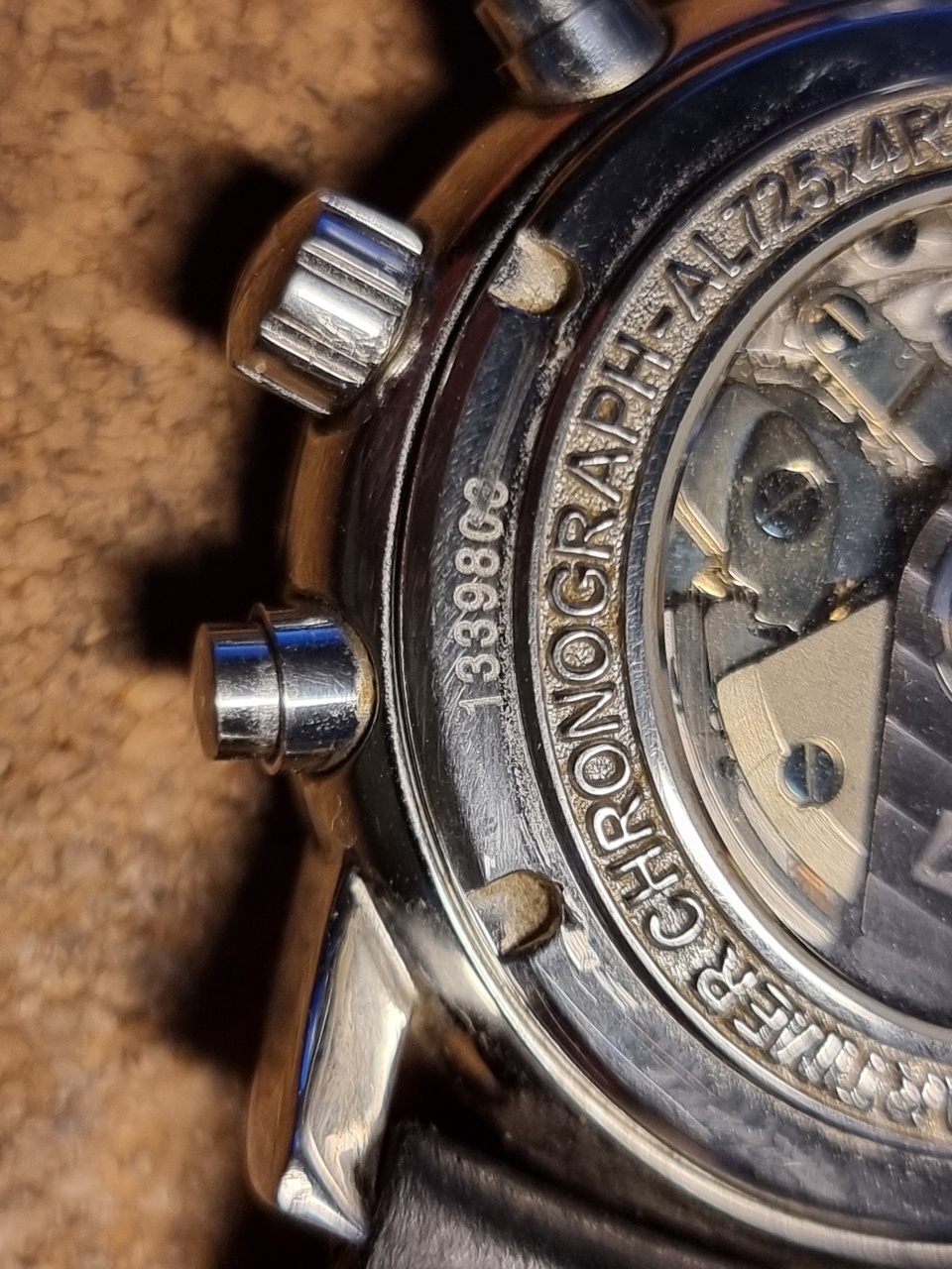

вы видите задиры на задней крышке ? что аж на серийник заходят... это не мой штангель, это мастерская !!!
болт левый...
это все результат ношениия предыдущим хозяином в мастерскую
жаль я не могу спросить куда он их носил...
где гарантия, что я отдам в другую если я ни одной не знаю...
попадется такой же красавчик мастер, что сделает только хуже.
Я ни разу в жизни не был в часовой мастерской и в глаза не видел ни одного часового мастера кроме ютуба в свои 55 лет
