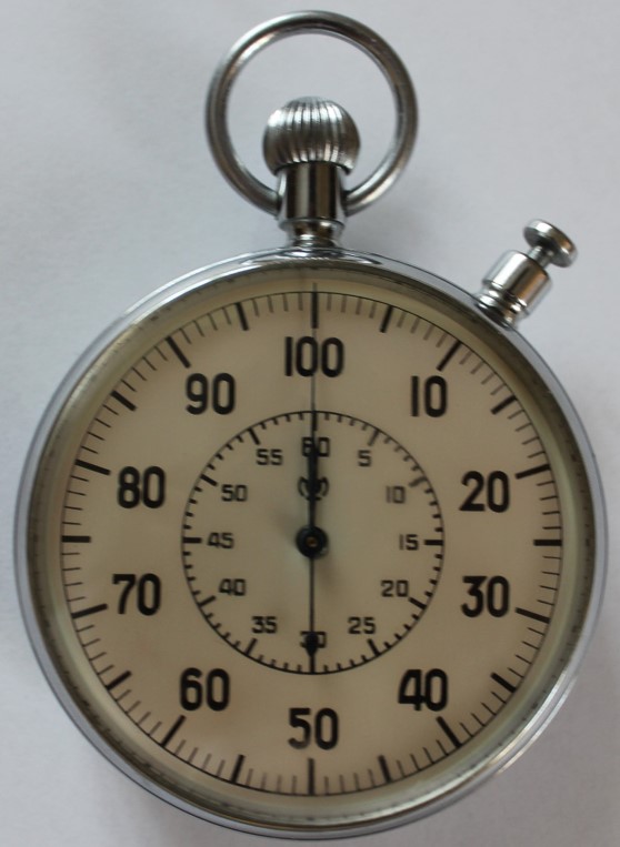

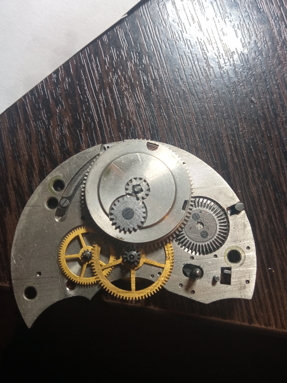

Здравствуйте! Приобрел по случаю пару вот таких убитых секундомера. И что интересно, в отличии от других секундомеров 2мчз (как "1СО" так и сплитах) на барабане присутствует вот такая система. Я правильно понимаю, что это типа "мальтийского креста" как на судовых часах - для преднатяга пружины и ограничении заводки?
P.S. во втором уже этот узел разобран был. Видать у предыдущего собственника силы было много...

Сообщение от Rex555 Посмотреть сообщение
Ну так секундомерами и предполагалось пользоваться спортсменам

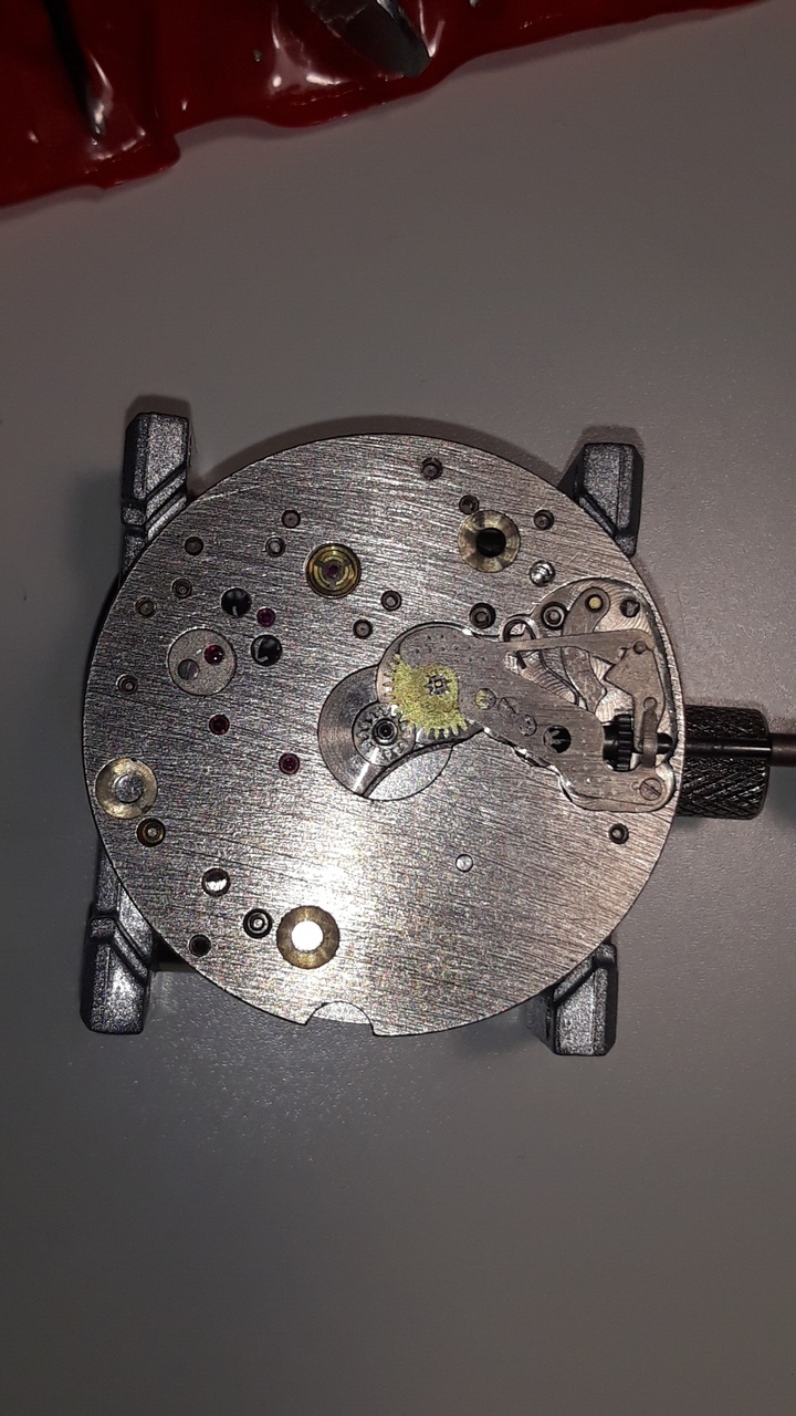

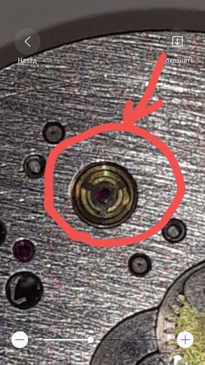

Подскажите как снять накладной камень карманных часов Молния 3603. Обычно противоударную систему видел на самом балансе, здесь же она выполнена в плате со стороны циферблата.

Сообщение от mmsgi Посмотреть сообщение
Всё разбирается как обычно, только со стороны платины.
Пружина амортизатора вынимается поворотом, шатон и накладной камень вытряхиваются в бензин. И обратно.
Удачи!
