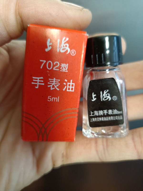

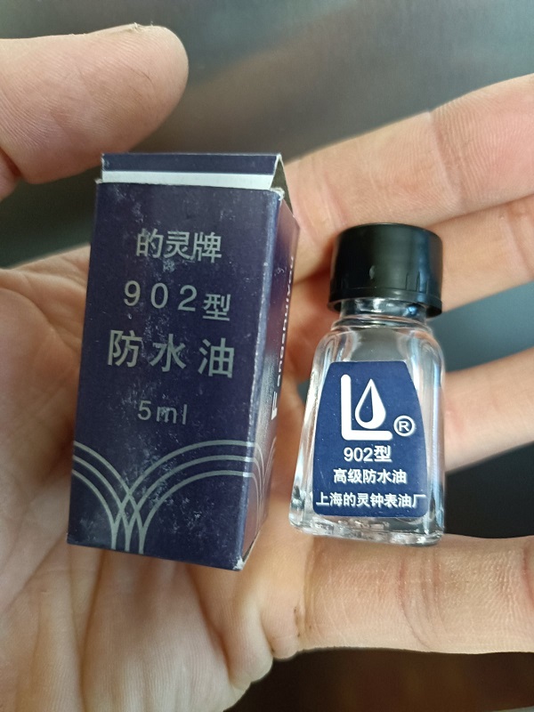

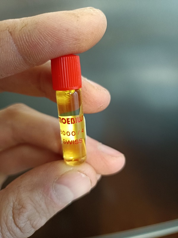

Часовые масла
Здравстввуйте, кто нибудь пользовал китайские часовые масла для ремонта механизмов наручных часов?
