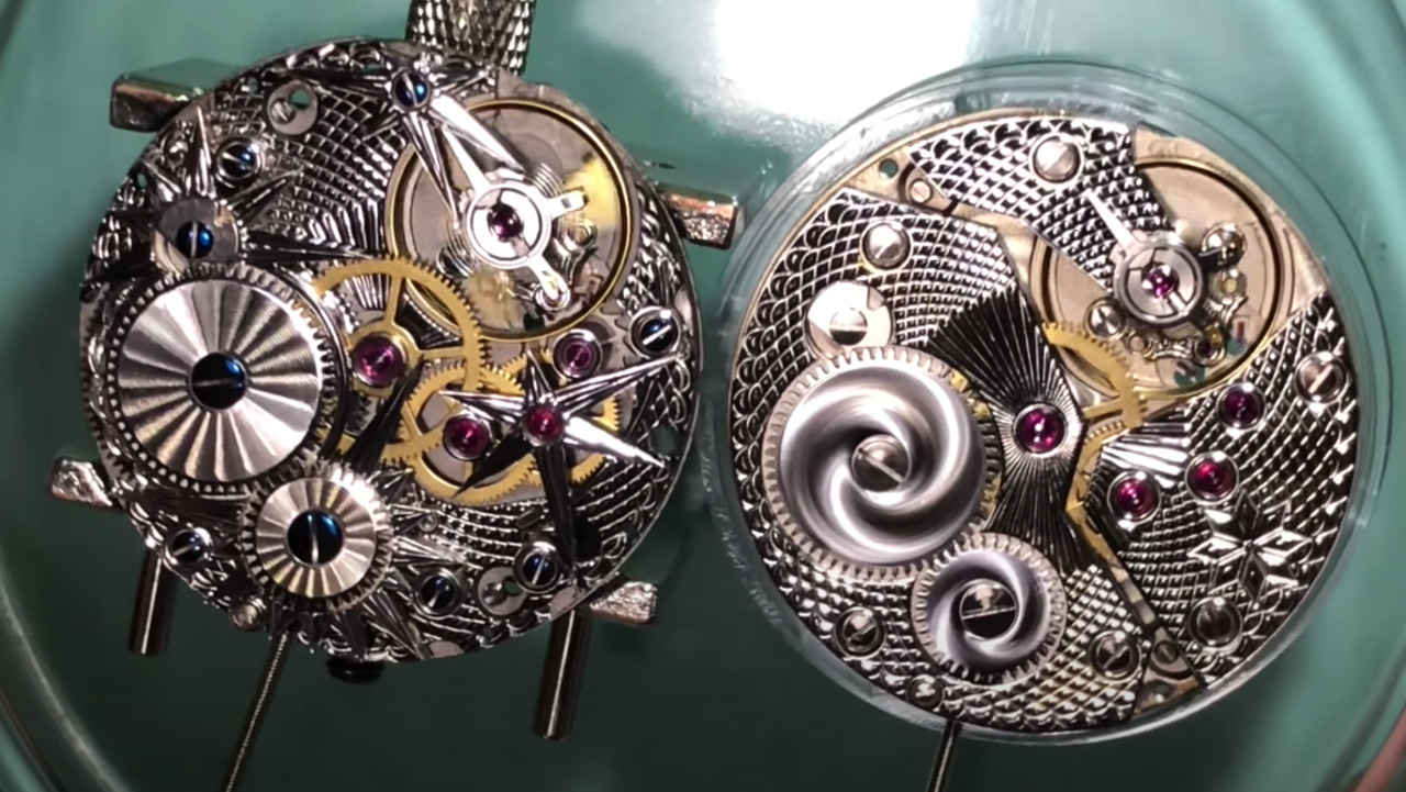

Сообщение от OddyRash Посмотреть сообщение
Душана на вас нет... ))
Где-то когда-то именно Душан говорил что допустимо чуть подогнуть мост.
Прошу меня извинить если я перепутал.
Сообщение от Душан Грујић Посмотреть сообщение
Поскольку я не швейцарец, я всегда критикуют неправильные методы. Антон это хорошо знает!
он знает, точно
вот сейчас собираю 300 механизмов ETA6498 после гильоширования и скелетонизорования мостов. подгибать их приходится почти все, вследствие деформации при обработке. прокладка там не уместна, да и не было ее изначально до. это уже ближе к декотажу видимо
