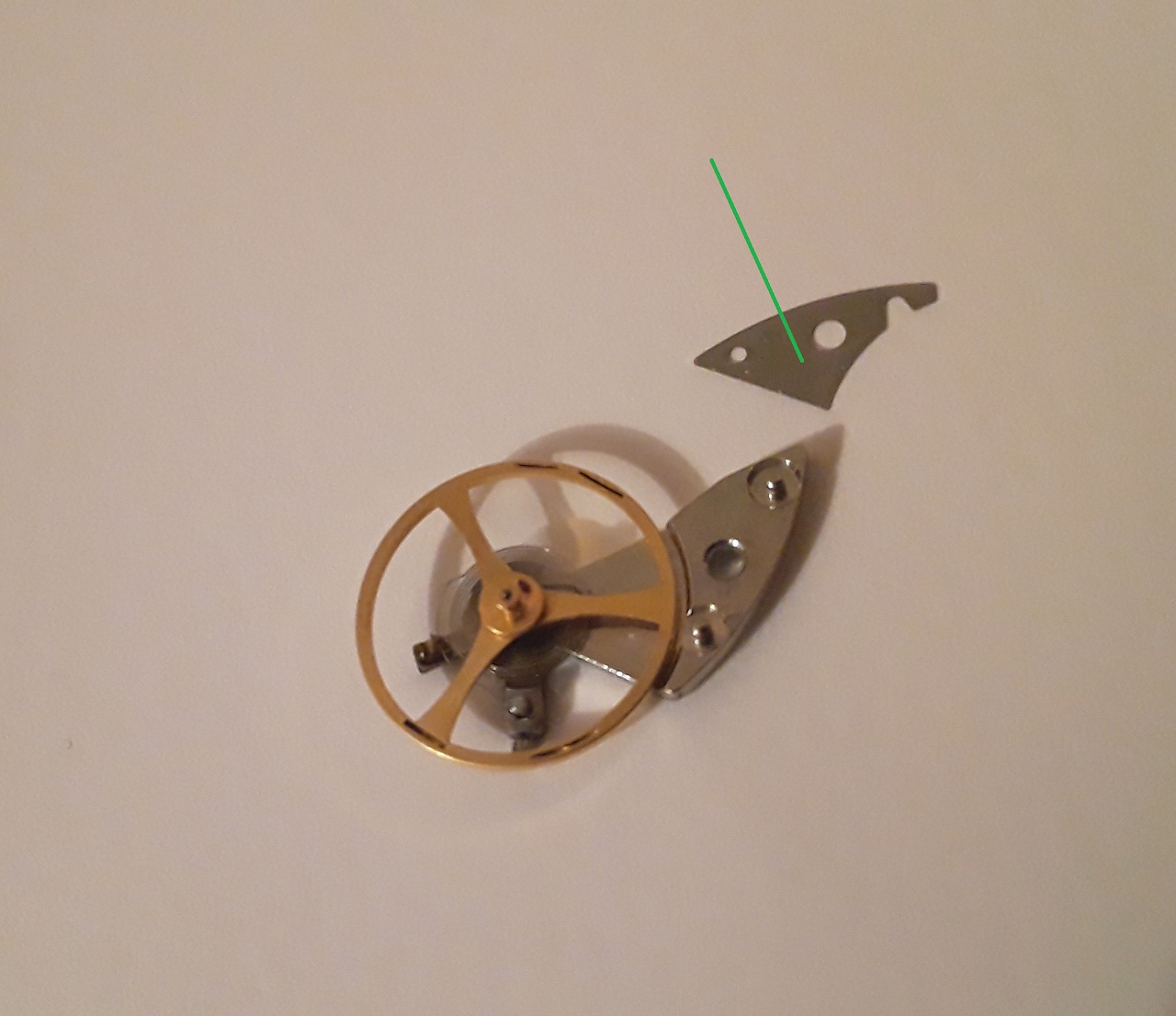

Добрый день, тренируюсь в сборке-разборке Слава 2428. У меня 2 механизма.
У одного из них под балансом была установлена прокладка. У второго нет. Возможно ранее сняли.
Подскажите, пожалуйста, для чего эта прокладка?
Идёт ли она для каждого механизма 2428 или выборочно?

Прокладка нужна для регулировки осевого зазора оси баланса. В силу невысокой культуры производства и изношенности оборудования, допуски складывались иногда так, что приходилось применять вот такие костыли. Но не всегда: не в каждом механизме прокладка присутствовала и не во всех механизмах они были одинаковы.

А как можно определить требуется ли прокладка или нет?

Прикрутить мост с балансом к платине и проверить осевой люфт. Если люфта нет, нужна прокладка.

Я примерно начинаю понимать о чём речь' Вы не подскажете ещё момент как проверить осевой люфт?

Нашёл у Харитончука. Спасибо' что направили.

иногда проще немного подогнуть мост баланса.
