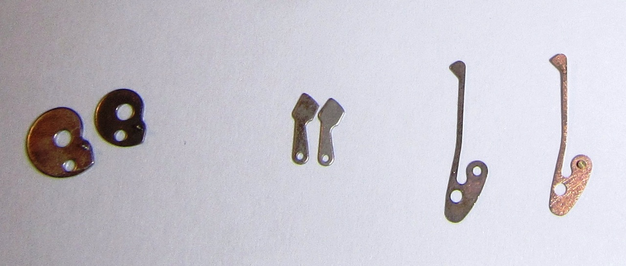

Выбрал-таки время, расковырял советского донора. Ну, в общем-то, ничего удивительного нет в работе календарей востоков начала нулевых. Все детали различаются и невзаимозаменяемы (кроме фиксатора диска календаря). Так что и поэкспериментировать не с чем.
