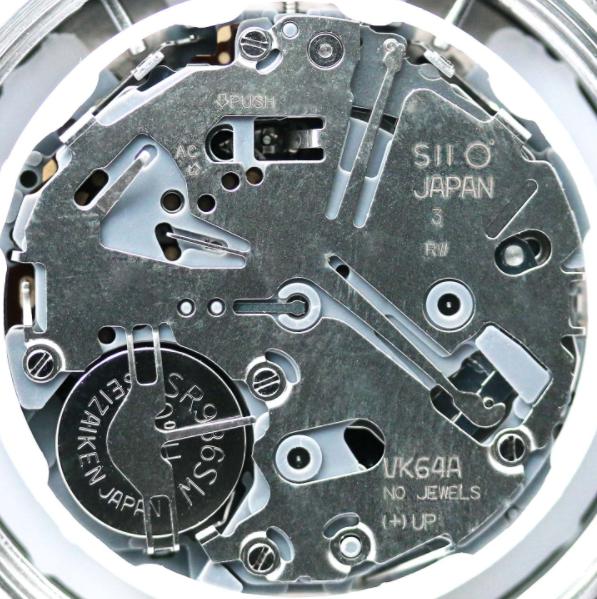

Подскажите пожайлуста как выковырять батарейку чтоб поменять в таком механизме? Конечно уже сам искал даже скачал с инета кучу инструкция где даже написано как его смазывать и ремонтировать но по моему вопросу тишина. Я имею ввиду надо ли какие то болты откручивать или там какая то другая хитрость, просто не хочется ничего сломать. Заранее спасибо!

Посмотрите внимательнее: похоже, нижняя часть прижимной пластины как-то защелкивается. Кроме того, можно снять пластиковое белое кольцо.

Похоже, что внешний конец "скобки" надо отщёлкнуть и приподнять, после чего батарейка должна вынуться в сторону.
