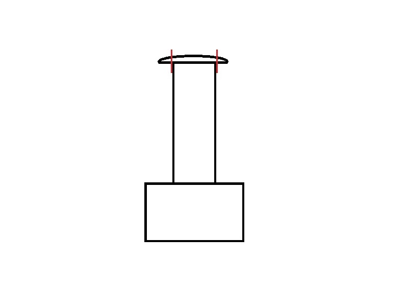

Уважаемый Душан, спасибо за терпение. У меня есть камень Арканзас , белого цвета, есть станок , только мне не ясно как после стачивания грибовидного конца одевать секундную стрелку , ведь диаметр цапфы будет меньше отверстия секундной стрклки?
Геометрия длинной секундной цапфы не меняется, абразивом убирается только излишек, отмеченный красной линией. На рисунке 'гриб' изображен в сильно преувеличенном виде, для лучшего понимания. Таким образом, секундная стрелка должна легко поместиться.

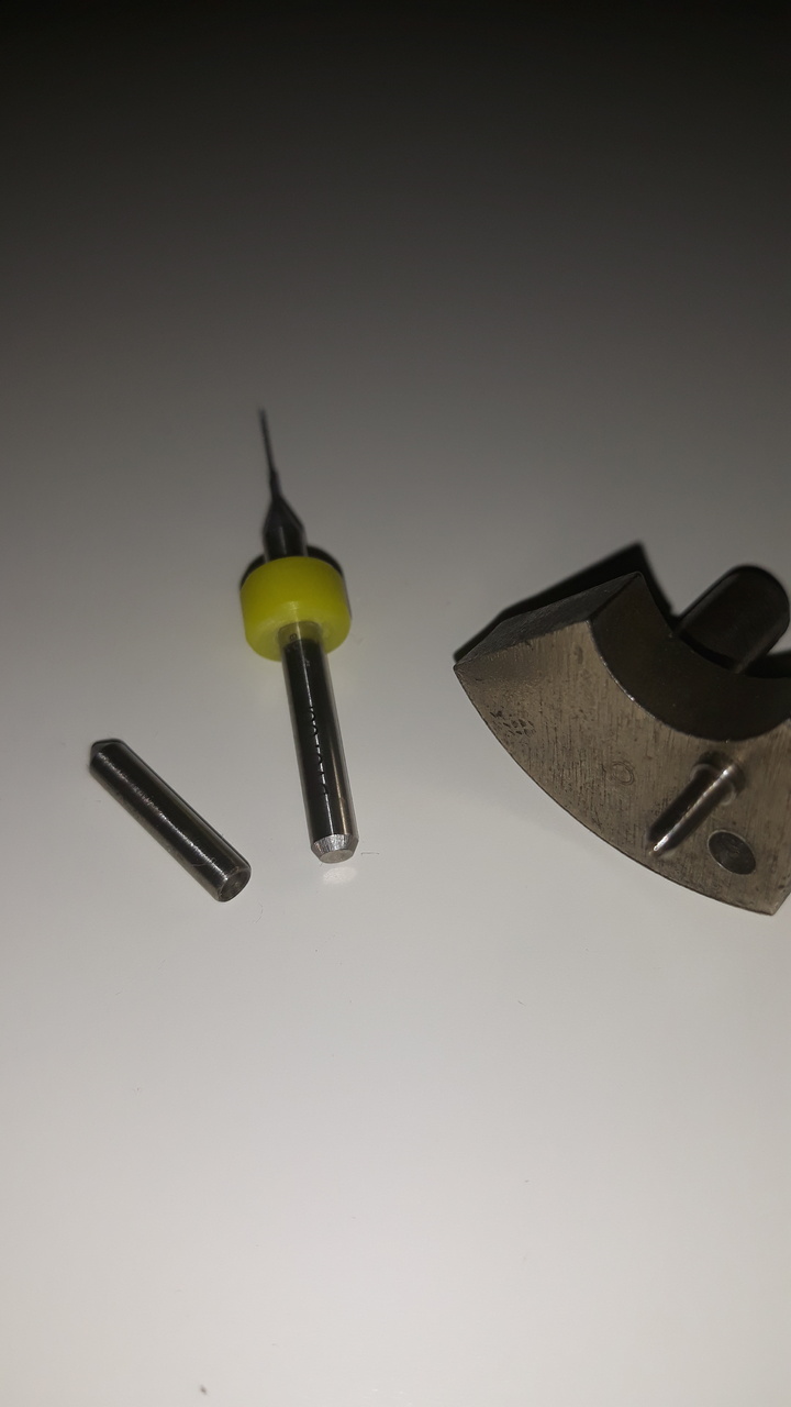

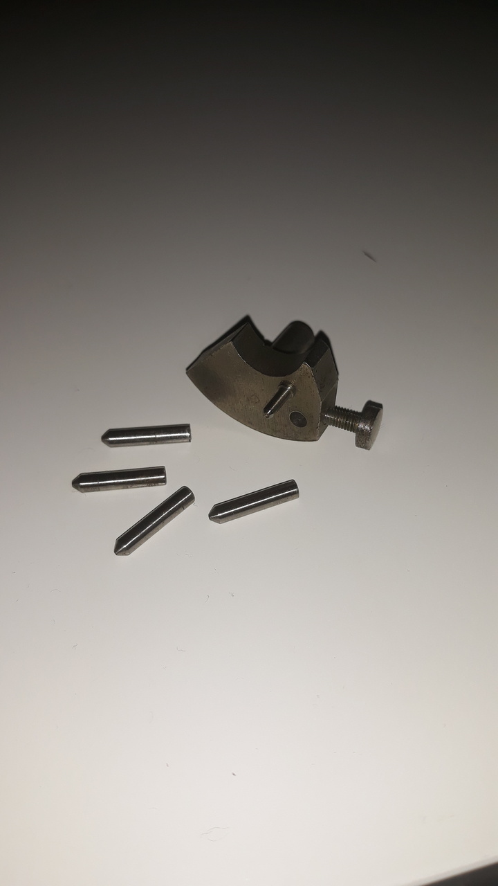

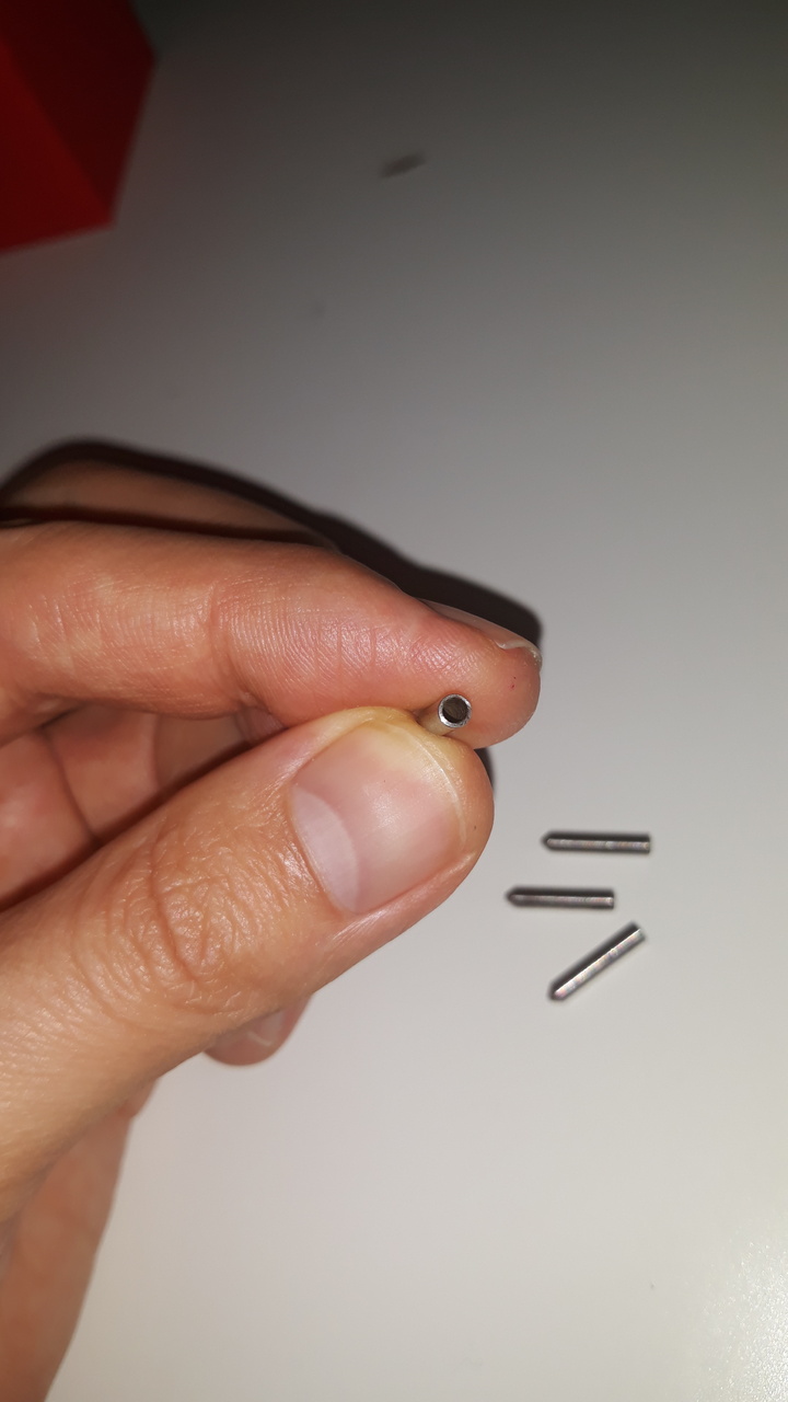

Как решить проблему с большим размером хвостовика сверла для приставки бормашинки с 4 патронами для АТМ 3, дело в том что станок АТМ 3 не имеет цангового зажима в задней бабки как это предусмотрено в АТМ 2. Но в АТМ 3 предусмотрена приставка для бормашинки с 4 патронами с отверстием под сверло хвостовика и отверстием под само сверло. Те сверла что я купил имеют диаметр хвостовика больше чем отверстие в патроне. Как быть? Где такие сверла можно приобрести, которые бы подходили под патроны? А может расточить приставку и сделать новые патроны?

При засверливании на АТМ 3 я такое сверло держу пальцами, предварительно наметив центр штихелем.

Но тремор никто не отменял... как Вам удается без опоры держать сверло в центре?

Я же написал, что штихелем намечаю центр, т.е. точно по центру делаю углубление под сверло. Сверло держу ровно по глаэомеру. По горизонтали можно подручник на нужной высоте под сверло подвести. И сверлить на глубину не более трёх диаметров сверла с маслом на оборотах на шпинделе не более 1000. Потом делаю имплант из старой битой оси, сажаю на Локтит (фиксатор резьбы), довожу до нужного диаметра мелкозернистым камнем и на цапф станок. Так делаю для древних карманных часов и более крупных. Минимальный диаметр сверла 0.25мм. Вкладыш на небольшой конус 0.3мм. Но надо аккуратно, иначе если переусердствовать ось может лопнуть. Ни в коем случае нельзя для вкладыша брать хвостовики свёрл. Если случайно обломите, то уже не высверлить никак. И место сверления отпускаю до лёгкой красноты турбозажигалкой, защитив обод баланса медной пластиной. Если сделать аккуратно, то в микроскоп не заметно. Когда сверло прижато, никакого тремора нет
