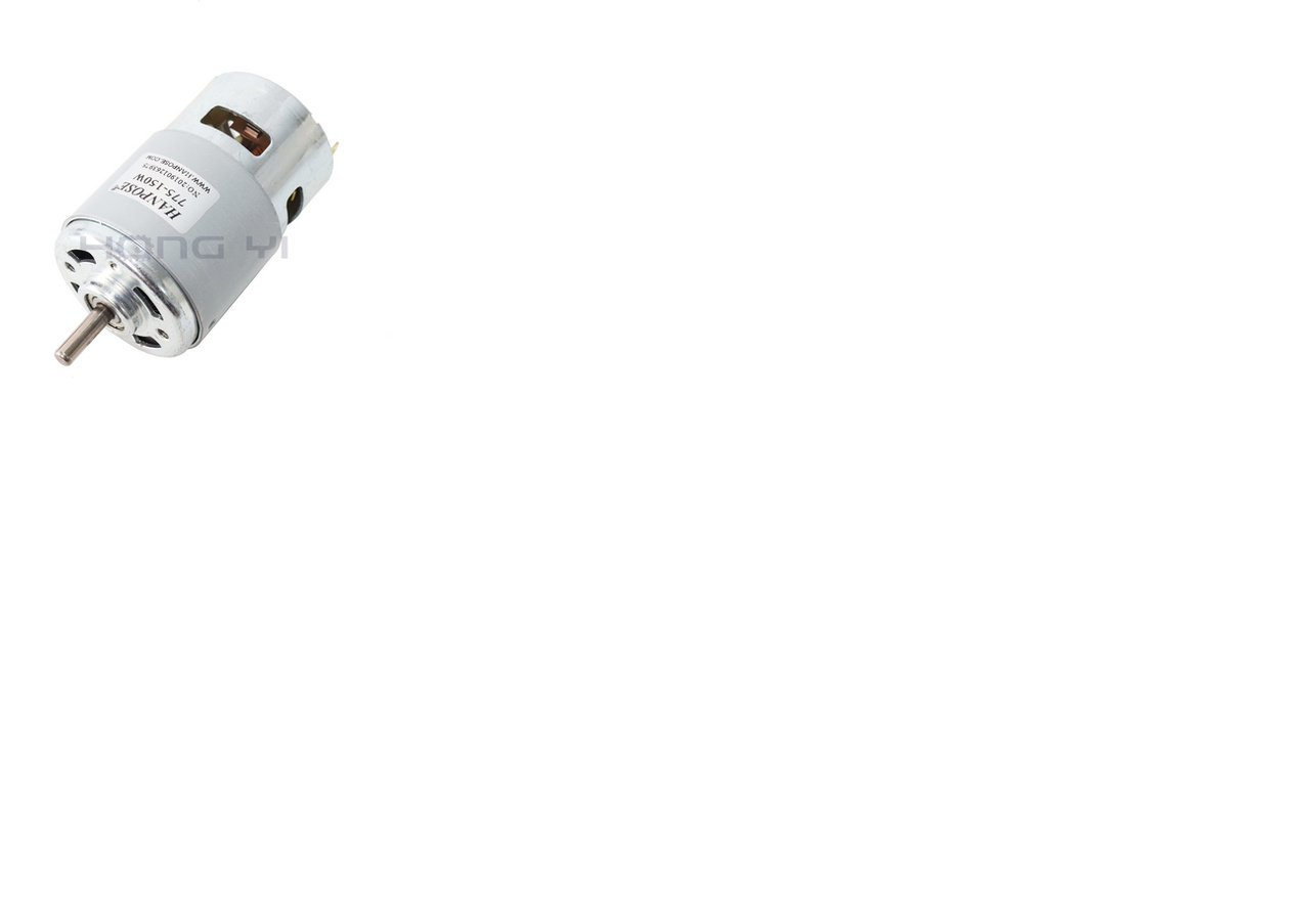

Добрый день, есть у меня двухосный двигатель модель 775 , 12 вольт, мощностью 150 ватт,
с диаметром вала 6 мм. Я хочу прикрепить с обоих сторон абразивные круги , один для точения резцов, второй для шлифования резца. У кого нибудь есть идеи каким образом прикрепить круг и чашку для шлифования с отверстием под шпиндель 10-20 мм.
Может кто нибудь подобное уже делал и остались ссылки на детали с алиэкспресса и т. п.
так как заказывать у токаря дело крайне затратное.

Точить ступицы, как у всех "наждаков", больших и маленьких. Что-то подобрать маловероятно.

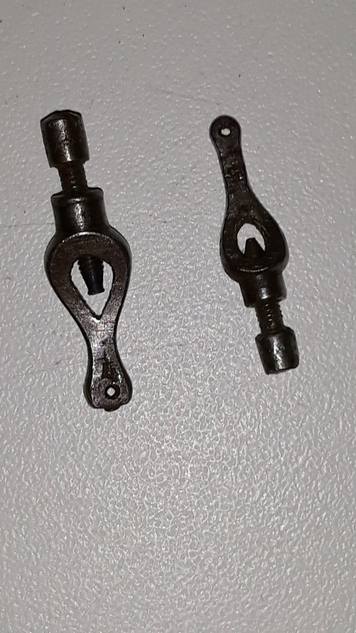

С купленным станком пришло много разного.
Вот две детальки, для чего они?

Поводки для точения в центрах.
