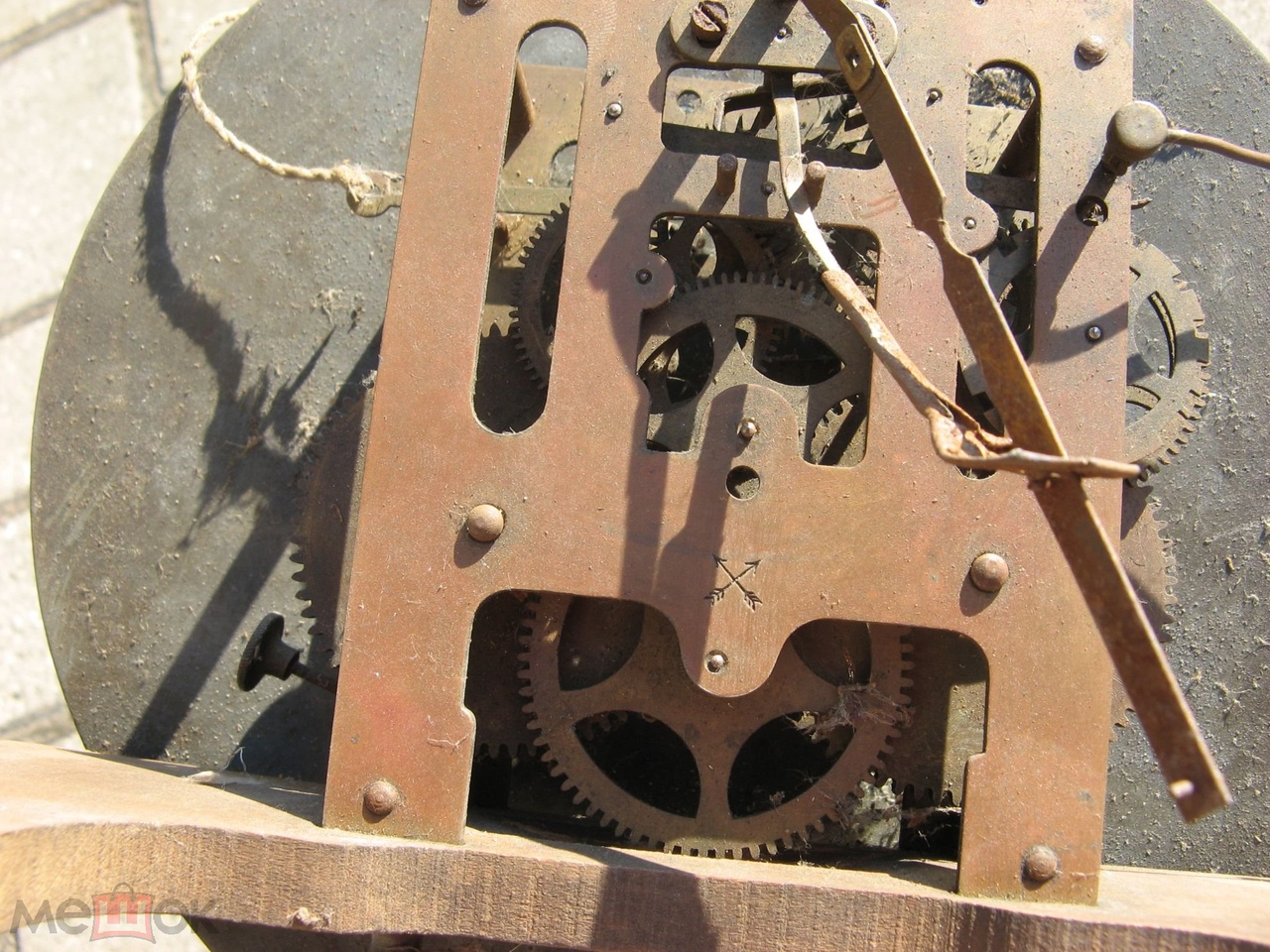

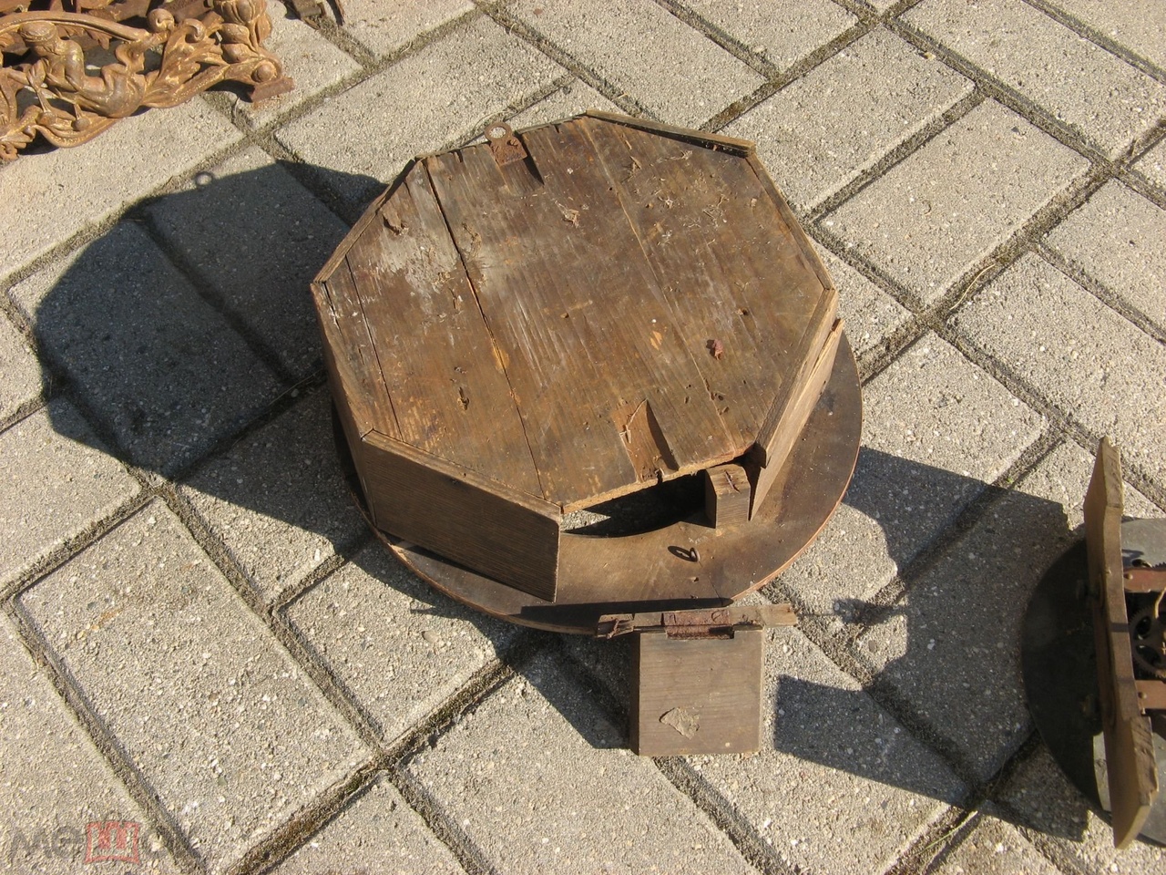

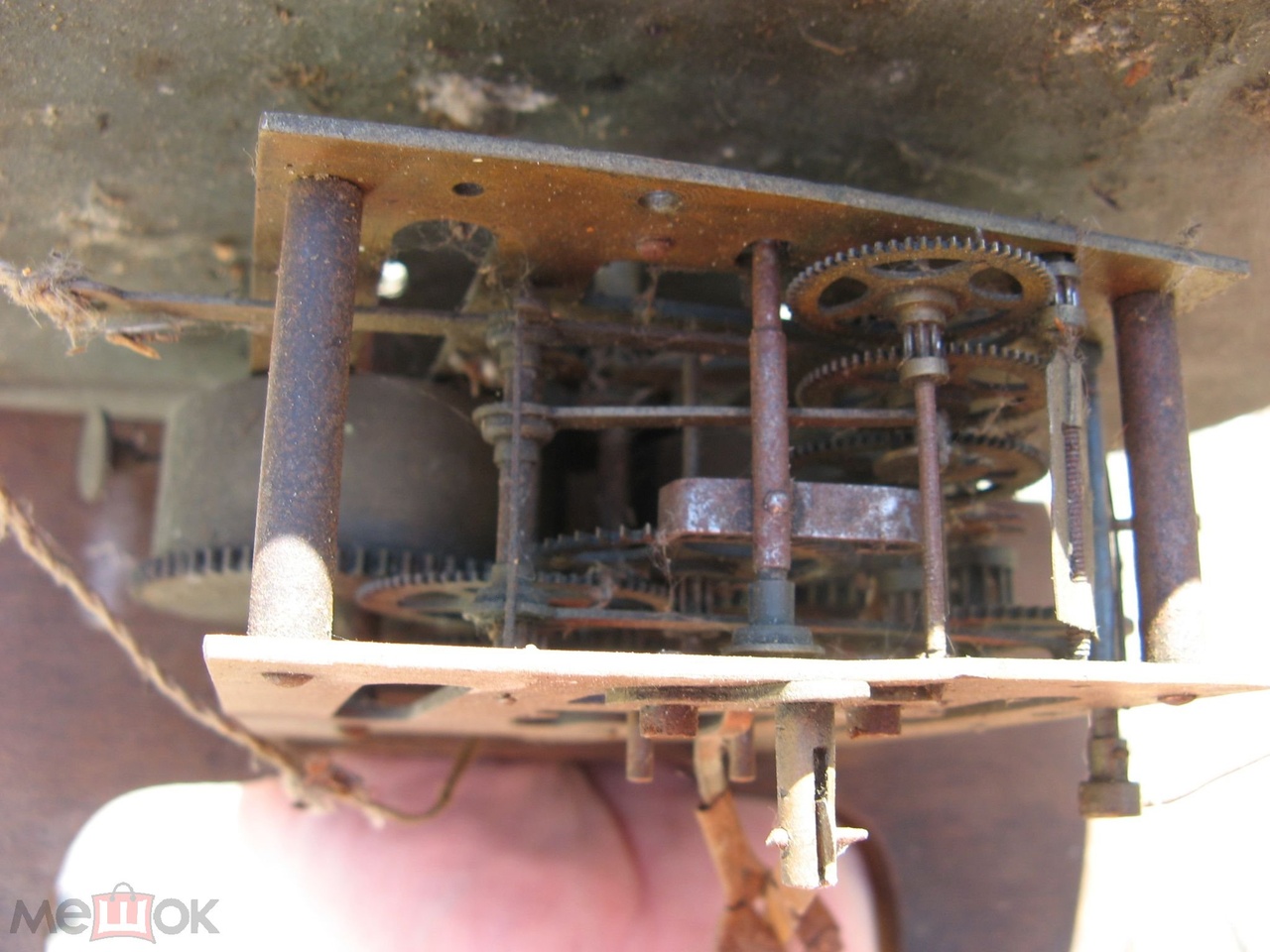

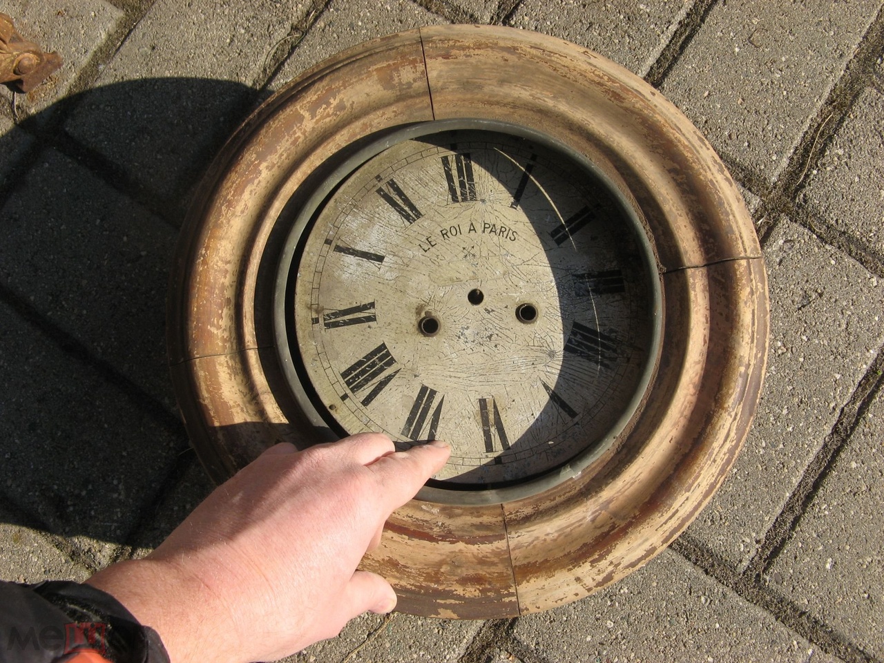

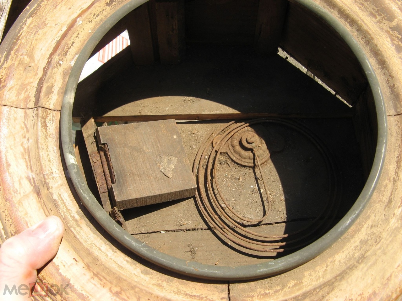

Здравствуйте! Подскажите, пожалуйста, как избавиться от ржавчины? Приобрёл "шайбу" в плохом состоянии ("шайба" в плохом, я пока держусь). Корпус гнилой, механизм ржавый. Чем отчистить чтоб не повредить?
Второй вопрос: после помывки в бензине и полоскания в дистиллированной воде железные части покрываются налётом ржавчины, как этого избежать?

Чтобы что-то конкретно посоветовать, неплохо бы на фото взглянуть.
Общие рекомендации - отмачивать в керосине и чистить кисточкой из стекловолокна. Такие продаются, но проще всего взять спицу от старого зонта и распушить кончик.
Чтобы избежать ржавчины, на окончательной стадии полоскать в спирте (он связывает воду) и сушить феном. Есть тема, посвященная промывке, очень познавательна.

Прошу прощения за назойливость, не дадите ссылку на тему промывки механизма?
Да, вот фото:

Тема про мойку и чистку: http://forum.watch.ru/showthread.php?t=66404
Шайба, конечно, конкретная. А что это было?

Благодарю за ссылку! Буду изучать.
А было вот что:
Взял для развлечения. Интересно стало, смогу ли поставить на ход.
