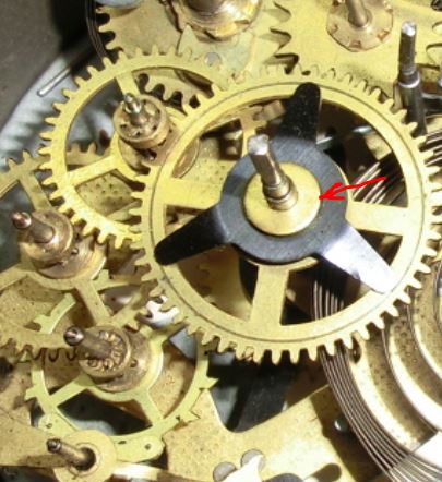

У будильника Севани 1965 г.в. оооооочень тугое вращение перевода стрелок. Усилие такое,что накатку на кнопке перевода почти стерли. Перевод стрелки сигнала нормальный. Похоже, что с рождения он был нелегкий. Что-то простое можно предпринять? В голову приходит дурная мысль - просто сточить плотную посадку в трущемся узле долгим вращением перевода стрелок механизированным путем (на шуруповерте ). Приспособлений для снятия трибов и напрессовки обратно нет.
P.S. У кого-то слишком легко крутится, а тут... Механизм в целом разобран, промыт и смазан без снятия напрессованного триба, тот узел остался не обслуженным
Или может дать чуточку смазки между прижимной шайбой и пружиной как на рисунке?

Сообщение от Ed111 Посмотреть сообщение
Можно.
И квадрат на валу молотком простучать.
И накатку на кнопке освежить.
И крылья пружины отогнуть.
И шайбу на валу отвёрткой приподнять.
В Севани можно ВСЁ.
