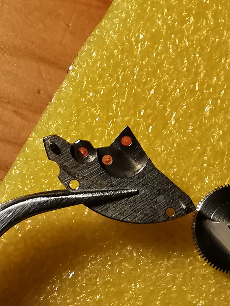

Разбираю Восток 2409А
Осматриваю отверстия в камнях, одно из них овальное
О чем это говорит?
Как такие ремонты делают на практике.
Меняют камень или целиком мост?

Сообщение от BETEPOK Посмотреть сообщение
Как такие ремонты делают на практике. Меняют камень или целиком мост?
Добрый вечер!
Нормально меняют камень и колесо вместе.

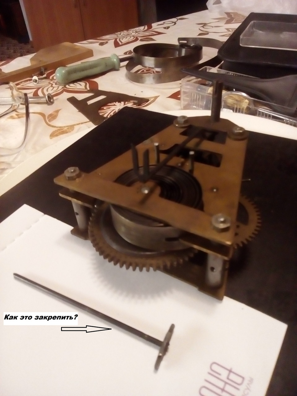

Прошу помощи в решении этой проблемы!Спасибо всем не равнодушным.

С помощью пружинного подвеса в просторечии называемого пендельфедером. Если эта деталь у Вас отстутствует, то ее необходимо где-то отыскать или изготовить самому из слесарного щупа.
Вот тут можно глянуть- http://forum.watch.ru/showthread.php?t=308057&page=2 и тут http://forum.watch.ru/showthread.php?t=17218

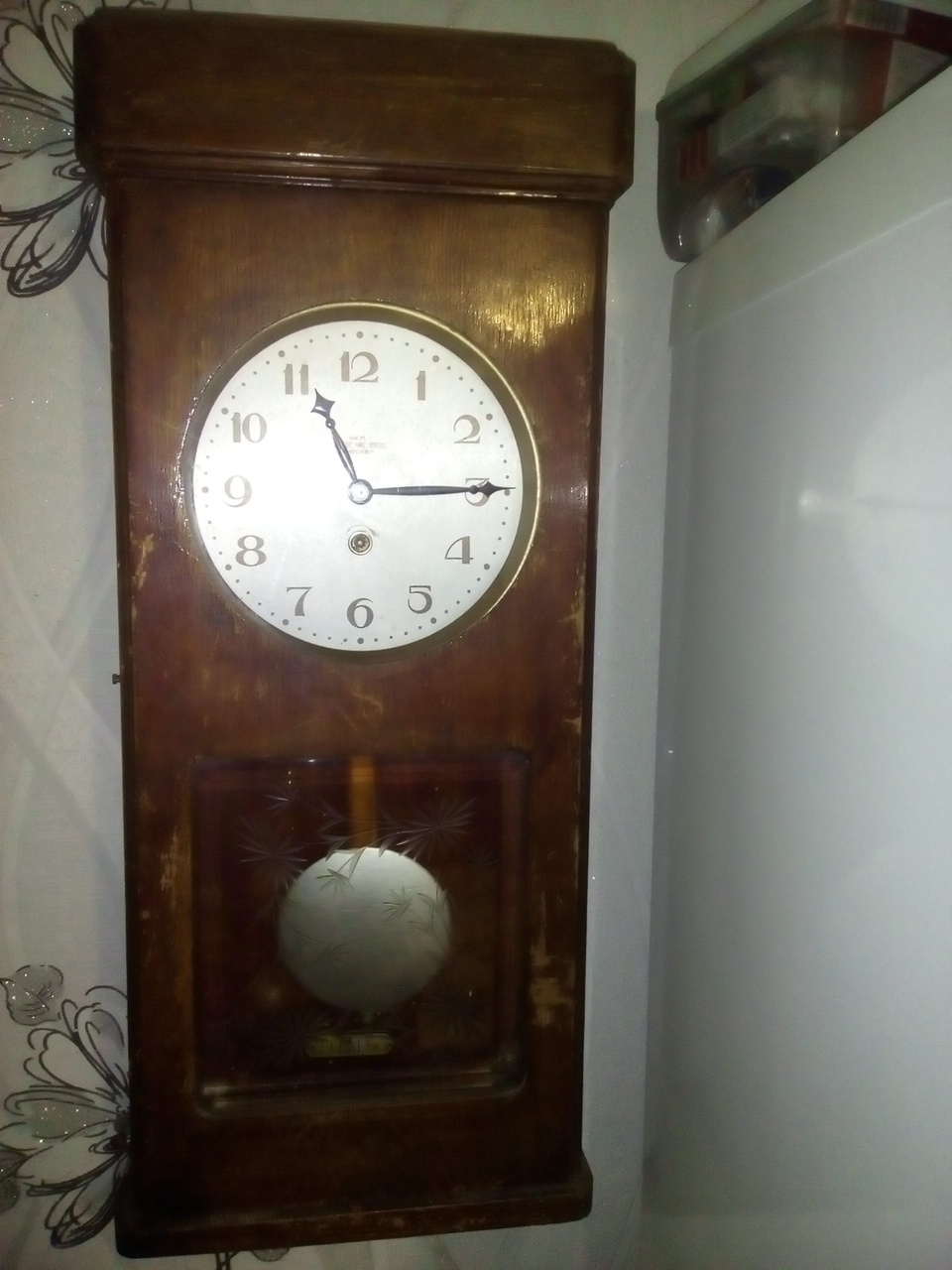

Спасибо большое за совет.Пендель изготовил из медной фольги.сам кронштейн маятника припаял к пенделю.Пока идут.И всё таки 1938 год...

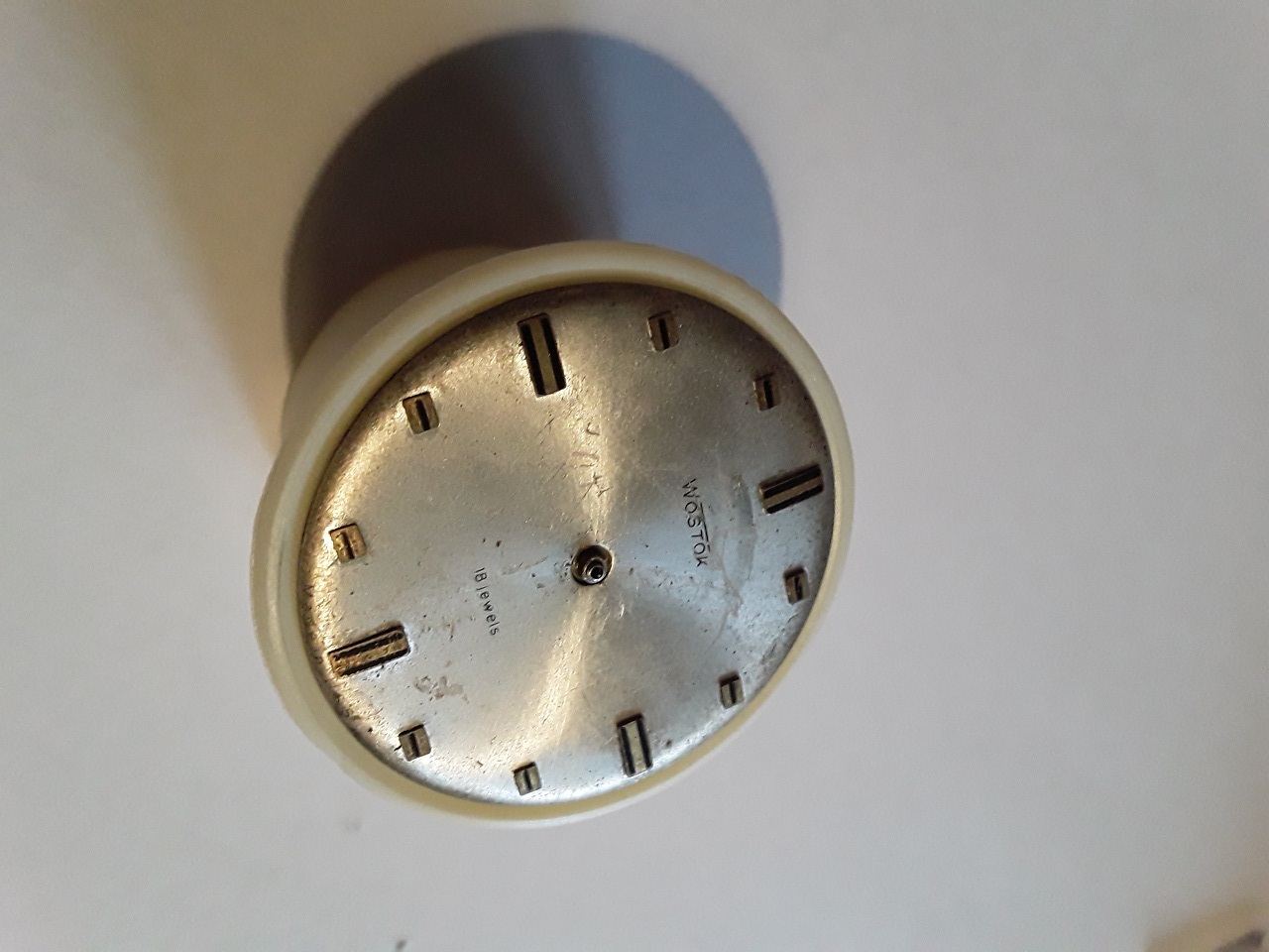

Подклеил логотип Ориент. Смотрю через лупу он заметно покорябан.
Возможно ли его заполировать? И самое главное чем?
Жёлтые декоративные элементы это напыление? Оно стирается?
2). По поводу циферблатов СССР. Хочу снять декор и попробовать привести
циферблат в хорошее состояние. На какой клей клеили декор? Как можно его
деактивировать?
деактивировать?
я вас расстрою.
тут даже варить циферблат кто то пытался ))))
помню Андрей Крукович на это сказал: вы там аккуратнее
переверните его и станет понятно, это штамп. с последующей обработкой.

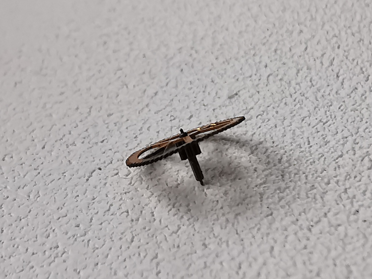

В учебных целях разбираю механизм Восток 2409
Попалось колесо, у колеса нет плоскости.
Как поступать в таких случаях, менять колесо? Или как то ровняют плоскость?
