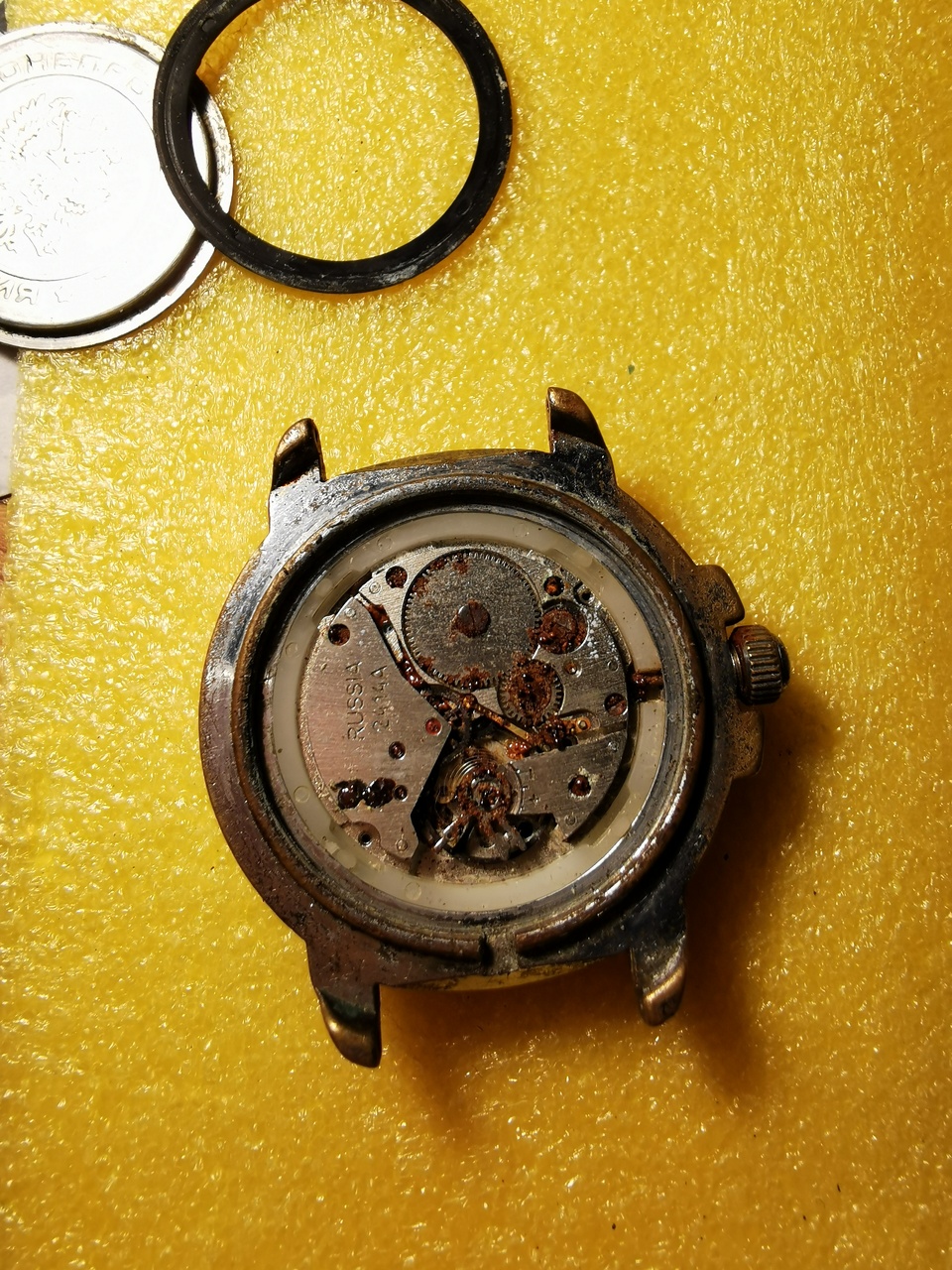

Чему можно научиться на таком механизме?
Вот, командирские, сделано в россии, очевидно, какой то китайский завод их штамповал?
Какие операции можно потренироваться на таком состоянии часов?

Я бы выбросил. Для тренировок можно за копейки найти какой-нибудь хлам, еще и на ходу.

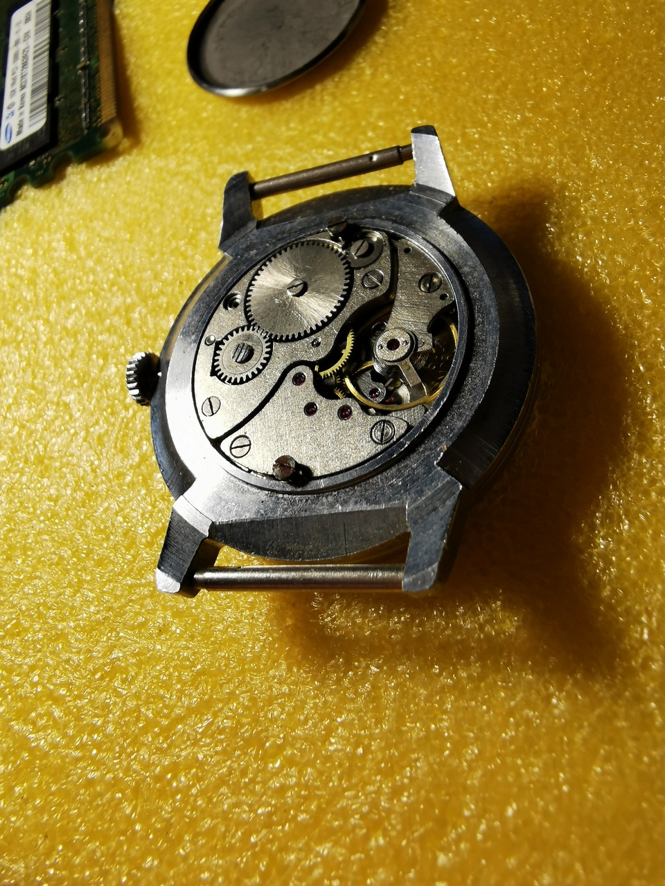

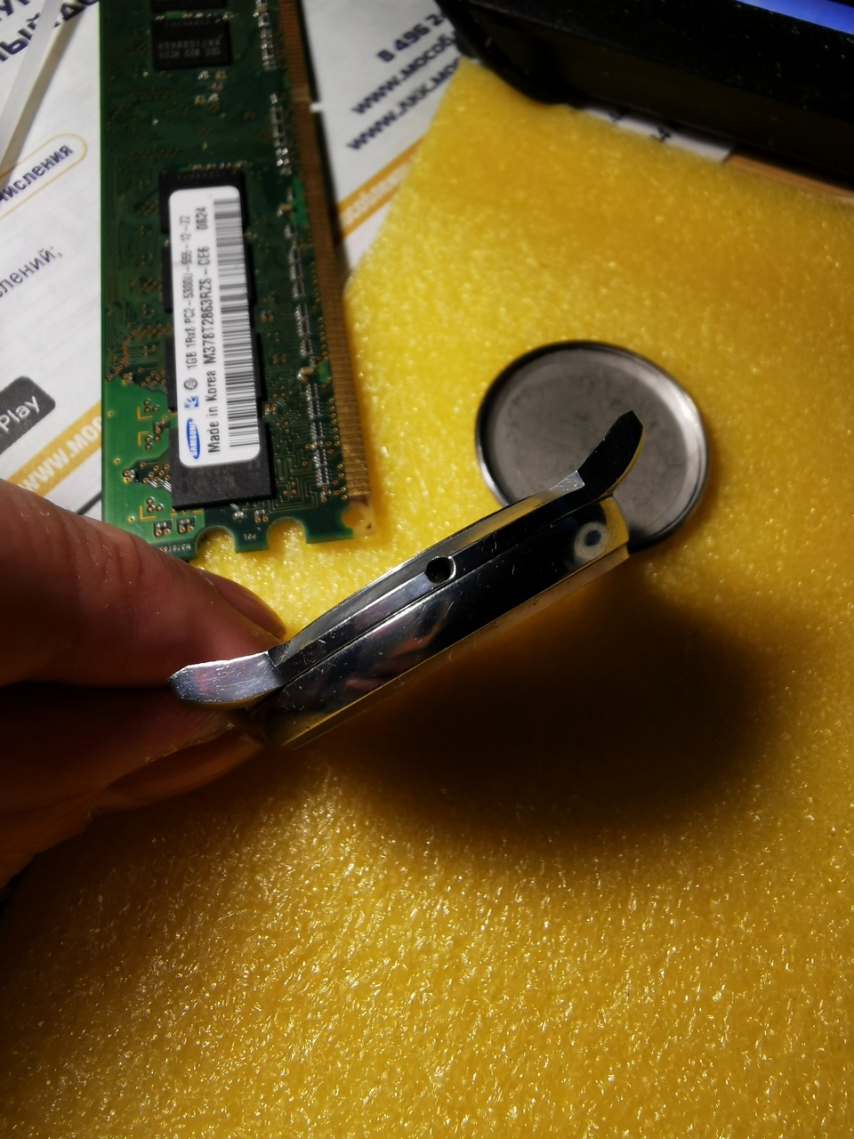

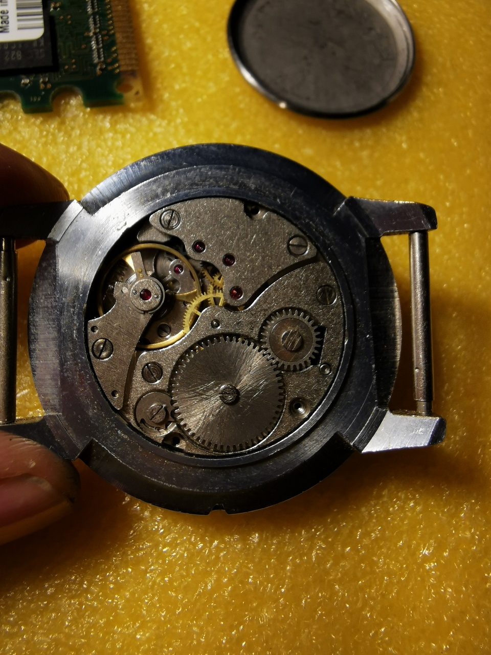

Как извлечь механизм при таком устройстве часов
Зим 2602
Победа
Сделано в России
Не могу понять, как извлечь механизм из корпуса
Винты крепёжные снял, но он как будто зажат втулкой
Никаких безопасных способов извлечения не могу придумать
Подскажите, как извлекать механизм из таких корпусов

Сообщение от BETEPOK Посмотреть сообщение
Из таких корпусов механизм извлекается в сторону циферблата.
