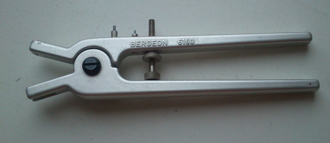

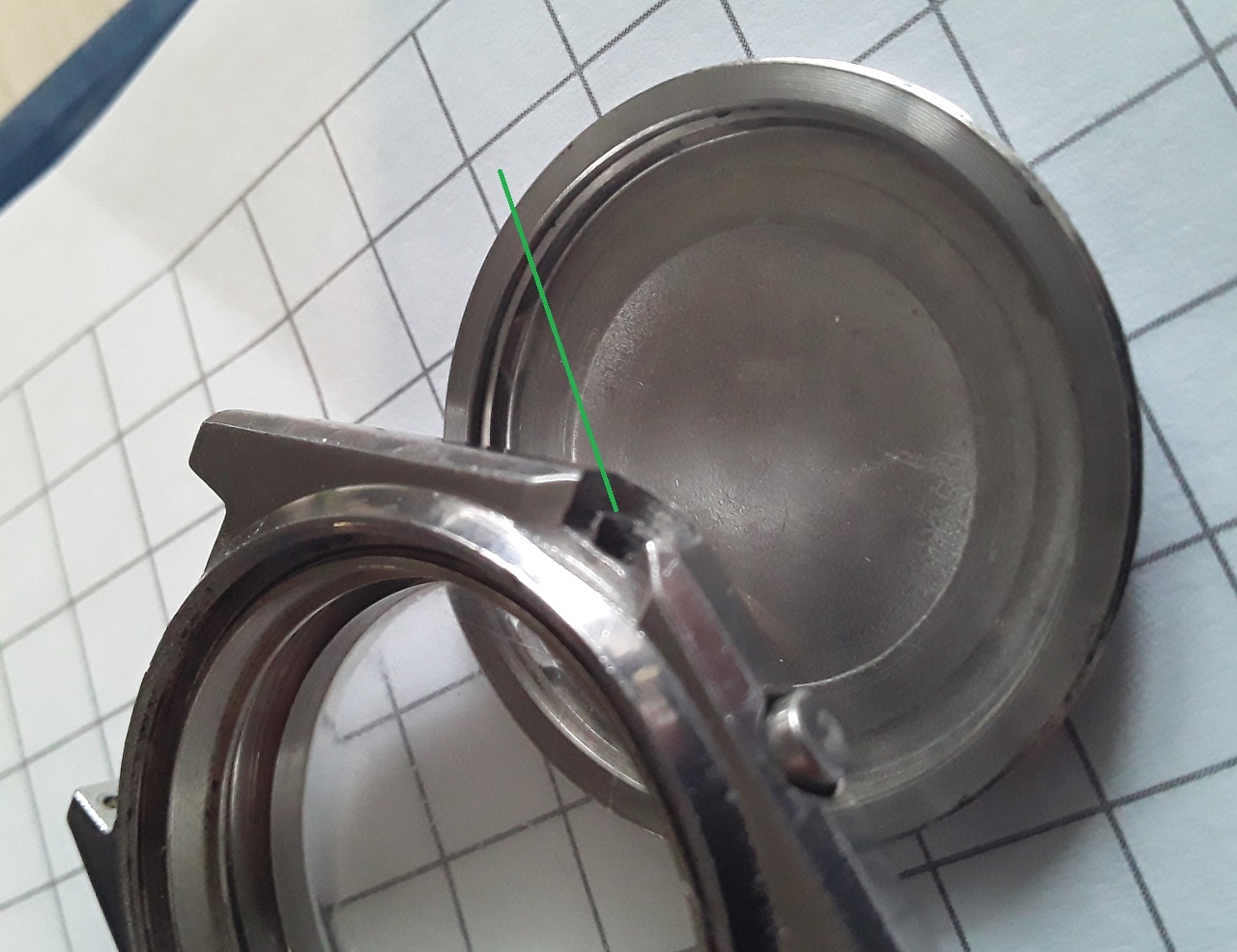

Добрый день!
Мне нужно извлечь втулку заводного вала из корпуса часов Orient.
Подскажите, пожалуйста, инструмент на картинке подходит для данной цели?
Можно ли его заменить чем-то ещё?
Чем?
И соответственно чем запрессовать новую?

Сообщение от JackSparrow Посмотреть сообщение
Добрый день!
Для этой задачи обычно используется четыре граня развертка, не пяти граня. Фиксируется различным способами, зависимо от типа корпуса, иногда спаяться оловом или клеится эпоксидном смолой а можно просто установить действием фрикции.
С уважением, Душан
