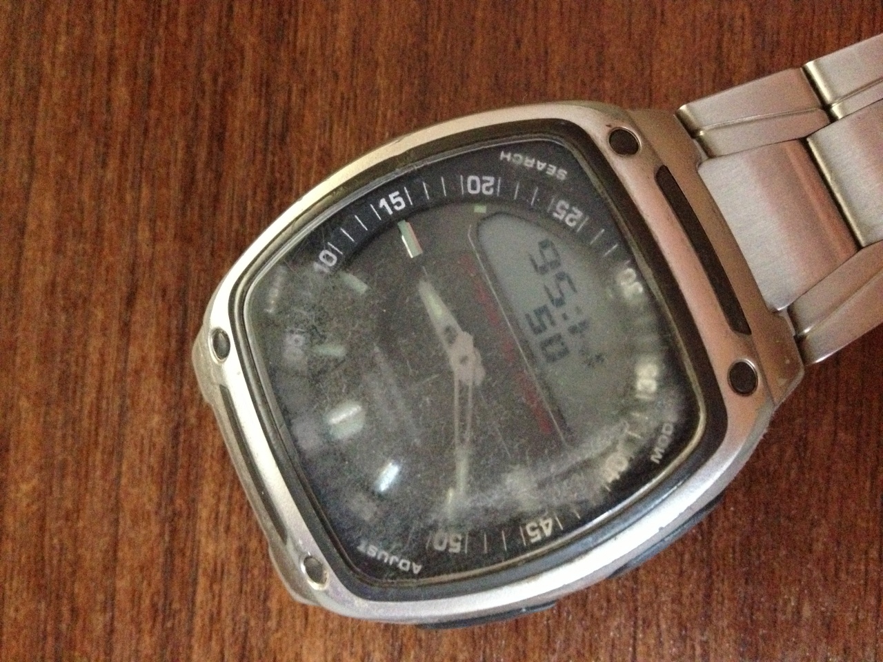

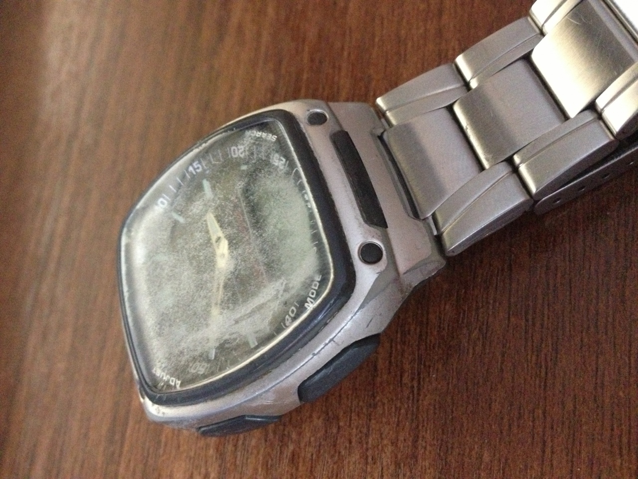

Всем привет! Надеюсь, что темой не ошибся. Такая проблема. Имею часы Касио.
Вчера на тусовке, случилось так, что часы были обмотаны скотчем. С утра увидел такую картину.

Весь экран заляпан. Подскажите, что делать?

Сообщение от Rosad Посмотреть сообщение
Весь экран заляпан.
Клеем от скотча?
Скотч отмывается любым маслом.

Сообщение от Андрей Крукович Посмотреть сообщение
Клеем от скотча?
Т.е. могу просто намочить тряпку маслом, протереть и всё пройдет?
Примерно, да. Проще смазать клей маслом, оставить на часик, потом протереть. Клей от масла становится не совсем клейким и будет просто счищаться, а не размазываться по стеклу и корпусу. Масло можно любое, хоть подсолнечное.

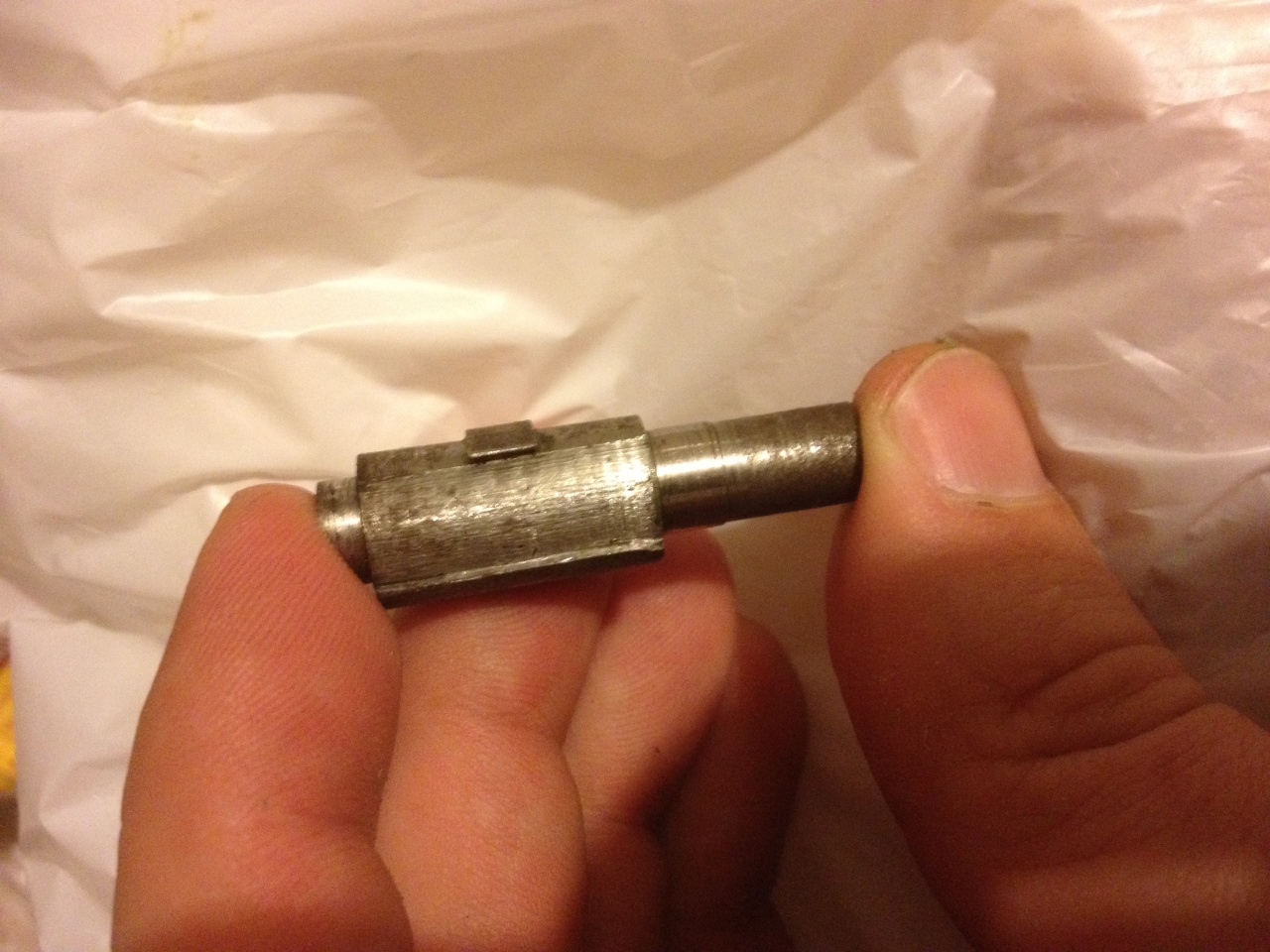

Купил для експериментов по вставке бушонов два механизма СЧЗ от настольных часов. Один с убитым балансом и нерабочими барабанами боя и хода, второй с нормальным балансом, но с растресканым барабаном боя и приличной выработкой. Собрал из двух один, а за основу взял механизм без баланса. Разобрал барабаны, почистил пружины, смазал их дисульфидом молибдена. Но не могу их собрать.
Обе пружины не заводились из-за того, что соскочили с замка внутренней оси. Замок не очень удачен как мне кажется. Посоветуйте как их правильно собрать. Вот фото оси барабана с замком для пружины.
