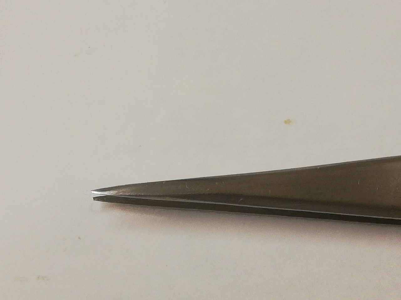

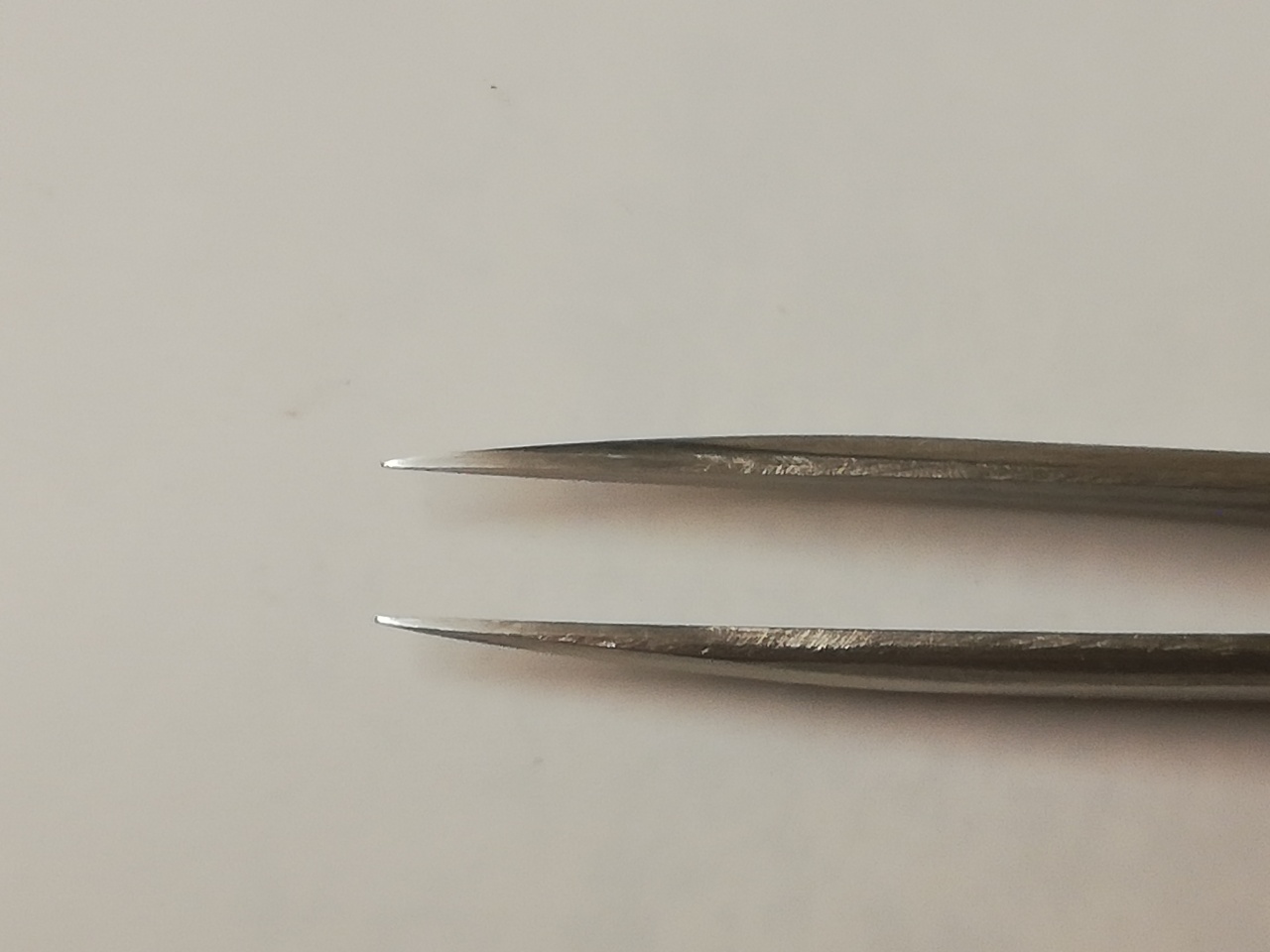

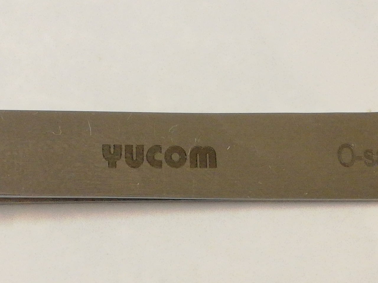

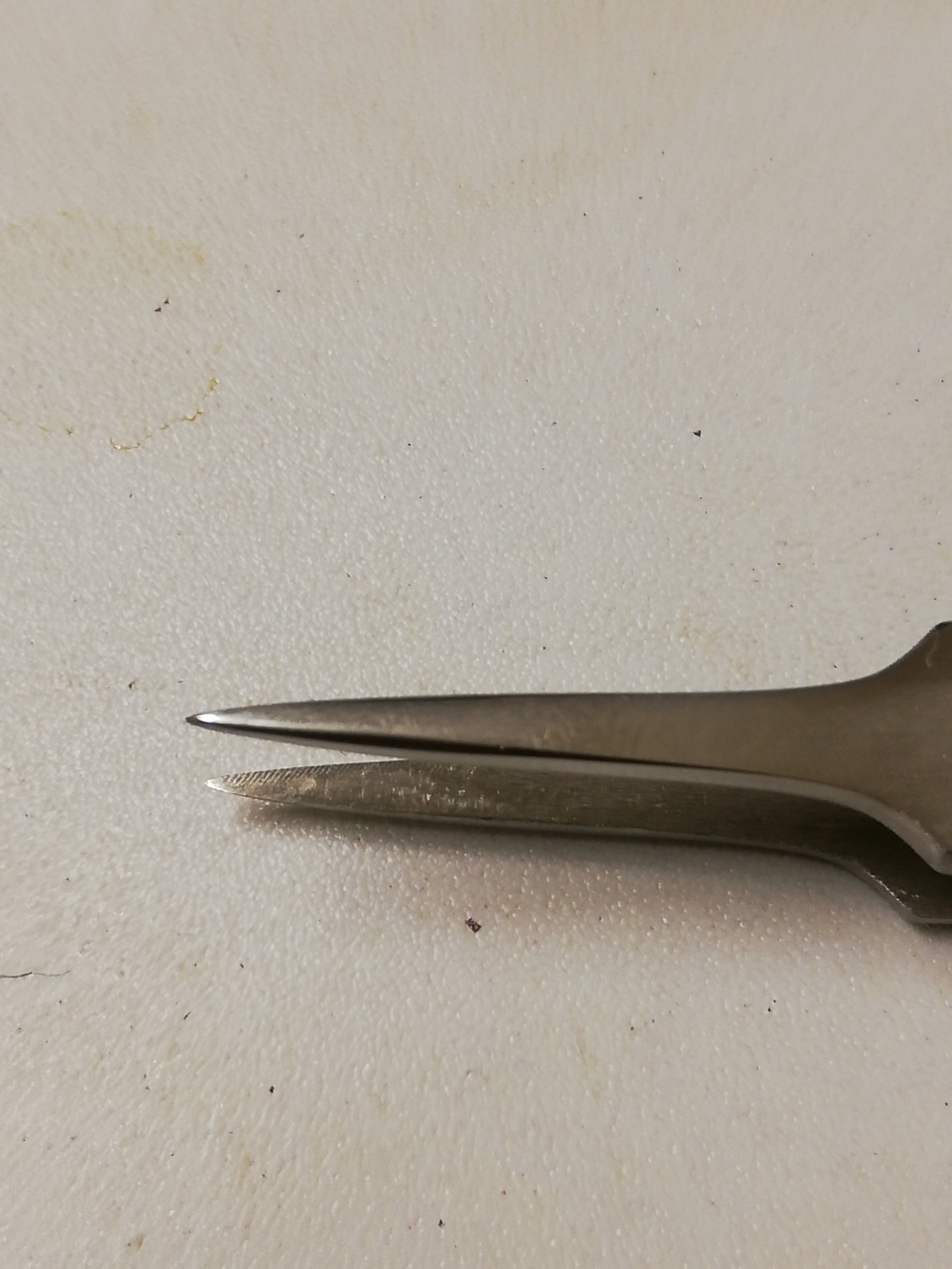

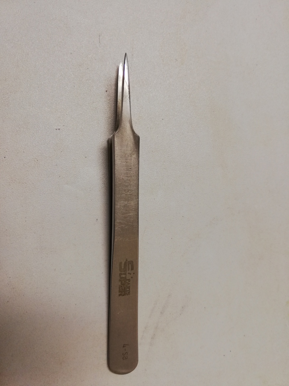

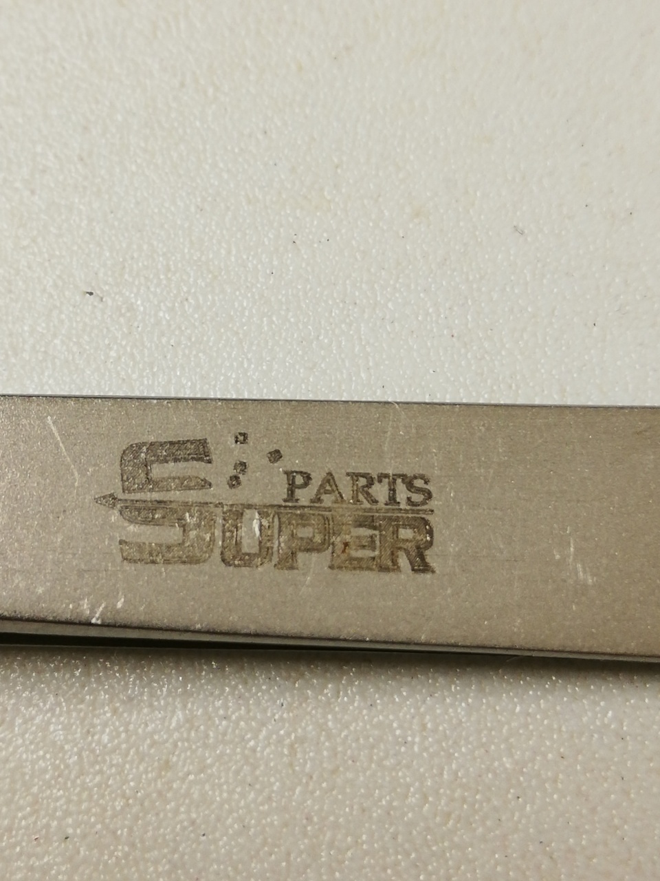

Друзья, есть у меня пара вот таких пинцетов. Поглядите, можно их использовать в часовом деле. И если можно, то для чего.
ID:	3111327   Нажмите на изображение для увеличения
ID:	3111328   Нажмите на изображение для увеличения
ID:	3111329   Нажмите на изображение для увеличения
ID:	3111330   Нажмите на изображение для увеличения
ID:	3111331   Нажмите на изображение для увеличения
ID:	3111335   Нажмите на изображение для увеличения
ID:	3111336   Нажмите на изображение для увеличения

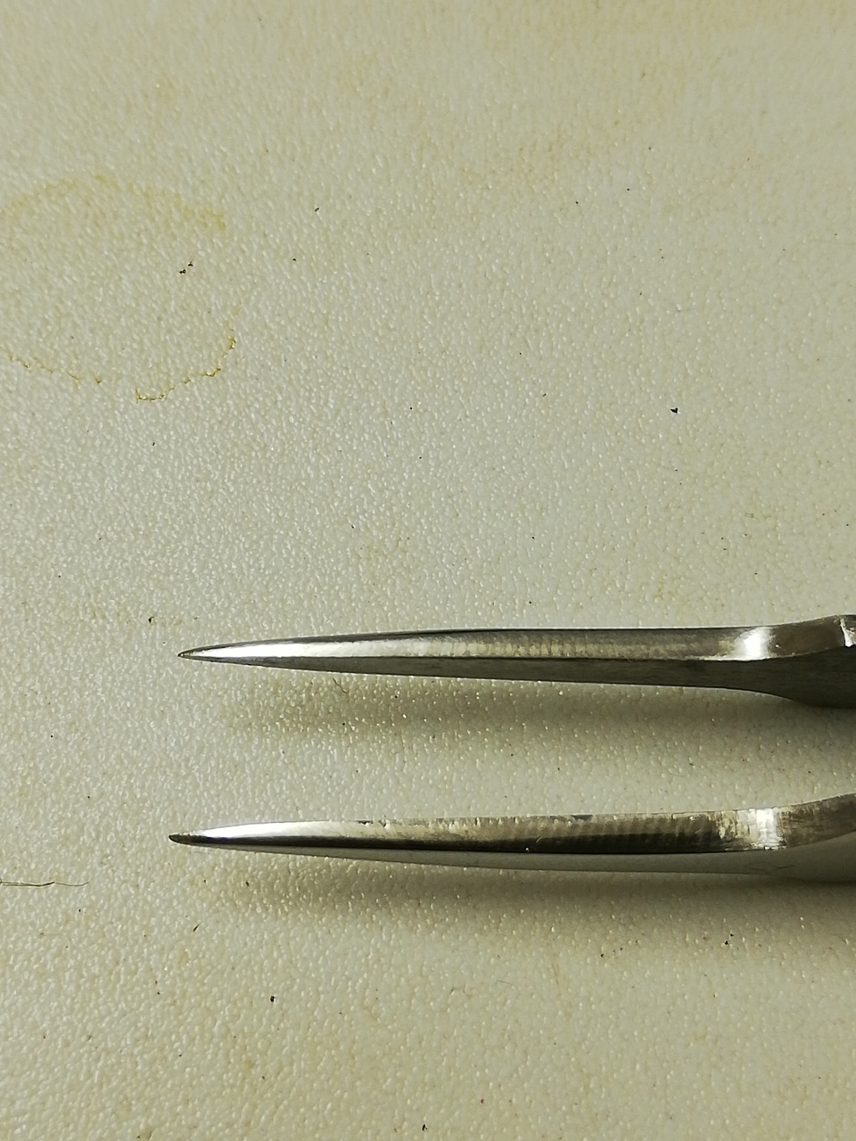

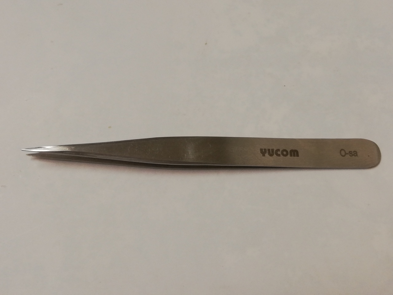

да, для чего угодно. отверткой винтик выкрутили, пинцетом достали... потом, обратно его, этим же можно... можно, мостики поднимать с платины открученные, можно обратно их ставить.... сотни операций...
любой учебник откройте, там найдете виды пинцетов, который и для чего...
извините уж, вроде фото располагал, как надо...однако))
ID:	3126488   Нажмите на изображение для увеличения
ID:	3126489   Нажмите на изображение для увеличения
