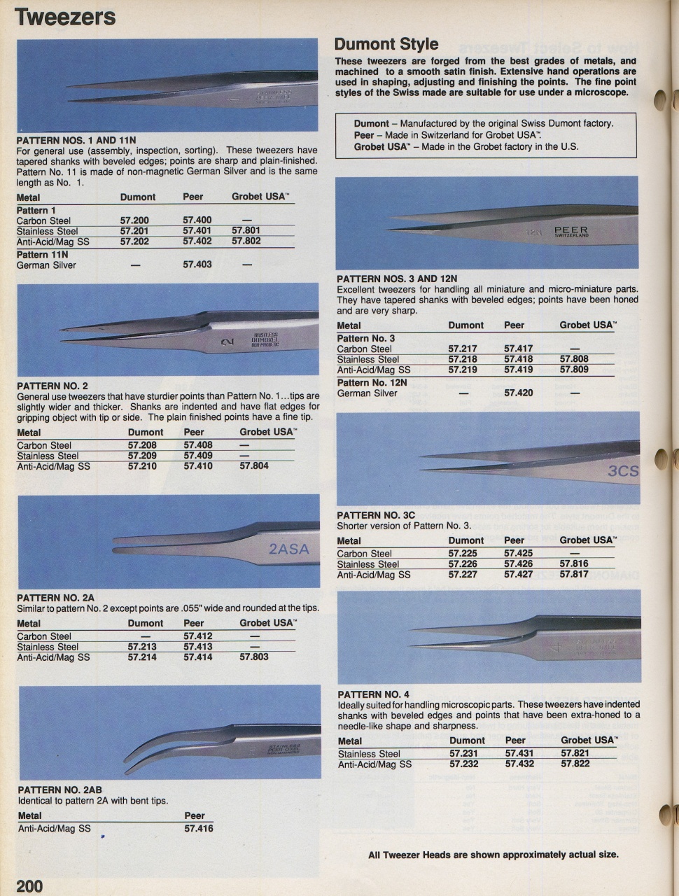

Сообщение от Brick200 Посмотреть сообщение
А как правильно наострить? Есть ли где подробное описание как должен быть заточен каждый из основных пинцетов?
Добрый день!
Для лучшего понимания формы пинцет, прилагаю сканированию страницу из каталога фирмы Grobet USA стандартных пинцет производства фирмы Dumont.
Форма губок зависит исключительно от размера пружины баланса и от личного образа работ - прямые или кривые пинцеты. Внутренние т.е. рабочие поверхности губок должны быть плоским, полированным и параллельным друг с другом. Сила сжатия пинцеты должна быть небольшая, и, когда губки полностью открываются то расстояние кончик к кончику должно быть не более от четырех до пяти миллиметров.
С уважением, Душан

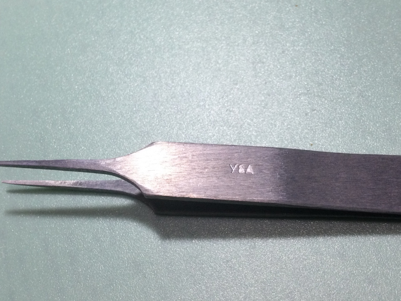

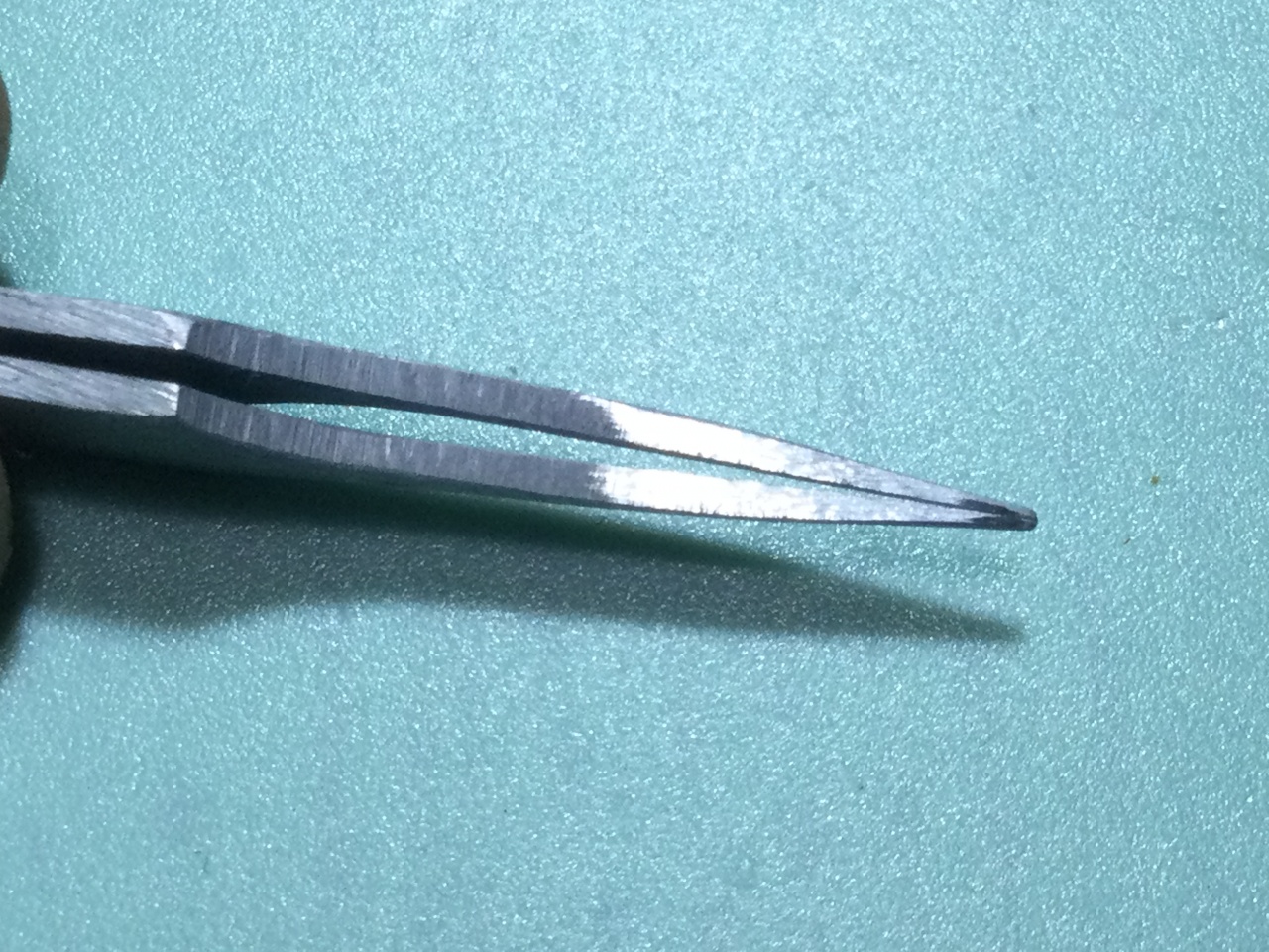

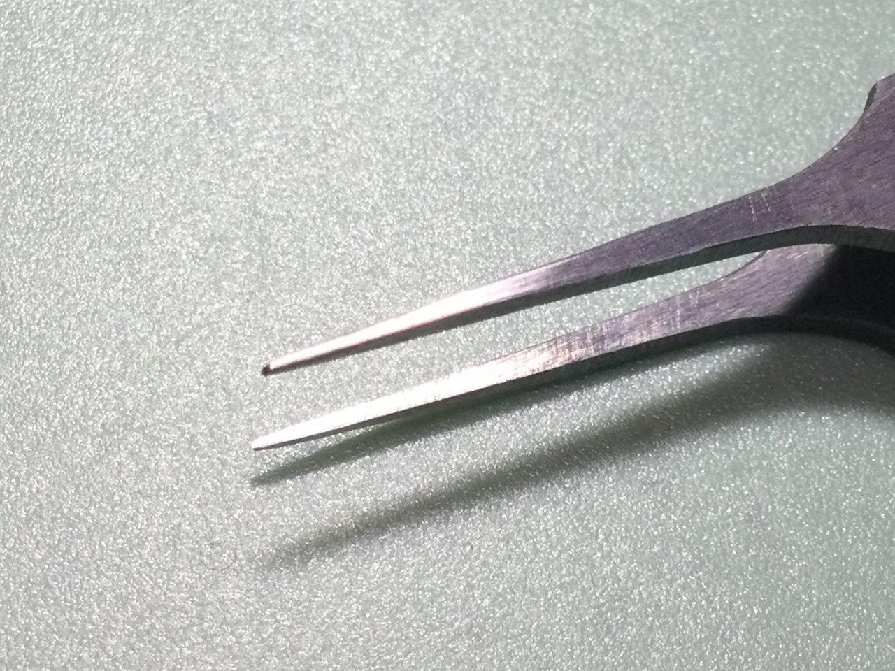

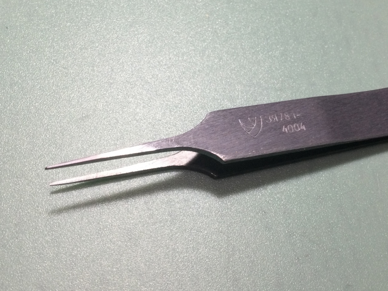

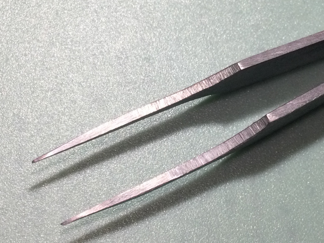

Добрался.
На первом снимке те пинцеты, которыми я постоянно пользуюсь.
Два ближних волосковые, производства Рязремчас. Третий рабочий, производства ОЧЗ. Задние самоделки.
На этом фото крупнее показан способ заправки рабочих пинцетов, которым пользуюсь я.
Здесь показаны пинцеты производства Рязремчас в первозданном виде.
Здесь видны клейма и маркеры Угличского часового завода "Чайка" и Орловского часового завода "Янтарь".
Рабочий пинцет заправлен под мою руку, угличский в исходном виде.
