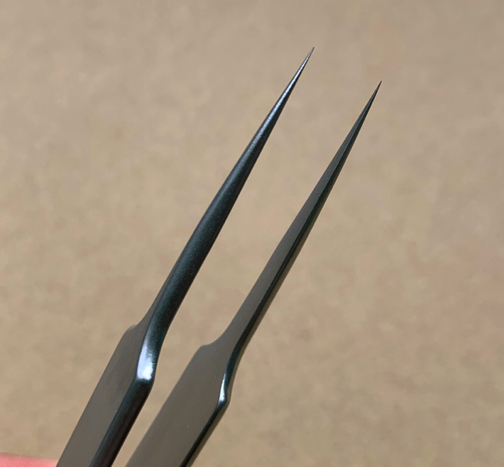

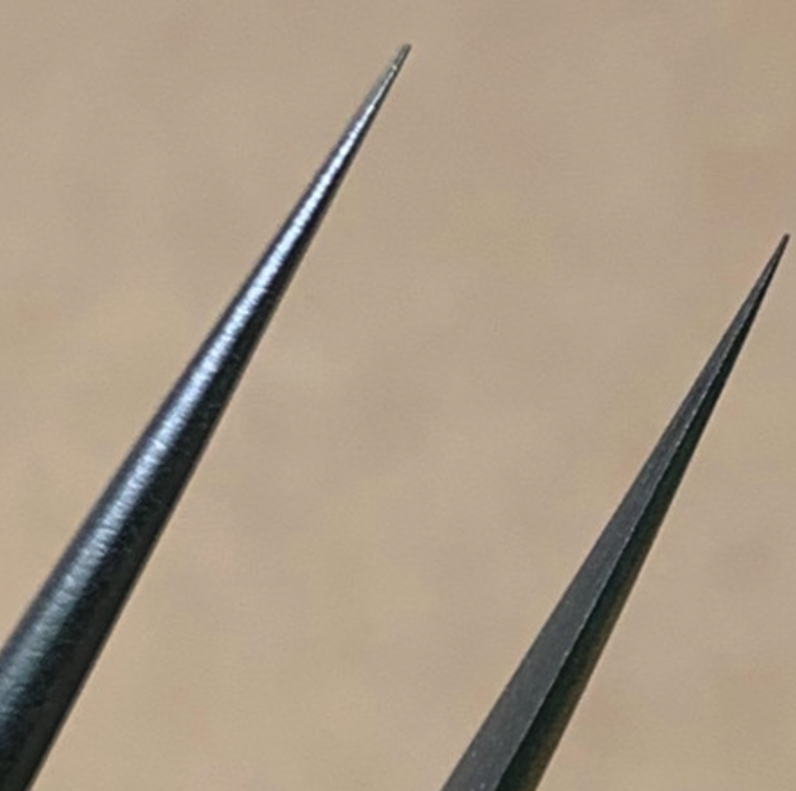

вот

Сообщение от Anth Посмотреть сообщение
вот
Зто заточка заводская или уже доработана?

Сообщение от krasavchik Посмотреть сообщение
Добрый вечер!
Да, заточка заводская.

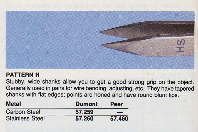

То, что показал Антон является только одним типом пинцет (Dumont № 5), который предназначены только для пружины маленьких балансов для наручных часов. Даже пинцет № H является непосредственно для правки волоска.
Прилагаю серию статей о работе с пружинами баланса, текст по английски.
С уважением, Душан
Название: Dumont Type H Tweezers.jpg
