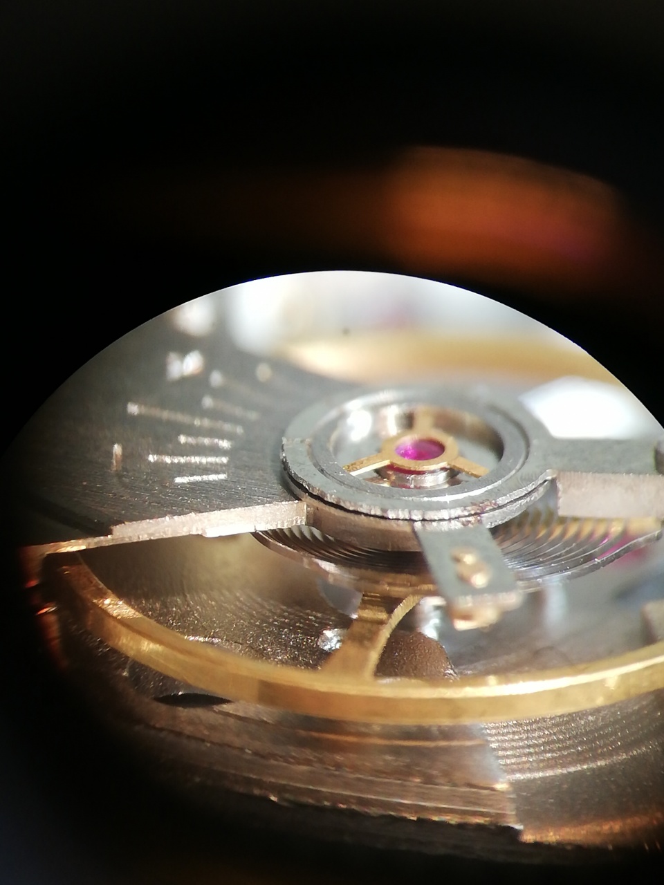

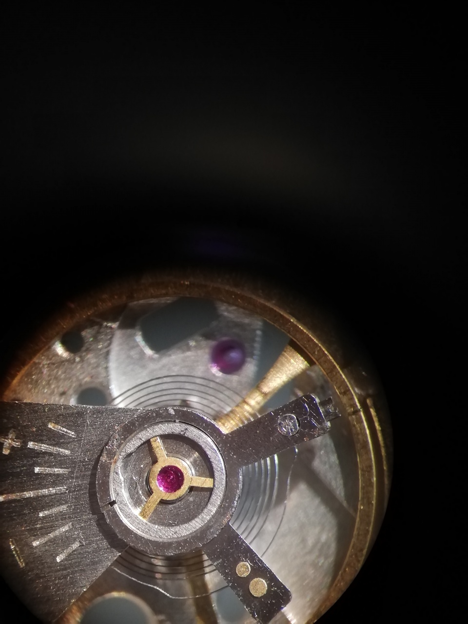

Не могу понять в чем дело. Витки как бы ровные, по плоскости спираль, одетая на ось тоже ровная, как только ставлю баланс и закрепляю штифт в колодке, баланс заваливается набок и спираль касается моста.Подскажите, что может быть не так? С меня уже семь потов сошло.

Сообщение от krasavchik Посмотреть сообщение
Я вам об этом писал в предыдущем сообщении.
Давайте рассуждать логически: спираль сама по себе у вас ровная. Так?спираль искривляется при установке. Ок. крепится она где? В двух точках: в центре колодкой и на мосту колонкой. Значит, какая то из точек крепления не совпадает в равновесном состоянии спирали. Вы ее все таки крепите «насильно», и естественно это ведёт к искривлению спирали в плоскости.
Снимайте спираль и крепите колонку на мост. Смотрите где колодка. По центру? Правьте, если нет. Второй причиной может быть не перпендикулярность колонки относительно плоскости спирали. Проверяется так же : спираль + мост - смотрите что колодка по центру оси вращения и проверяете плоскость спирали относительно моста.
Ещё есть точка - где взаимодействует спираль со штифтами. Она не должна быть искривлена и должна находиться между штифтами.
В вашем случае можно попробовать опустить колонку волоска в мосту и проверить плоскость спирали.

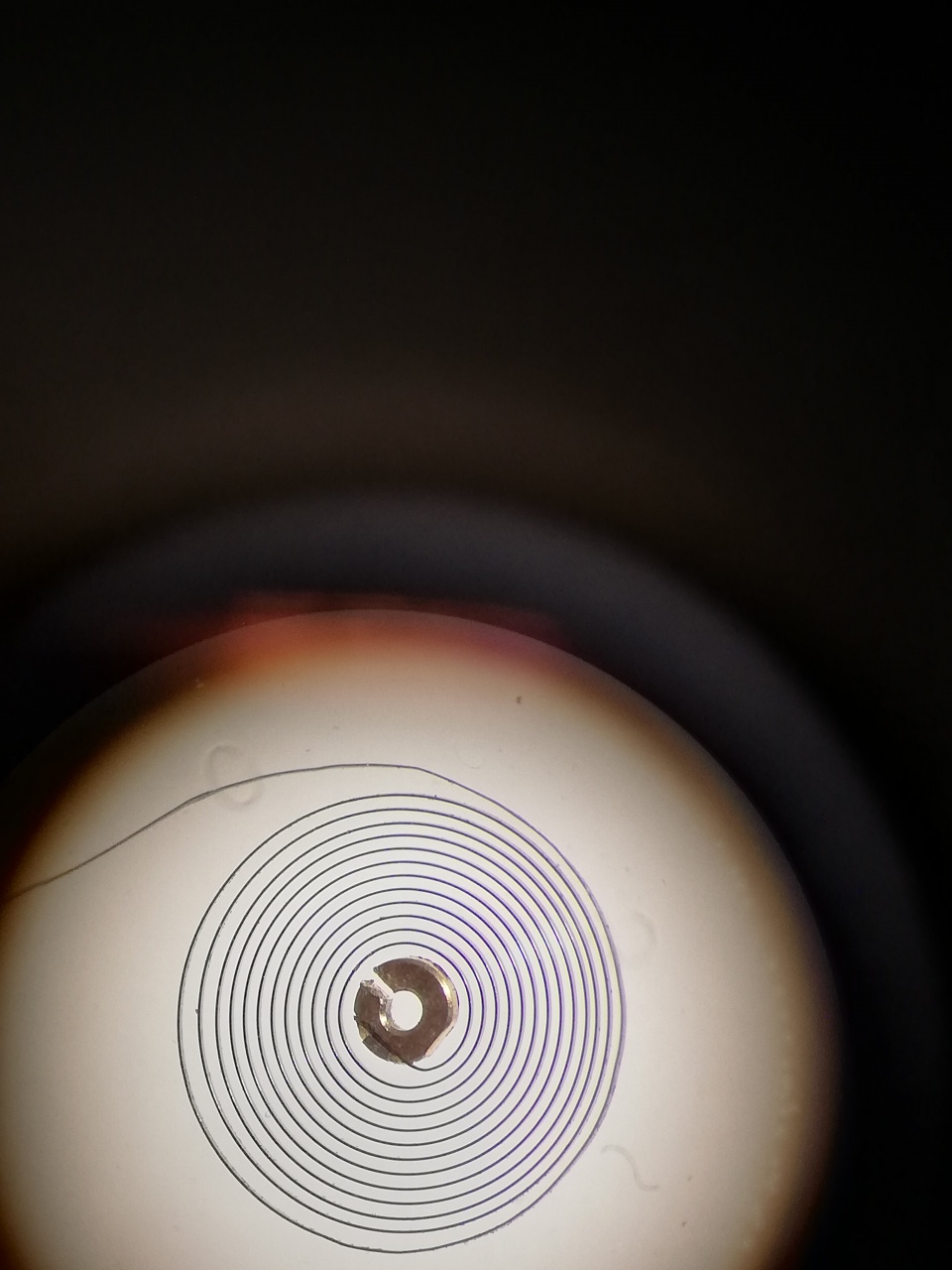

Не могу понять причину-При правке волоска свободный хвост задирается наверх, норовя превратиться в Бреге. Почему, и как его опустить? Правлю пинцетом с иголкой.
На фото не очень видно поднятый хвост.
Иглой не справитесь. Надо двумя пинцетами.
Посмотрите это видео. На 11 минуте как раз плоскость выравнивается. Двумя пинцетами, конечно.
А вообще есть правила правки спирали, в книгах, какое искривление где выравнивается.
Правится спираль от центра. Сначала находится проблемное место, затем место приложения изменений.
У нас была здесь пара тем, посвящённых волосковой спирали: здесь и здесь.
А это прям ваш случай:
