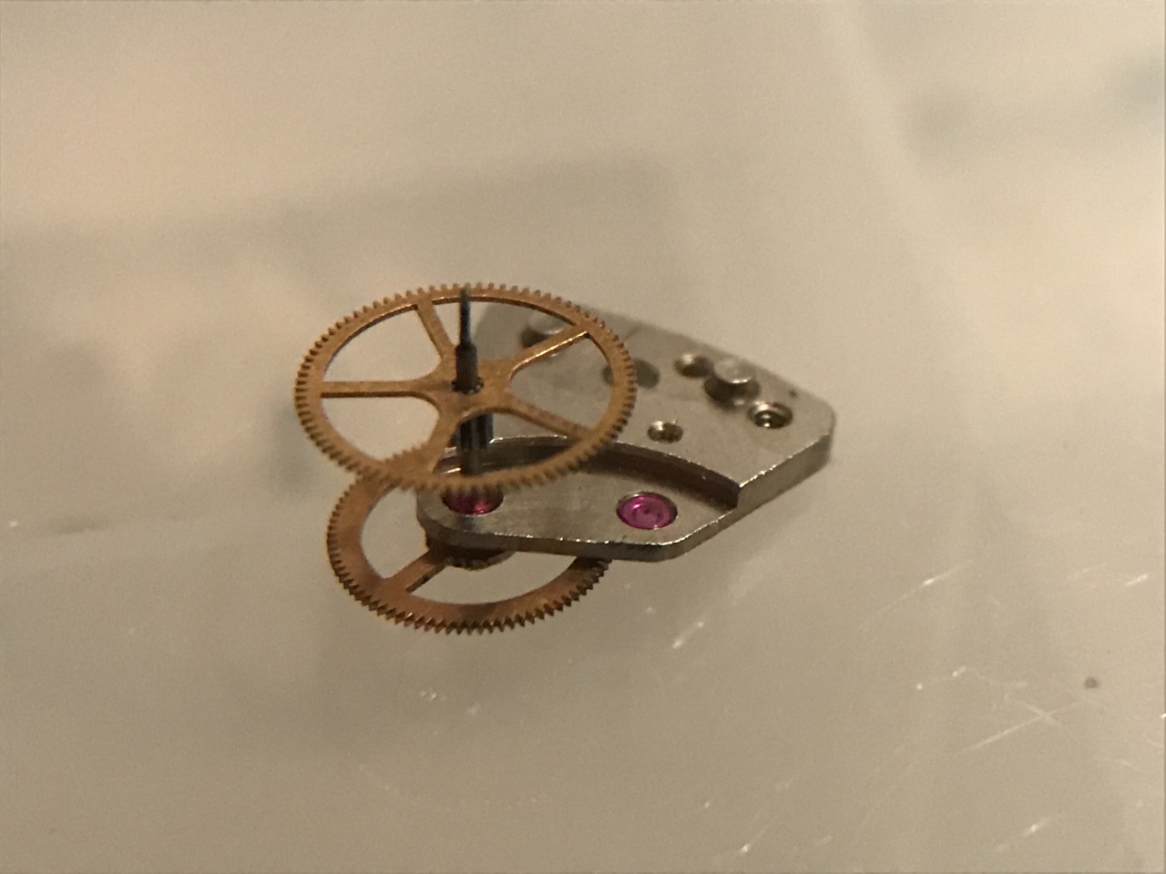

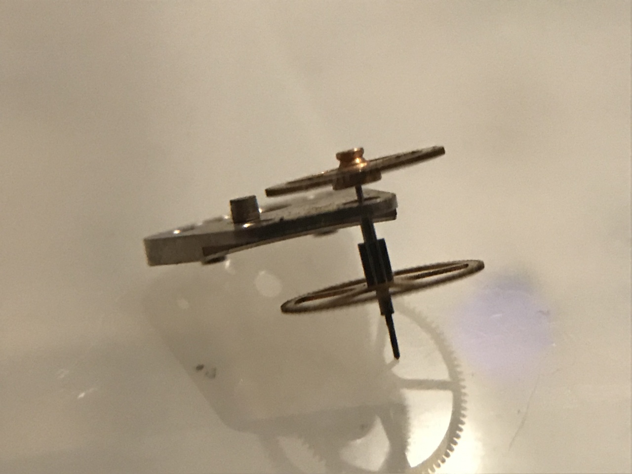

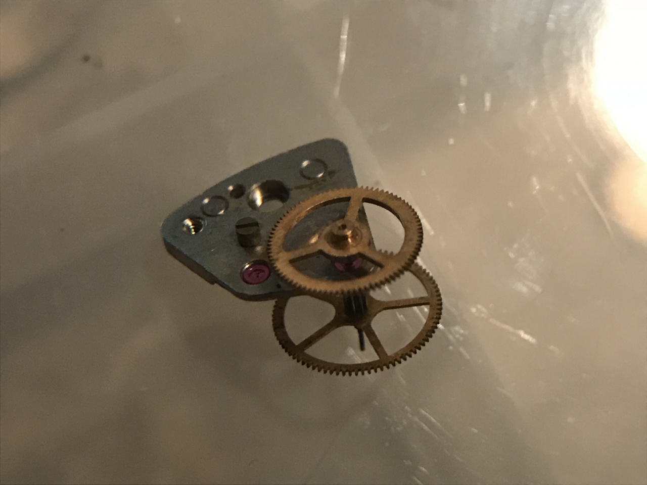

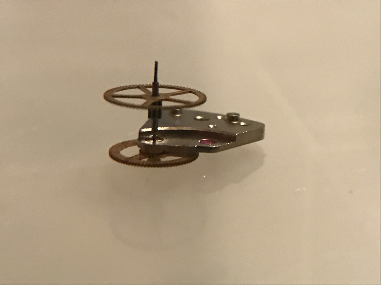

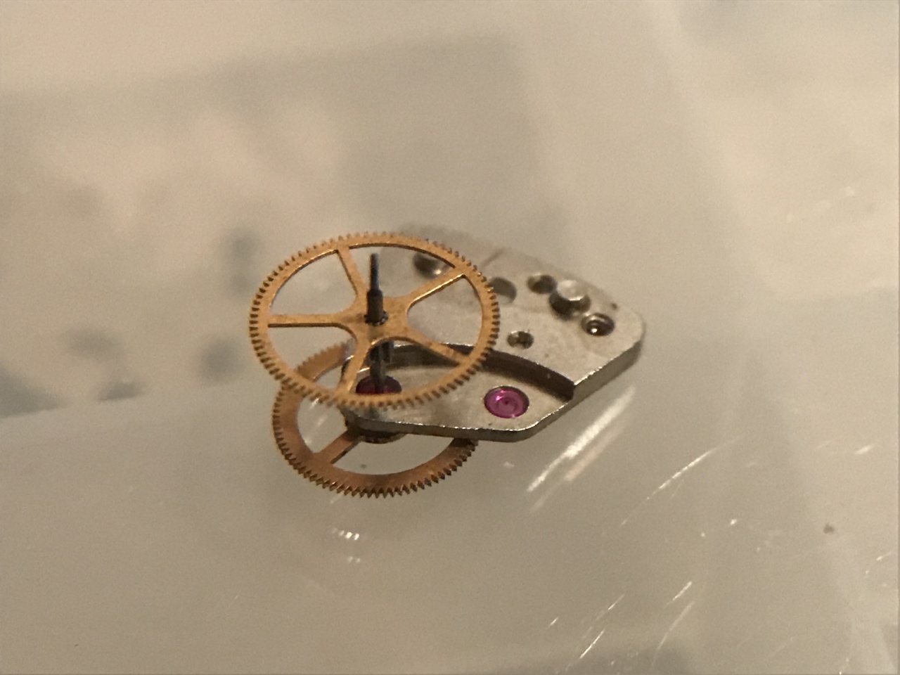

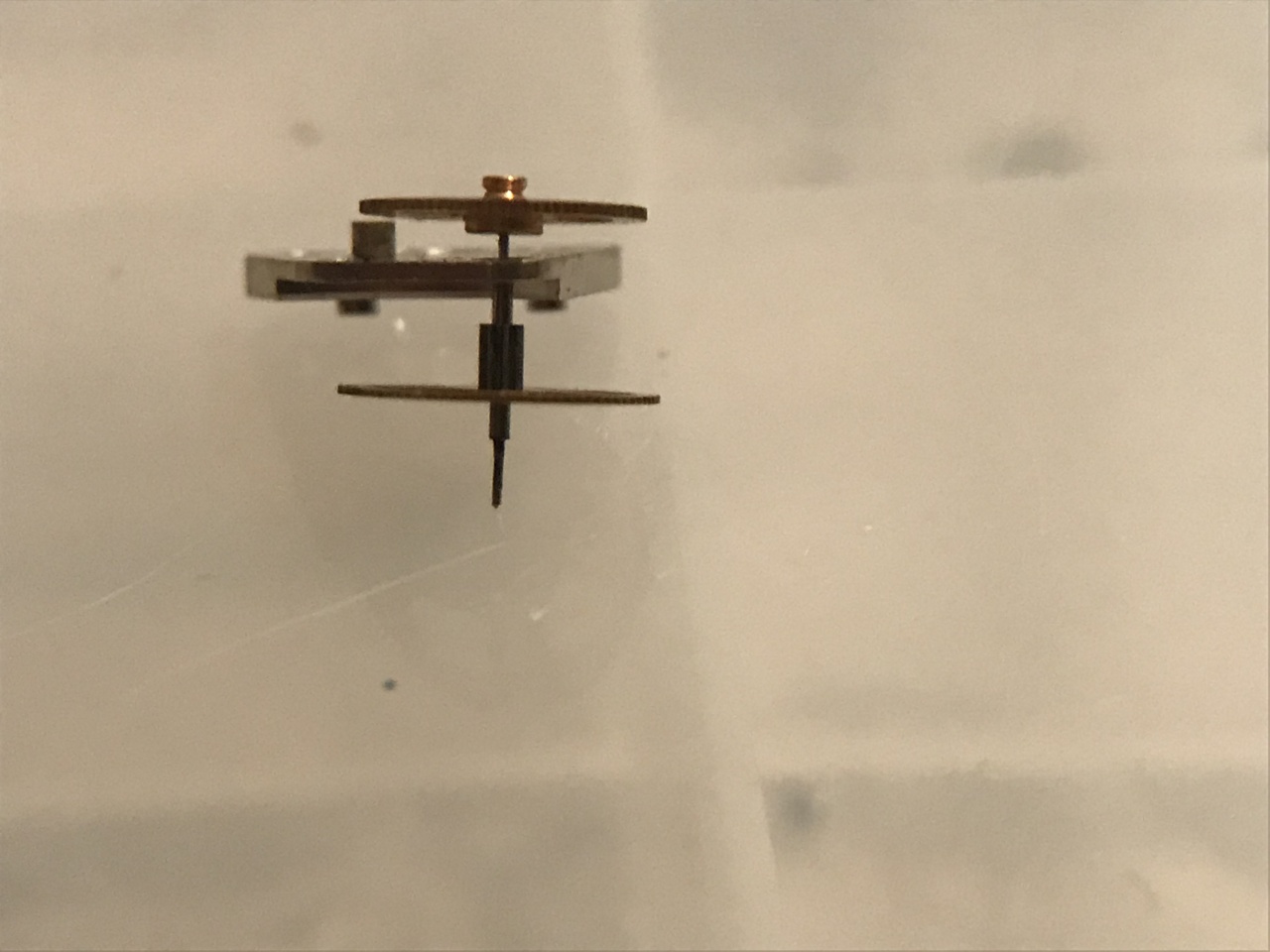

Чем и как разобрать секундный мост?

Сообщение от fnnpost Посмотреть сообщение
Чем и как
Верхнее полотно снимается съёмниками стрелок, прямо на механизме, до разборки ангренажа.

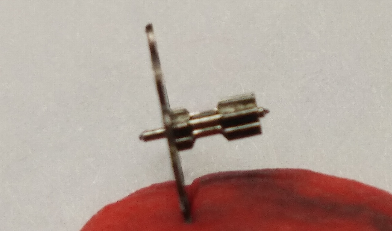

Подскажите пожалуйста, анкерное колесо - цапфы сломаны или так и должно быть? Калибр 2609 Н.

Сообщение от trett Посмотреть сообщение
цапфы сломаны
Обе сломаны.
фото слишком нечеткое
бывает, смотришь на цапфу - вроде коротка, а промокнешь родико от масла - все в норме.
попробуйте вставить только это колесо на место, и прикрутить мост. затем посмотрите на вертикальный люфт, на отсутствие иных люфтов.
станет все понятно.

Сообщение от Anth Посмотреть сообщение
фото слишком нечеткое.
Извините, какое смог.
Достал с другого механизма, сравнил, так и есть - обе сломаны.
Люфта не было, но работать не хотело, теперь понятно почему.
Интересно, как так оно ухитрилось...
Правда, механизмы с помойки. Откопал больше сотни различных механизмов разной степени комплектации, кем то высыпанных в мусорный контейнер, теперь вот развлекаюсь, пытаюсь собрать хоть что то рабочее.

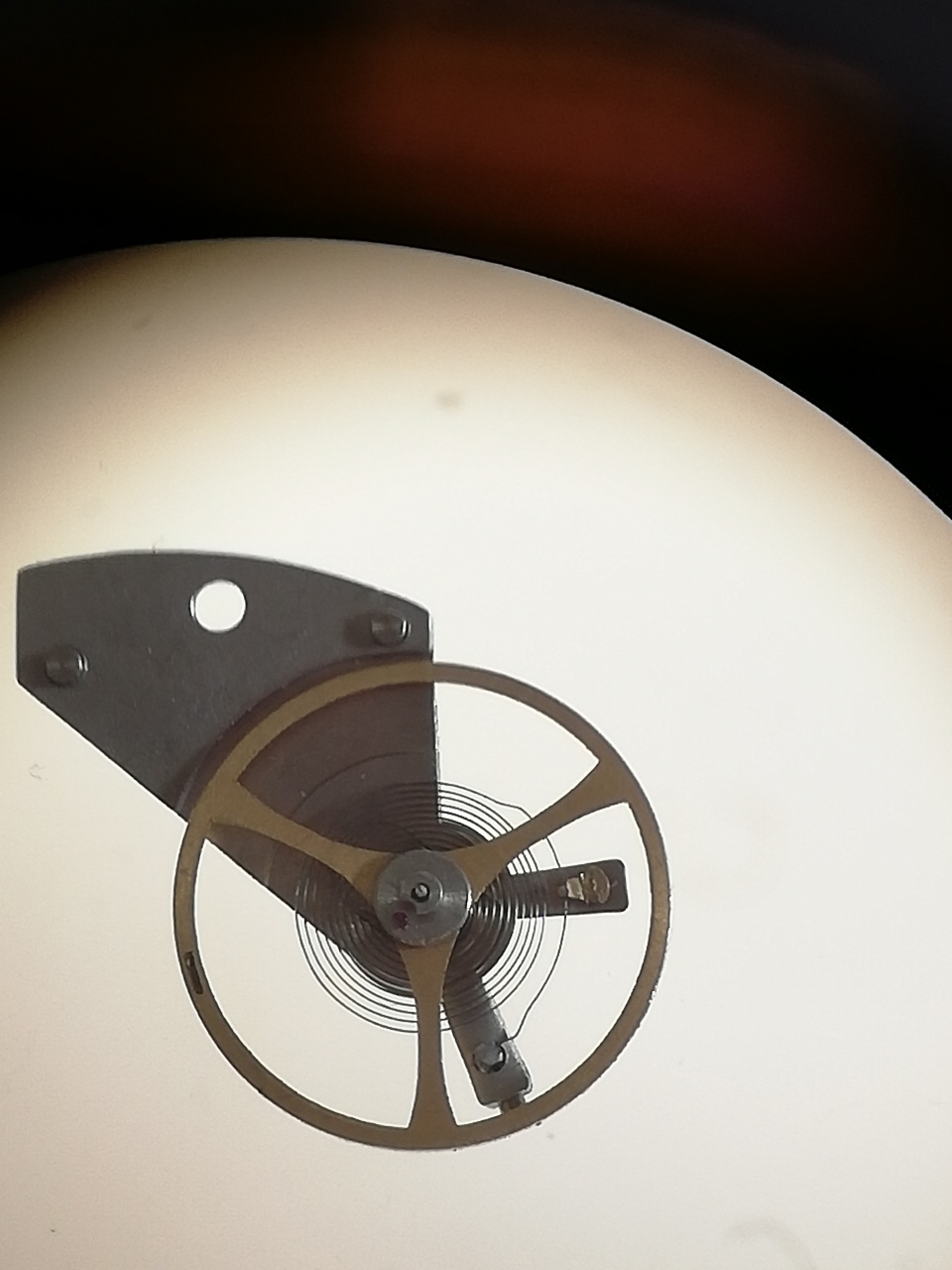

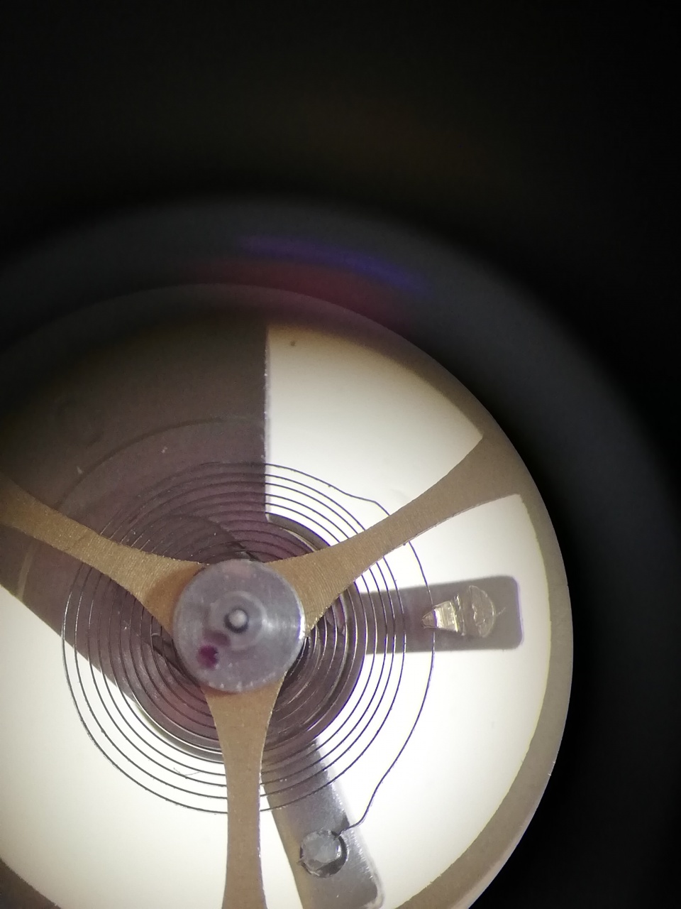

Друзья!
Последние два витка спирали я восстанавливал заново.
Это первая спираль,после долгих мучений, которую у меня получилось восстановить в нормальное состояние.
Прошу мастеров оценить, и если есть какие то неточности, указать на них.

Сообщение от krasavchik Посмотреть сообщение
Друзья!
для первого раза отлично.
следите за тем, чтобы межвитковое расстояние было одинаковым по всей спирали.
а на концевой - по всей линии концевой. в противном случае если придется двигать градусник, может пропасть равновесное положение спирали между штифтов градусника (окажется прижатой к одному из них), и когда вы исправите это подогнув волосок у колонки, убежит выкачка. проверить это можно сняв спираль, и установив только ее без баланса на мост, передвигая градусник по всей длине регулирования и контролируя положение спирали относительно штифтов (и положение колодки в центре). это кажется муторным, но экономит кучу времени, на самом деле. если спираль без завитка Бреге, то можно не снимать баланс.
