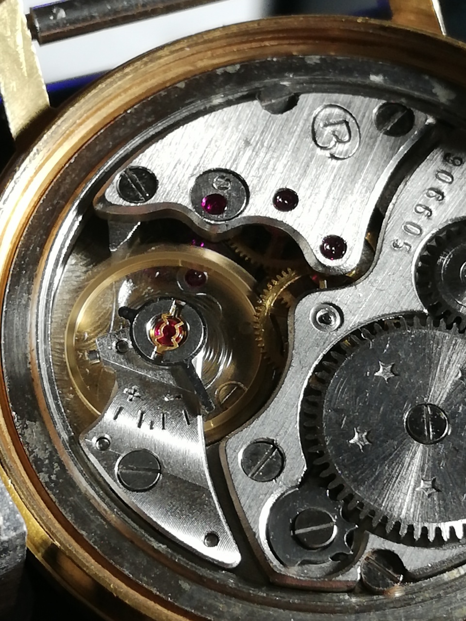

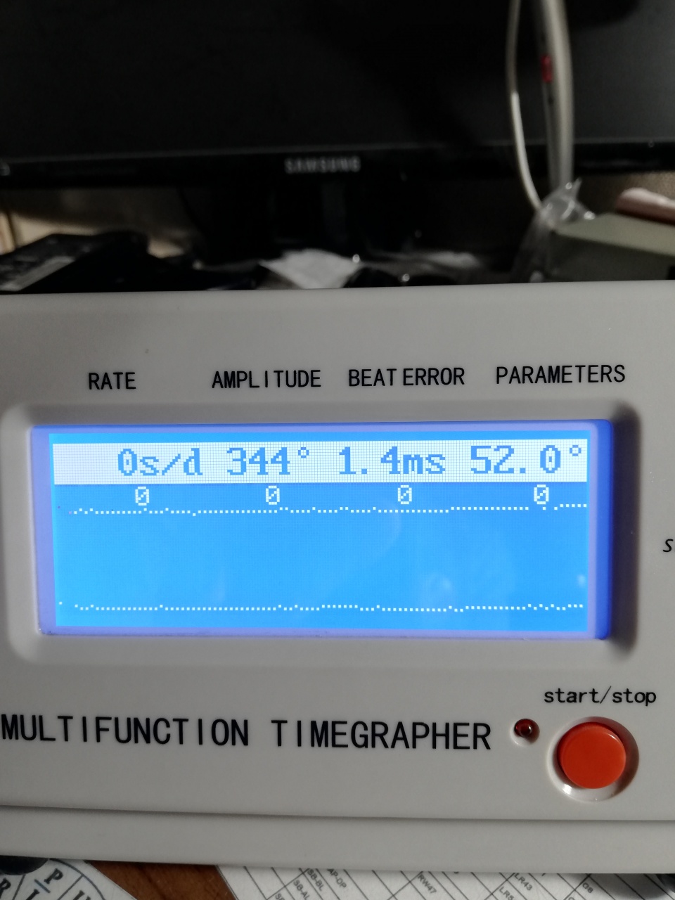

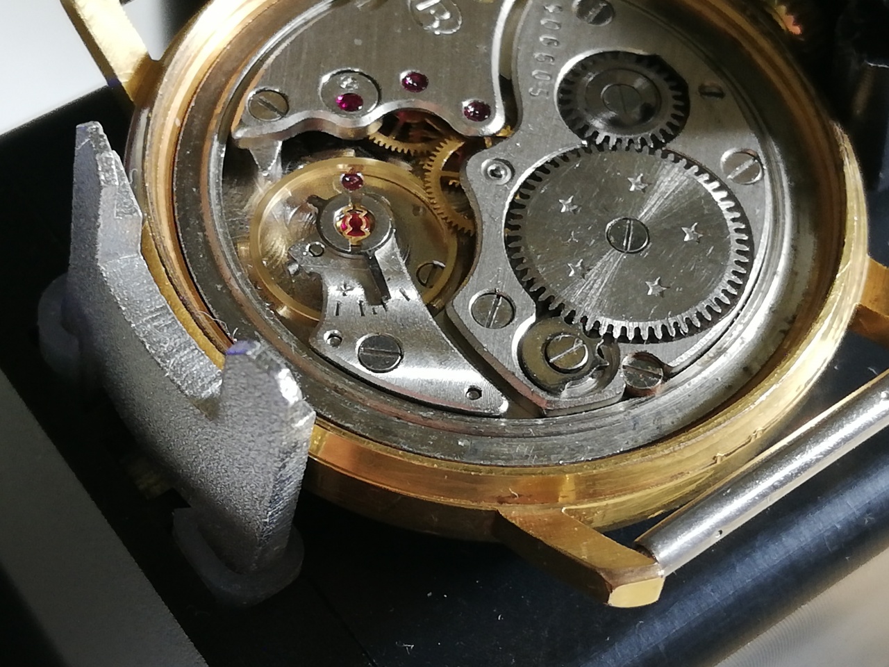

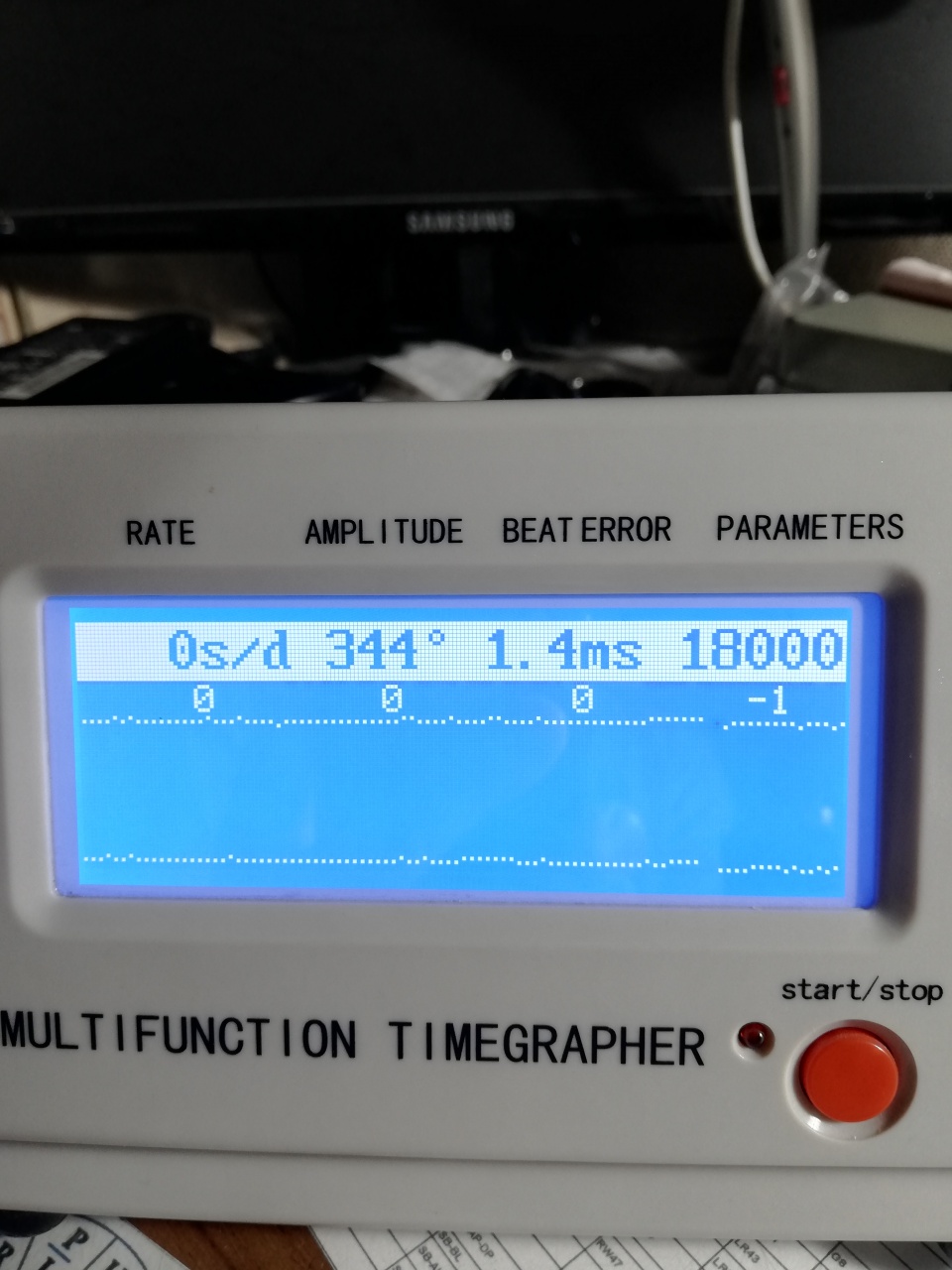

Добрый день. Не обращая внимания на выкачку, точного хода удалось добиться только в самом крайнем минусовом положении регулятора градусника. Отсюда возникает вопрос-Не родной баланс? И что с этим можно сделать? Оставить как есть, удлинить спираль, или утяжелить баланс?

Сообщение от krasavchik Посмотреть сообщение
Проще всего третье. Пары шайб под винтами баланса хватит с избытком. Вырубить их можно ступенчатым пробойником, сделанным из швейной иглы.

Алексей, добрый вечер!
По паре шайб под каждый винт по кругу. Я правильно понял?
Я правильно понял?
Неправильно. Всего две шайбы. По одной, под противоположные винты.

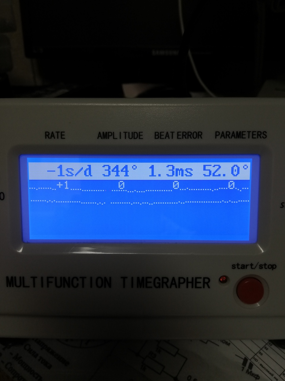

Двух шайб оказалось мало. Это даже никак не отразилось. Поставил шесть (сколько сумел найти в закромах) и то вывел не в ноль. По хорошему надо было ставить ещё шт. 3.
А вот как быть с выкачкой. При спущенной пружине копье анкерной вилки стоит точно посередине штифтов, баланс запускается с малейшего движения заводной головки, а выкачка 1,2-1,3.
И по поводу амплитуды. Если, в положении циферблатом вниз амплитуда, как видно за 300 и точность в ноль, то при изменении положения, допустим, цифером вверх, амплитуда падает до 250 и ход начинает убегать где то сек на 20-30.
Начать с чистки механизма, пройти все муки ремонта, а закончить новой осью баланса.
К сожалению, ни нового баланса (именно нового), ни новой оси,чтоб перебить у меня нет, а ставить с донора тоже не вариант.Часы,если не ошибаюсь 60-х годов, и вряд ли можно найти нормальный баланс. У меня есть несколько доноров, проверил их-проблема точно такая же.
значит с балансом все нормально, проблема где то еще. смотрите камни, желательно в микроскоп. уберите все, кроме баланса и посмотрите на количество колебаний в разных положениях.
только вчера делал этот механизм одному из форумчан. волосок был замучен и пришлось его править - касался спиц в некоторых положениях, была неправильная высота брегетированной концевой.
зато теперь во всех положениях больше 300 градусов амплитуда.
да, его угол подъема - 49 градусов, а не 52. но это так, для справки )
ссылку давать не буду, все равно она недолговечная, на мешке нашел за 20 секунд: продают 2214 восток, 4 механизма с целыми балансами за 100 рублей (то есть по 25 руб/штука). даже баланс дороже будет стоить ))
и да, если баланс утяжеляете, то необходимо снимать спираль и ставить на перевес-машинку. может быть ооо-очень сильный дисбаланс.
выкачку я бы по прибору ставил. причем такое незначительное отклонение 1,3 мс вы на глаз не уловите, это поворот колодки на 1-3 градуса всего!
вот такие мысли.
