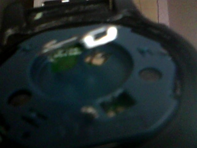

Снова нужна ваша помощь. После замены батарейки в Q&Q M123, часы перестали реагировать на кнопки, контакты сброса замыкал - время обнуляется до 12:00, однако реакции на кнопки нет. Закрутил крышку - ничего, хотя часы продолжают работать. В чем может быть дело?
Проверьте встали ли на место сами лапки. Очень часто они цепляются за толкатели

Вот такая картина там. Сколько не пытался зафиксировать петлю пластинки на зубцах - дальше не идет. Щелк - и все, вроде как это правильное положение, дальше некуда. Кнопки не работают

При извлечении батареи (иногда) механизм поднимается и кнопки начинают работать в холостую, проверте при открытой крышке - двигает кнопка контакт или проходит под ним. Об этом-же писал ув. Trops.

Извлек начинку, понажимал - ничего. Дело не в посадке механизма, а в чем то другом. Вот только в чем?
