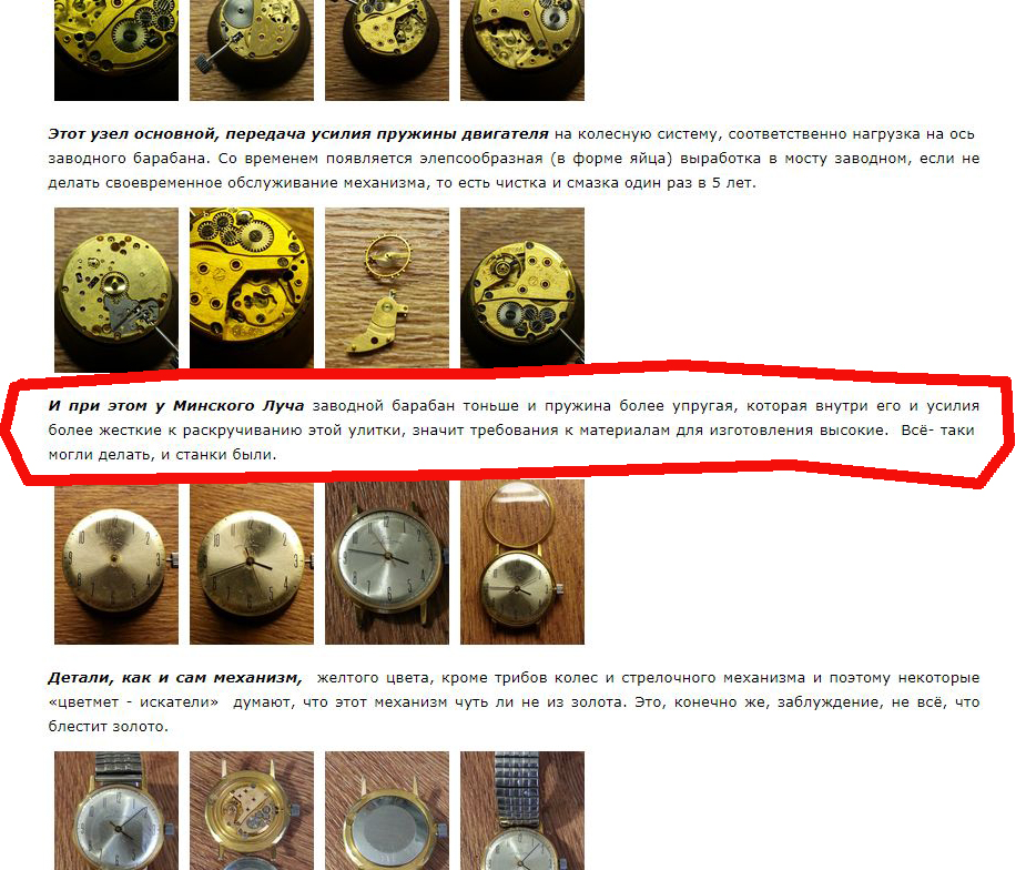

Подскажите, пожалуйста, взаимозаменяемы-ли барабан с пружиной и мост барабана в механизмах Луч-2209 и Полёт-2209. Спасибо!
Да. Это одна и та же машина, переданная в своё время с 1 ГЧЗ на Минский Часовой Завод.
Спасибо, я тоже так думал, но встретил в сети другое мнение. https://www.liveinternet.ru/users/bi.../post409046057
