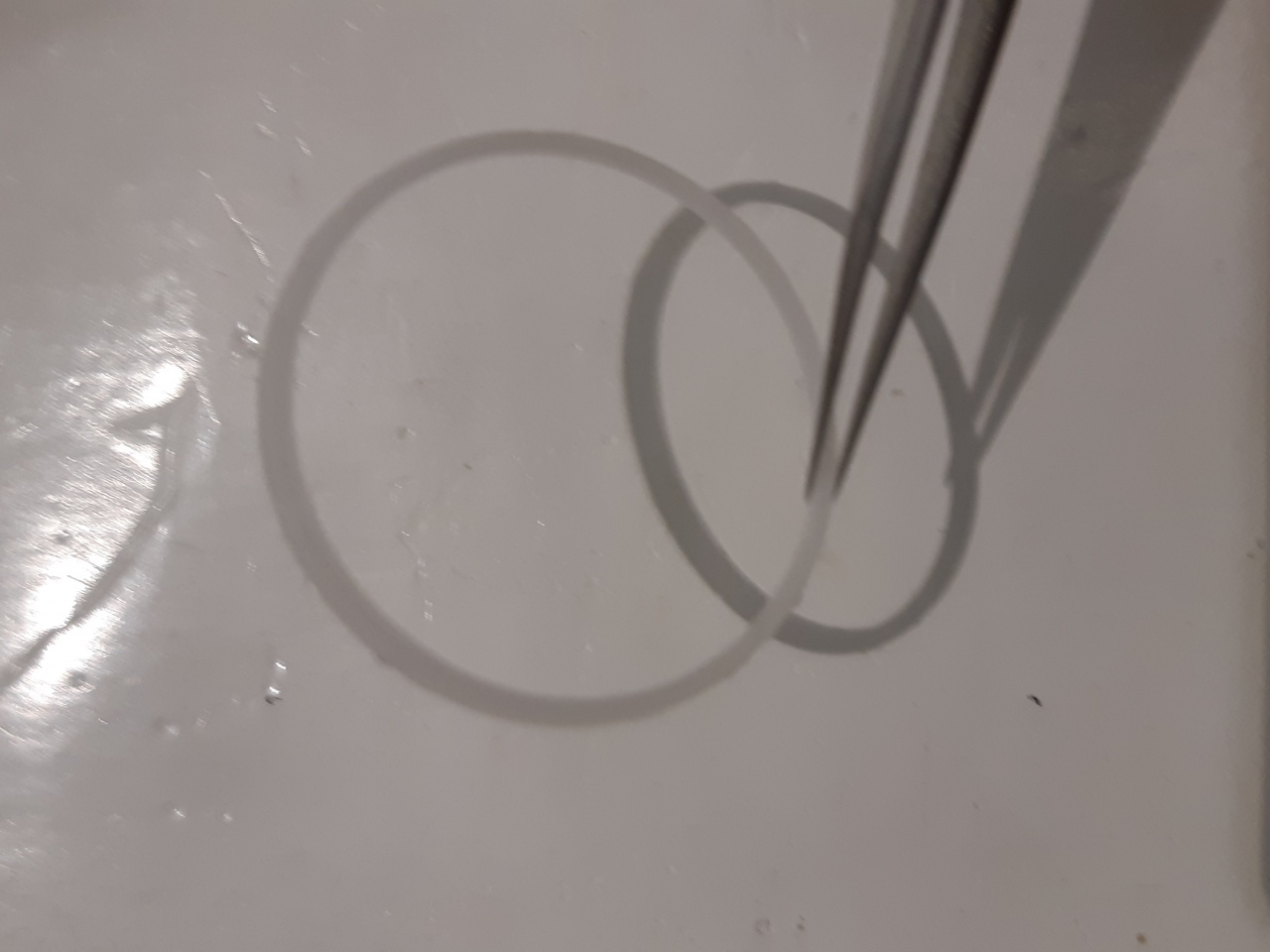

Люди добрые, нужна помощь. Буду признателен. Почему-то постоянно встреваю на ерундовых задачах. Аж стыдно.
Пластиковое противоударное кольцо, не удается поставить его на место, чтобы оно опять встало крепко. Одна сторона толще другой. Ещё пару попыток и от него точно ничего не останется. Возможно я повредил какие-то выступы на нем? Что я могу делать не так? Пробовал его закрепить в разных положениях и с разных сторон.
