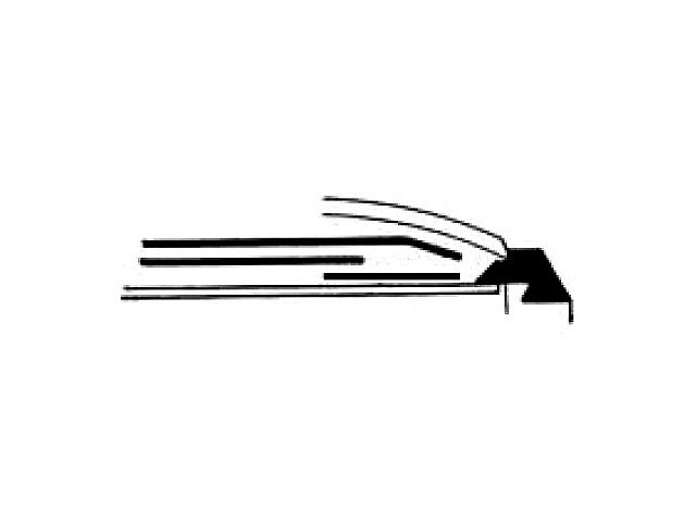

Сообщение от JackSparrow Посмотреть сообщение
Ощущение' что одна немного погнута. Как или есть иные варианты?
Добрый день!
Иногда стрелки должны быть погнутым чтобы не касались стекло. Проверить можно только визуально.
С уважением, Душан

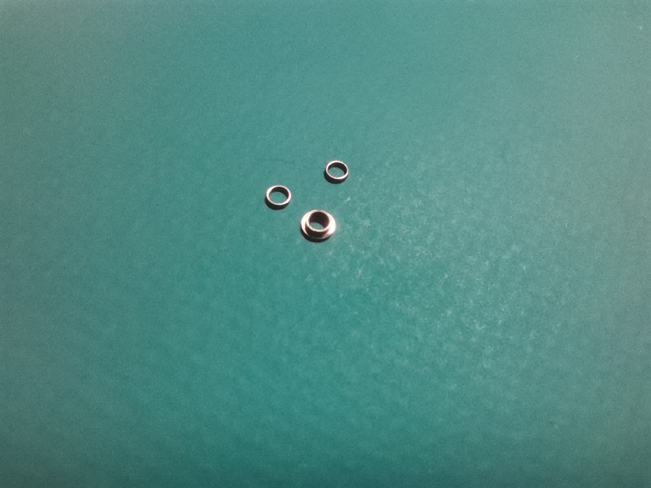

Уважаемые форумчане! Собираю свои первые часы после полной разборки и промывки - механизм Слава 2428. При сборке барабанного моста упустил, куда должны устанавливаться эти проставки. На видео по сборке, эти элементы уже установлены. Подскажите, откуда они?

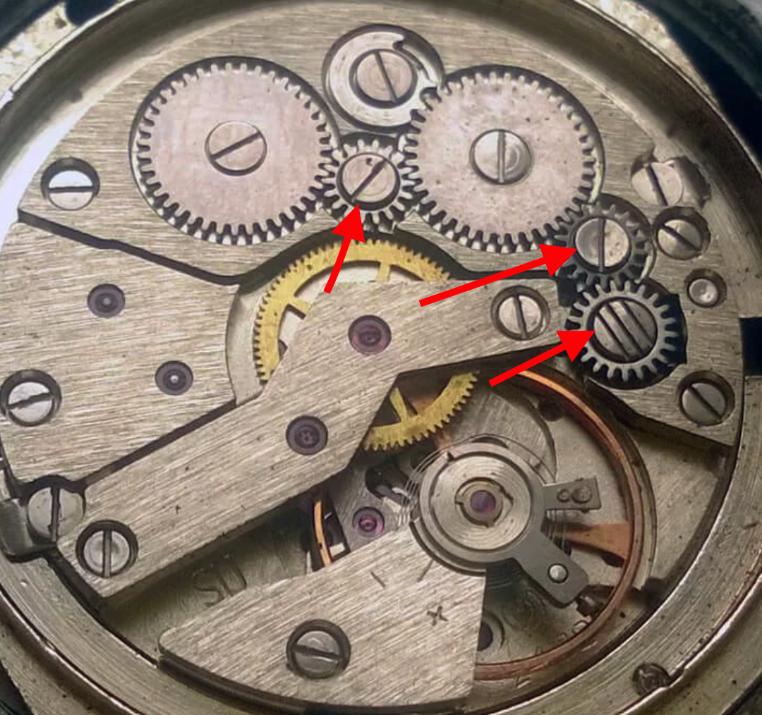

Сообщение от Stgreek Посмотреть сообщение
они на мосту барабана. втулки - без них не будут вращаться передаточные колеса. а накладка на коронном колесе.

Спасибо большое! Пробовал ставить туда, но передаточные колеса с ними не крутились. Возможно, ставил сами колеса не той стороной.
