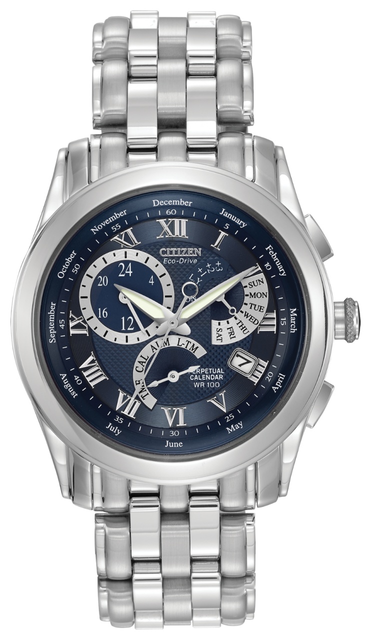

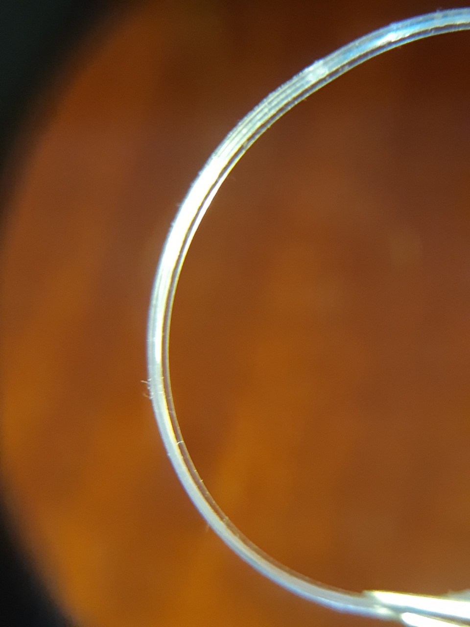

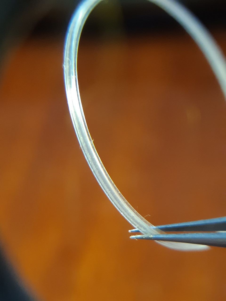

Друзья, помогите решить очередную проблему чайника, прошу только не серчать. Решил поменять стекло в часах, освоить новый навык. Стекло выдавил прессом, измерил микрометром и заказал на алиэксперсс. А вот с прокладкой под стекло возникли проблемы. У нее есть верх и низ, одна часть больше другой, но в магазинах на али указан только общий размер. Как мне её измерять, часть которую тоньше или больше? Правильно я понимаю, что большая часть при установке стекла идет вниз? Заранее благодарю за ответ.
сделайте фото.
обычно прокладка формы правильного кольца без утолщений. возможно она примялась стеклом, это бывает.

Часы Citizen E870-S017891. Между стеклом и вот этим рантом (извиняюсь, не знаю название) расхоложённым внутри корпуса стояла прокладка, которая очень крепко держала рант. При попытке снять прокладку чуток погнул, поэтому решил заменить и её.
