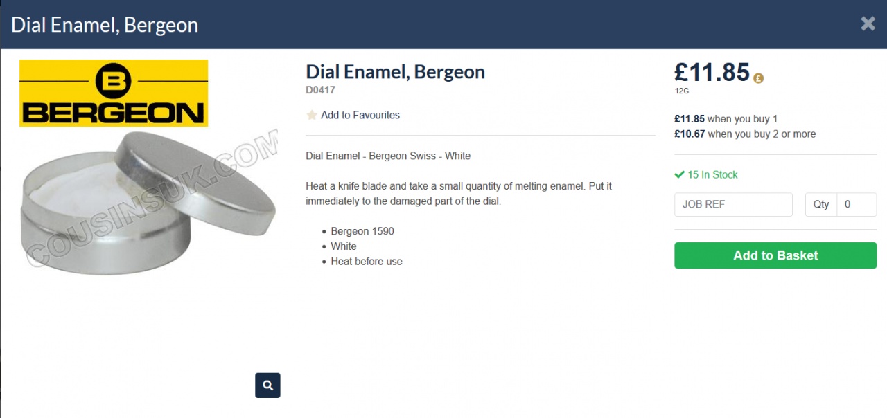

Обычно это делается используя белый воск, нет с парафином. В нескольких книги есть рецепты, причем еще есть возможность купить у поставщиков часовой фурнитуры, не бывает дорого. Причем, как первое всю грязь должно удалить, затем использовать воск для приклеит куски и заполнить царапины где кусочки недостающие.
С уважением, Душан
Название: Dial Enamel - D0417.jpg

Премного благодарен!

Правда в Вашем случае, если заполнять свежей, нужно еще подобрать цвет эмали.

Odissey! Да, стрелки разные, видел. Заменить придётся, наверное, все три. С эмалью пока трудности. Кстати, что за краску добавляют в порошок Dial Enamel? Есть какая-то определённая?

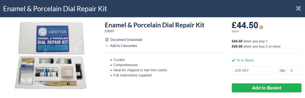

Добрый вечер!
Да, если циферблат с оттенком то нужно использовать другой набор который в себя содержит добавок для раскраски воска. Но у него цена побольшая, около сорок-пят фунтов стерлингов плюс почтовые расходы.
С уважением, Душан
Название: Dial repair kit - E8991.jpg

Великолепный набор! Благодарю.
Цены, к сожалению, не по моему карману. Там почтовые расходы в районе 55-65 фунтов. Это только за баночку с порошком.
Уважаемый Душан, я помню вашу фразу : "Ну, с учетом стоимости ультразвуковой ванны, Вам даже не удалось почесать поверхность затраты на часовое дело." Часто её вспоминаю, особенно когда смотрю на забугорные цены и в свою расчетку. Собственно отсюда возникает вопрос, нет ли чего-нибудь подешевле и желательно у нас в России? Не нравится мне такая наценка на пересыл.

Добрый день!
Мне тоже не нравится. Это является только методой западных варваров для поддержки их экономики, которая по сути недостаточная для обеспечить им нормальный образ жизни. Следовательно, они прибегают к разграблению богатств славянских стран всеми доступными способами, даже угрожая с ядерной войной.
Все, что нам является нужным сделать, есть начать делать то что нам нужно, самим. Если мы этого не сделаем, мы станем восточно европейскими и азиатскими колониями западных варваров.
Например, чтобы сделать большой набор для ремонта циферблата, все материалы являются доступным в магазинах расходных материалов для художников. Рецепты были опубликованы в ряде советских книг, которые бесплатны для всех.
Состав набора:
- Эпоксидная смола - пять минутная (2 части),
- Глина порошкообразная
- Цветные пигменты - синий, белый и желтый, порошкообразный
- Чернила с ручкой для цифр
- Глазурь
- Разбавители,
- Абразивная бумага и кисть.
Прежде всего, потраченные деньги останутся в России.
С уважением, Душан
