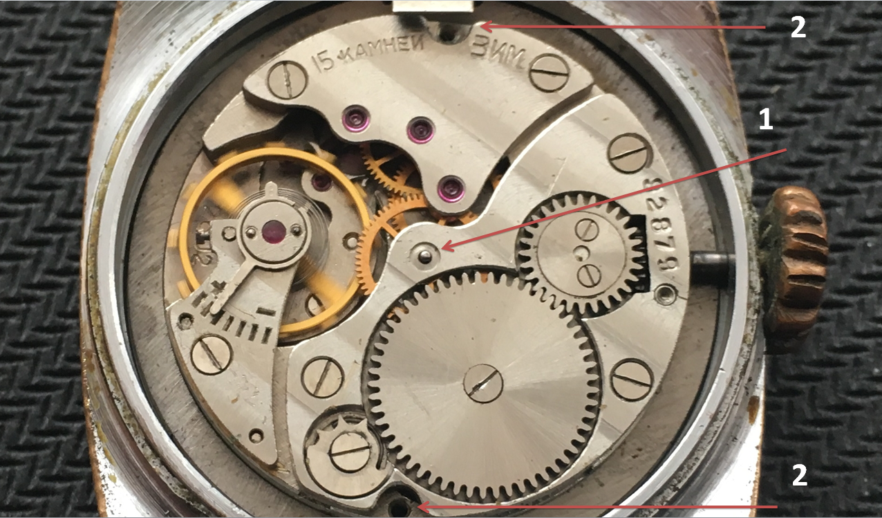

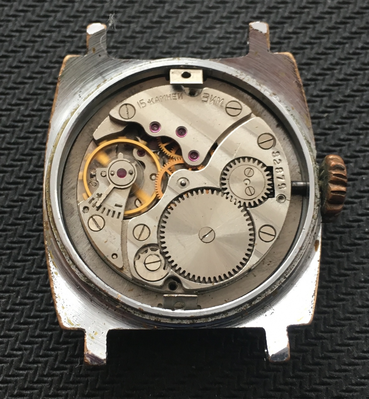

Подскажите пожалуйста, почему в механизме ЗИМ 2602 в самом центре нет камня (1), там же появится износ со временем? Или не появляется?
И второй: во всех Победах и Зимах которые у меня есть, нет вот этих болтов (2). Они вообще существуют или их с завода не ставили?

Сообщение от malweer Посмотреть сообщение

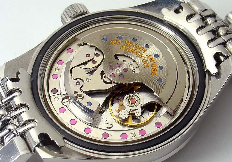

Это модель часов на 15 камнях. Камни (подшипники) устанавливаются в часы с целью улучшения ходовых качеств. Минимальное количество - 7 камней (2 пары сквозных и накладных для баланса, импульсный камень в ролике, 2 камня палет в анкерной вилке). Каждая следующая пара удорожает стоимость часов. Иногда добавление камней уже не приводит к улучшению характеристик. Для этого есть множество причин. Максимальние количество функциональных камней - 23. Но было время "рубиновых войн", когда производители "набивали" цену часов, устанавливая дополнительные (и даже нефункционирующие) камни, которые ни к чему, кроме повышенной цены не приводили. Например Waltham 100 jewel или Orient 100 jewel.
Что касается винтов 2 - они служат для крепления механизма в корпусе часов. В вашем случае для этогои используется дополнительное кольцо с загнутыми ушками - дешевый вариант.
Добрый день, центральный камень не ставили по причине следующей:
скорость вращения низкая, пара сталь/латунь хорошо работают при наличие смазки. и это дешево.
ставят камни, что характерно, по диалектической природе вышеупомянутой причины
чем ближе к пружине, тем ниже скорость вращения и выше нагрузка.
износ меньше, трения меньше опять же при наличие масла. но дороже))
не болты, винты.
винты крепления механизма к корпусу, в вашем случае они не ставились по причине крепления механизма за счет пружины - она по периметру между механизмом и корпусом. вынимается за два ушка. винты здесь просто будут бесполезно вкручены в механизм и ни с чем не взаимодействовать.

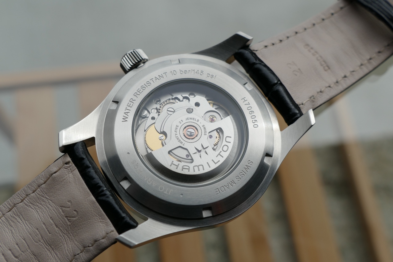

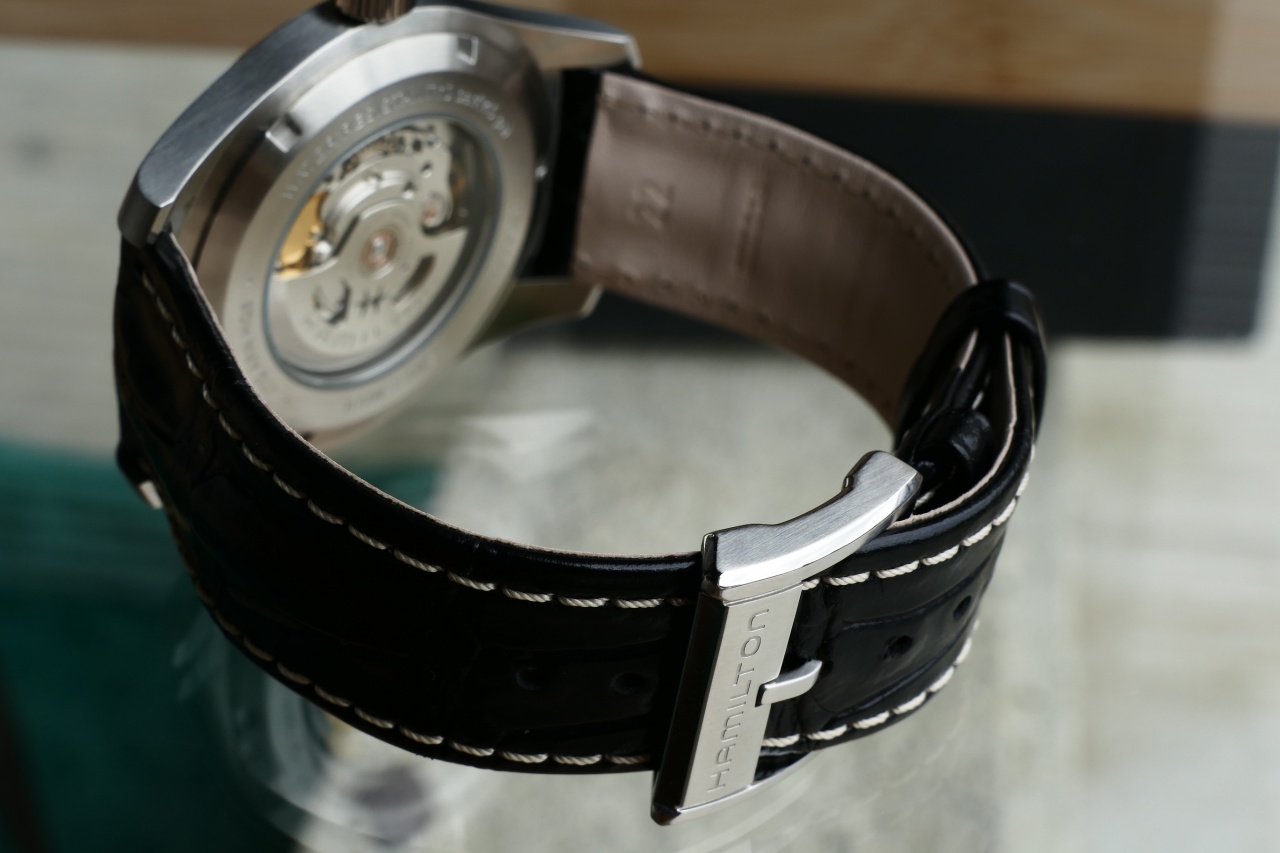

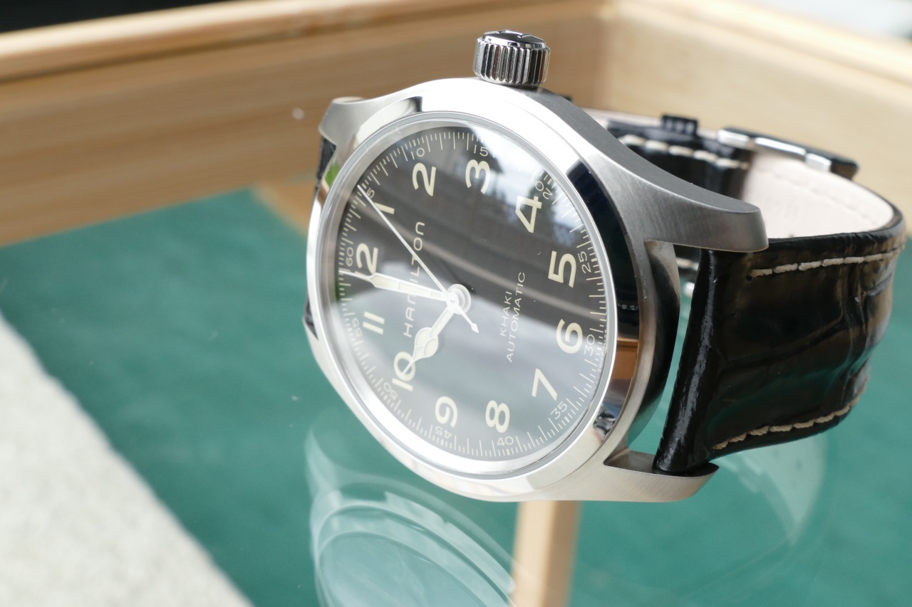

У меня вопрос по механизму Хэмилтон Н-10
Вроде все уверяют,что отличается от механизма Пауерматик 80 с синтетическими(пластиковыми) модулями
Якобы у Н-10 только метал
Но ..разные мнения по ручному заводу часов где база Пауерматик 80
Не советуют классическую заводку часов вращением зг
Мои часы самые простые.без даты.Очень красивые по дизайну.Да и механизм хоть и не стабильный ,но точный
Кроме того тонкий,с тихим ротором....короче,часы нравятся и носятся.Хочу их носить долго и не навредить
Поэтому даже не знаю.Может действительно не заводить с зг?
С уважением.Константин.
