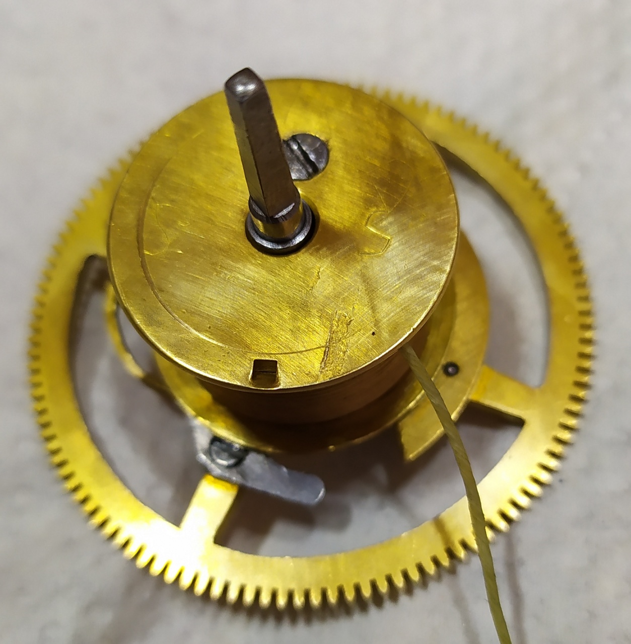

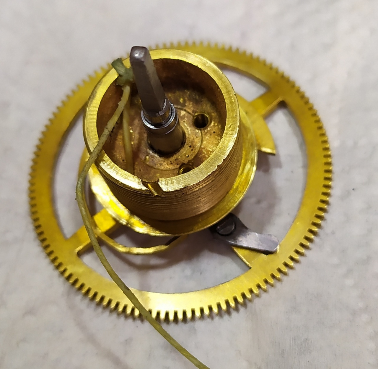

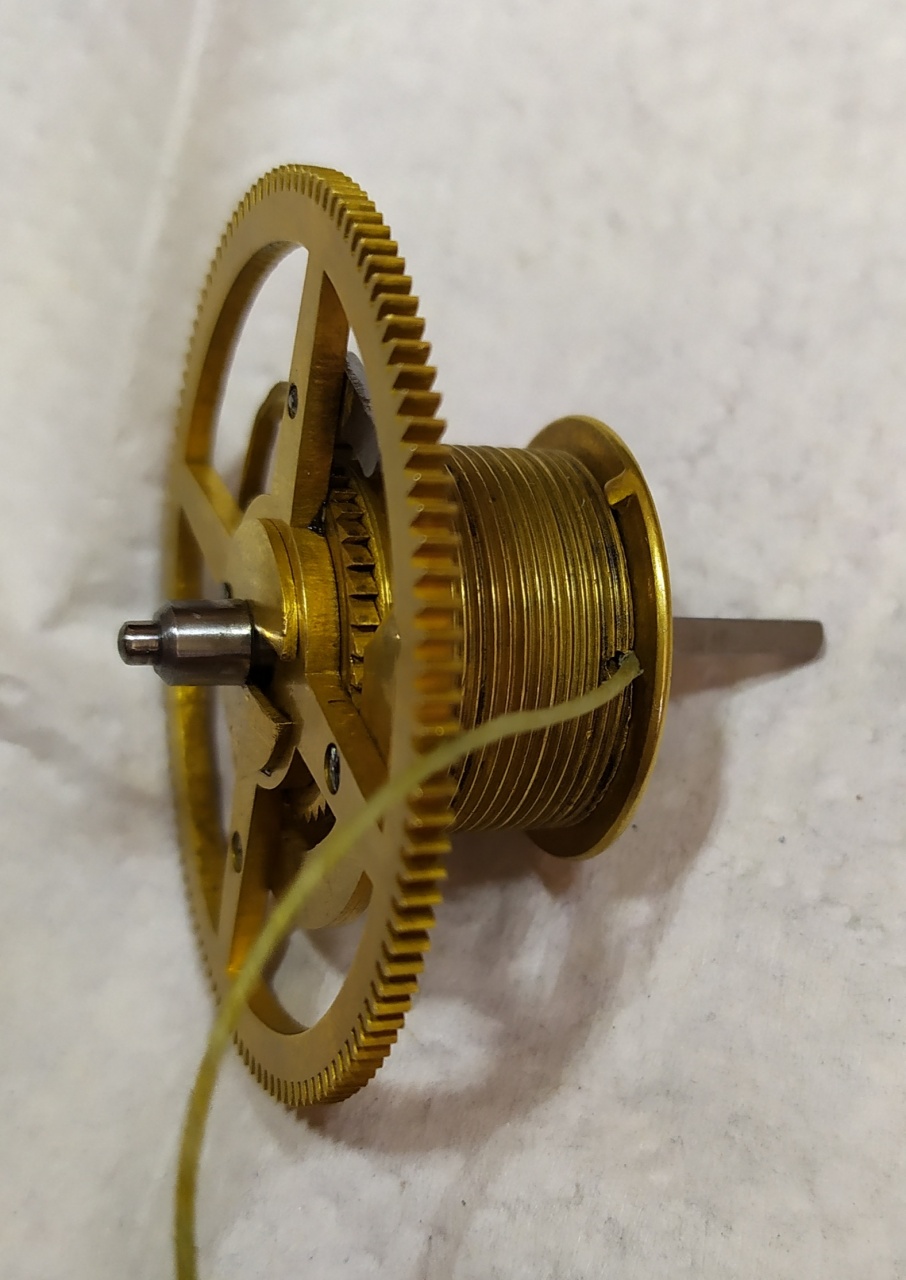

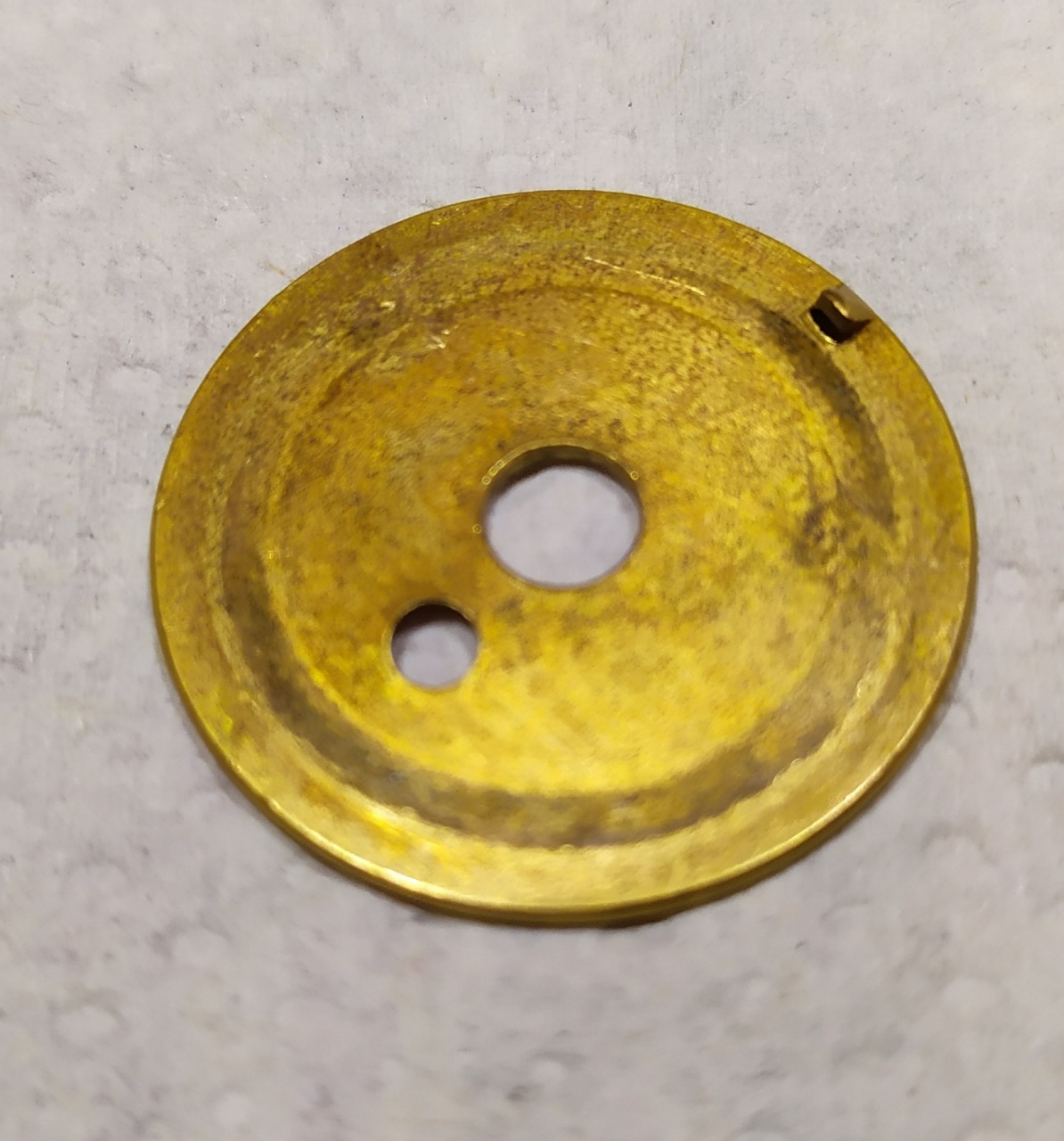

Добрый день, выложу фото крепления жилы и я думаю, что у Вас больше не будет таких мыслей.

Большое спасибо. Теперь понятно. Не посоветуете к кому обратится .

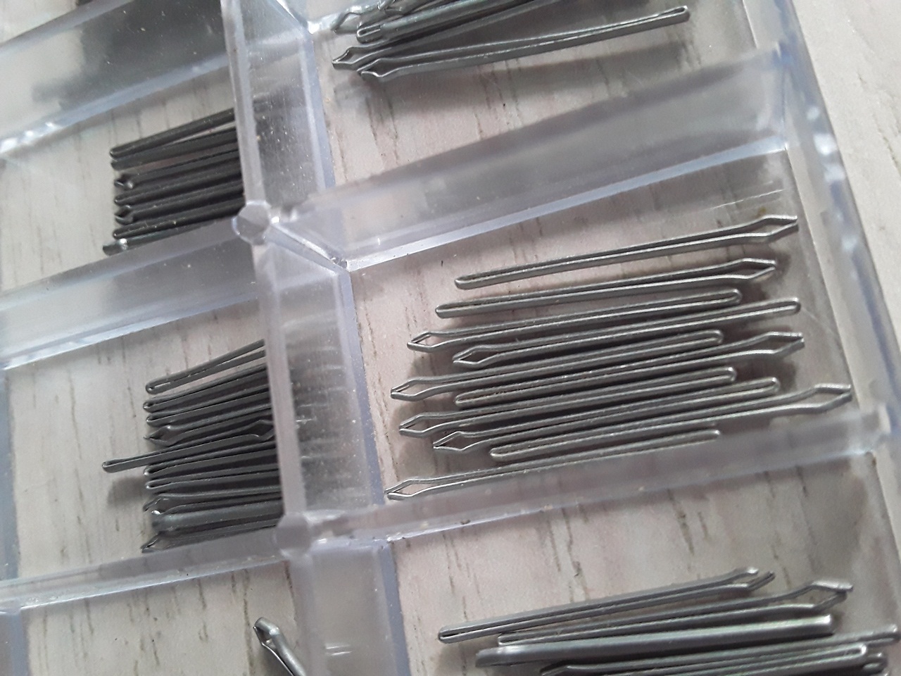

Сообщение от JackSparrow Посмотреть сообщение
Всем здравия!
Заказал набор для работы с браслетами.
В нём были шпильки ( на фото ).
Будьте добры, подскажите, пожалуйста, как их применять? Для чего они нужны?
Здравствуйте!
Вот они на фото на заднем плане. Стрелочка показывает с какой стороны вынимать-устанавливать.
С уважением, Владимир!

Сообщение от m400 Посмотреть сообщение
Здравствуйте!
Благодарю за Ваш ответ! Меня смутила форма данных шпилек. Чем-то на копьё похоже. Фото приложил. То есть это просто запасные шпильки не смотря на их форму?
Да, все верно!
Форма нормальная.

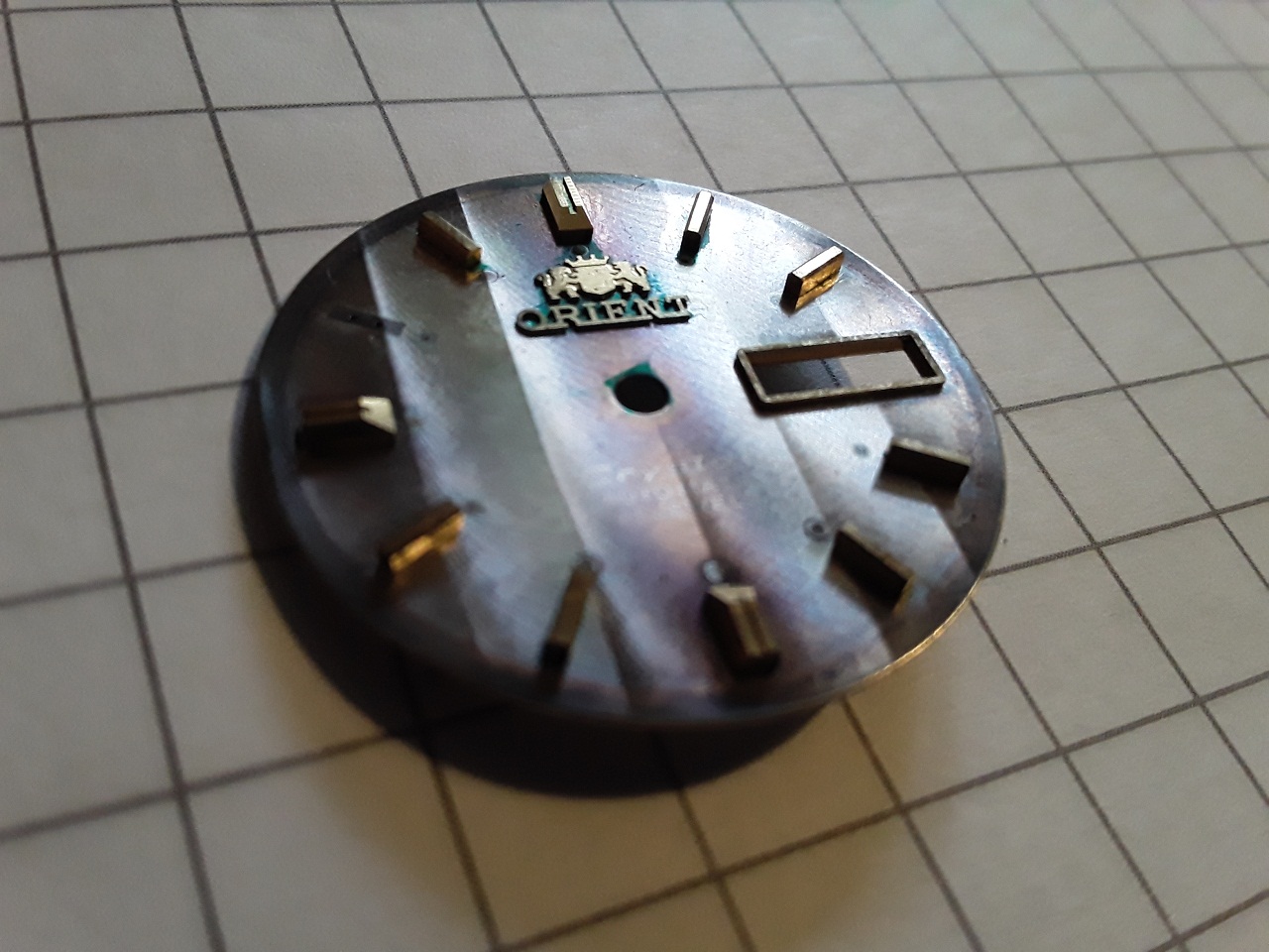

Уважаемые форумчане, подскажите, пожалуйста,
каким образом можно снять декоративные элементы с циферблата?
И на какой клей их обычно клеят?
С изнанки. Иголкой.
Я клею на прозрачный цапонлак.

С изнанки. Иголкой.
Просто выдавливать имеете ввиду, да?
да?
Да.
