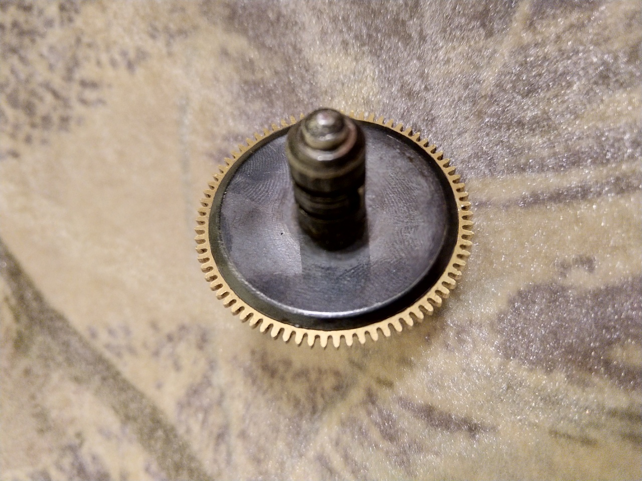

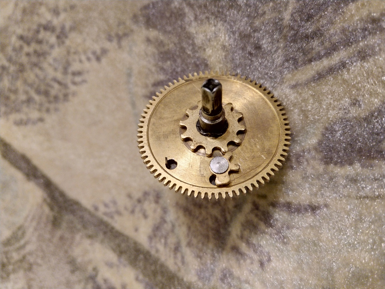

Всё равно не понял). Где спиливать?

Сообщение от Wetter Посмотреть сообщение
Где спиливать?
По вашим фото - нижнюю четверть, по хорде,от тарельчатой пружины. Потом нужно крутануть тарелку вокруг оси, чтобы достать обломанный кончик пружины собачки. после зацепа пружинки за собачку снова крутить тарелку, чтобы избегать срыва пружинки с собачки.
