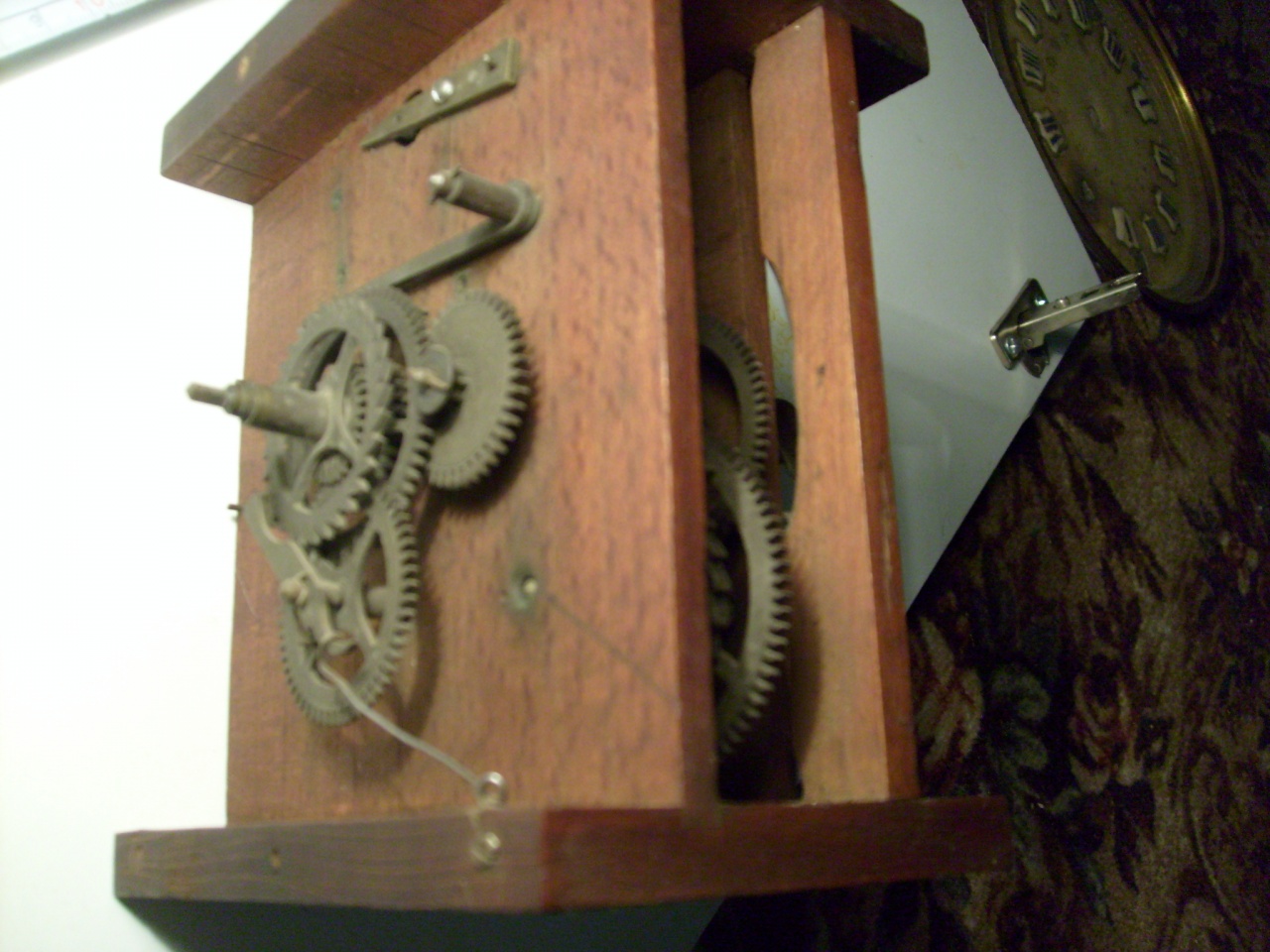

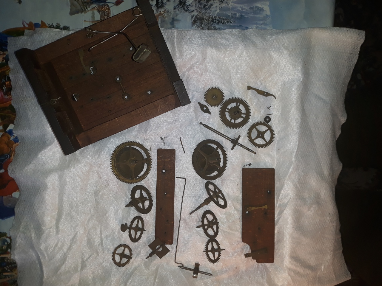

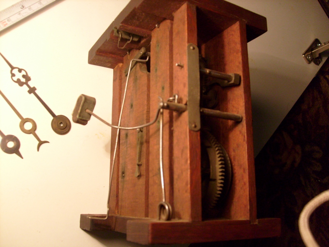

Доброго дня, коллеги. Имеется вот такой механизм, габарит 9х12х15. Ходовая часть состоит из 1.Шестерня гири. 2. 1-я про.шестерня она же привод стрелок. 3. 2-я промшестерня. 4. Анкерная шестерня. Наблюдается хороший осевой люфт всех этих шестерён, при этом шестерня 3 смещается вперёд и диском начинает тереть о край барабана (триба) шестерни 2. Механизм подклинивает. Задний брусок с подшипниками этих шестерён стоит хорошо, не люфтует. Вопросы. 1. Каким должен быть нормальный осевой люфт шестерён в таком механизме? 2. Стоит ли решать проблему установкой шайб между торцом оси шестерни 3 и передней платиной, а также шайбы между трёхлепестковой пружиной на оси шестерни 2 и передней платиной, чтобы уменьшить их осевое смещение? 3. Допустим ли "радикальный метод" - сделать выборки 1 мм по краям заднего бруска с тем, чтобы подать брусок вперёд и уменьшить осевой люфт сразу всех шестерён?
Правильным методом будет передвинуть бронзовые втулки в задней платине хода. А заодно и в их развороте на 180*. Одним приёмом можно избавиться как от лишнего осевого люфта, так и от векового износа этих втулок.

То есть осевой люфт возник из-за стирания торцов втулок в платинах? Тогда всё понятно. Получается, что втулки выступали из передней и задней платин примерно на 1 мм внутрь механизма. То есть нужно выдвинуть втулки и на передней платине? Втулки сажаются на клей?
