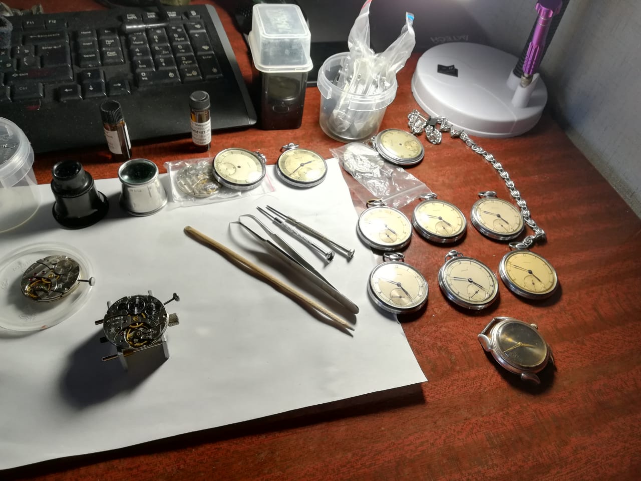

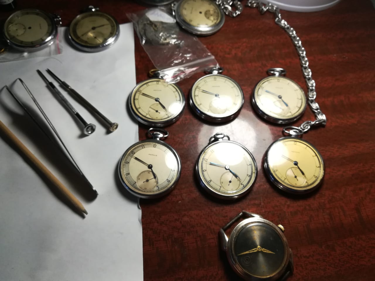

Вот моя коллекция: 6 калибров в реставрации один сегодня уверенно пошел, 6 в коллекционном состоянии на точном ходу , еще есть искра она в машине и 1 Урал, Кристалла нет пока ,не попадался в достойном для приобретения состоянии. Салют тоже ждет ремонта.

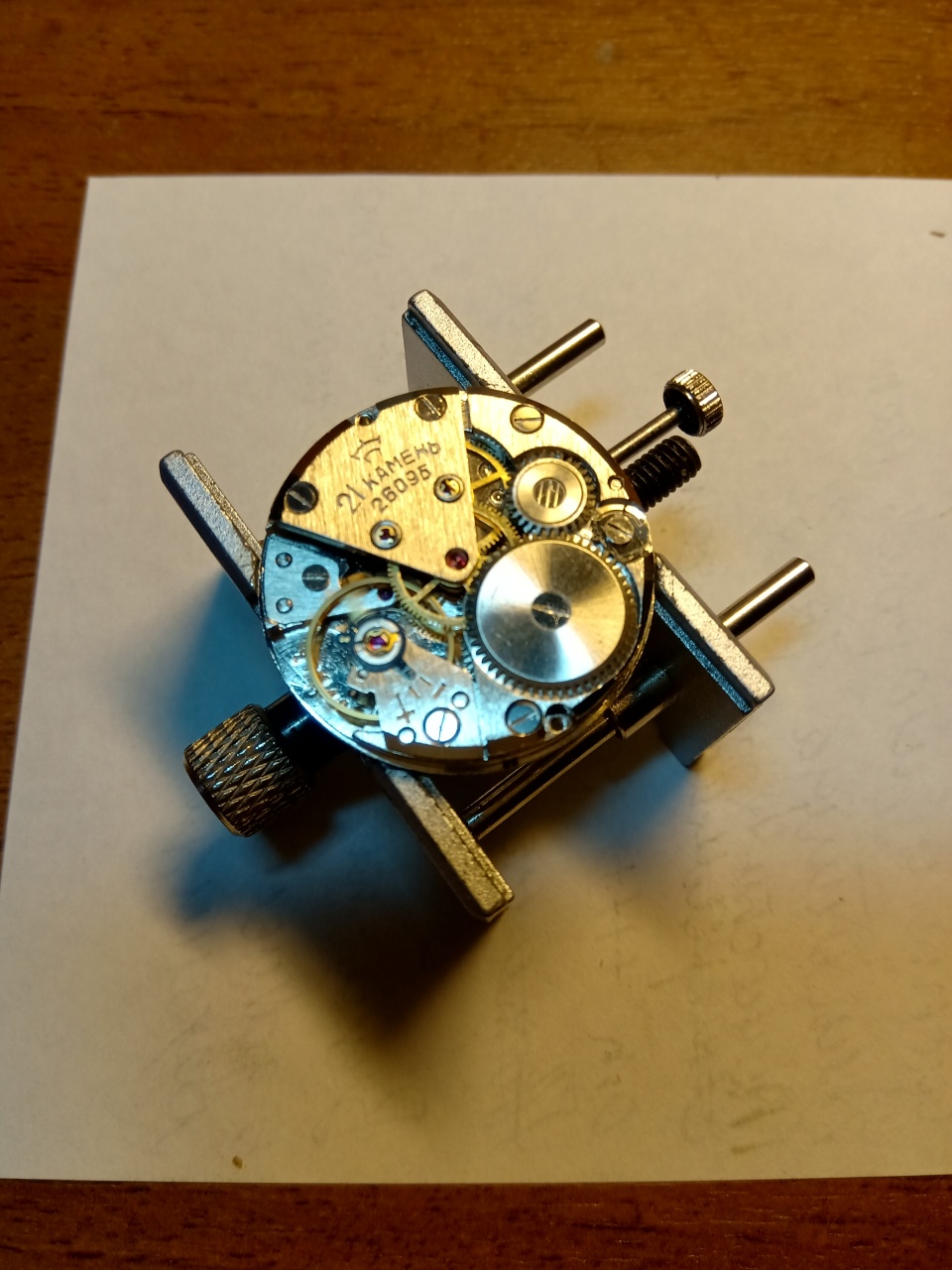

Здравствуйте. Мех 2609Б. Чистый,размагничен,лишних люфтов нет.
На приборе амплитуда выше 300".
Точность хода в плоскостях скачет от +++++ до -120 с/д. Весь экран в хаотичных точках.
Выкачка меняется аж на 2,5 ms в зависимости от положения механизма.
Почему? Куда посмотреть?

Распустил пружину.
На половине завода картинка на приборе нормализовалась.
По-видимому это был 'пристук'.
Но выкачка по-прежнему гуляет. Из-за чего?

Сообщение от Womb Посмотреть сообщение
Из-за неправильной установки спирали на оси. Прежде чем снимать спираль с оси, надо было ставить метку на балансе.

Сообщение от OddyRash Посмотреть сообщение
... надо было ...
Как исправить? Установкой выставки в 0.0 ms?
Вы "плаваете" в терминологии. Но мыслите в верном направлении.

Какие есть действенные методы борьбы с пристуком? Про смену масла на паллетах на более густое читал.
Подбор и замена пружины тоже вариант?

Заменил пружину. Пристук побежден.
Позиционная ошибка велика. Цифером вверх +20, зг вниз -50, 12 вниз -40. Это совсем перебор ? Плюнуть и оставить так или попытаться исправить? Баланс винтовой...
