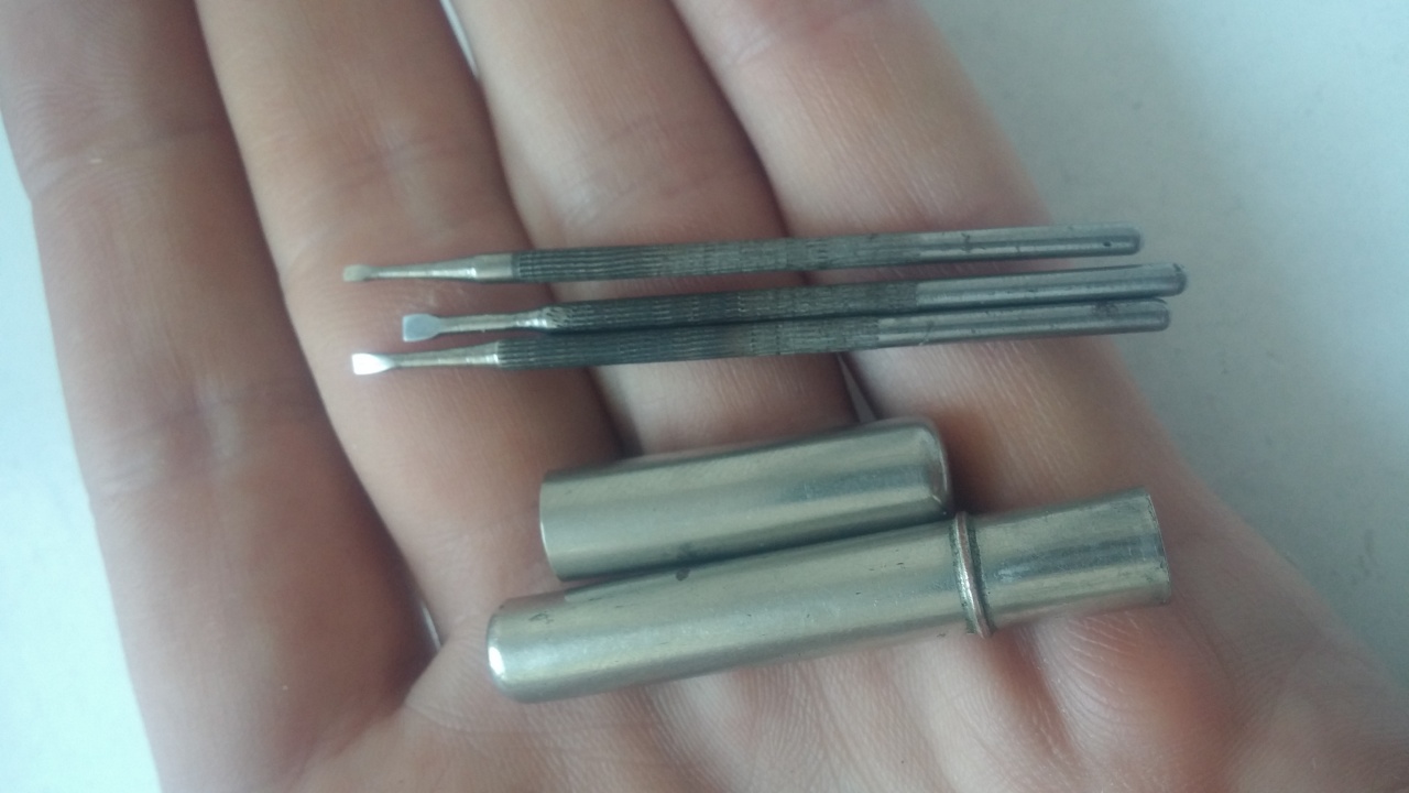

В наборе с инструментом купил вот такие зубильца в металлическом пенале.Подскажите, пожалуйста, часовой ли это инструмент и для каких он работ предназначен?
