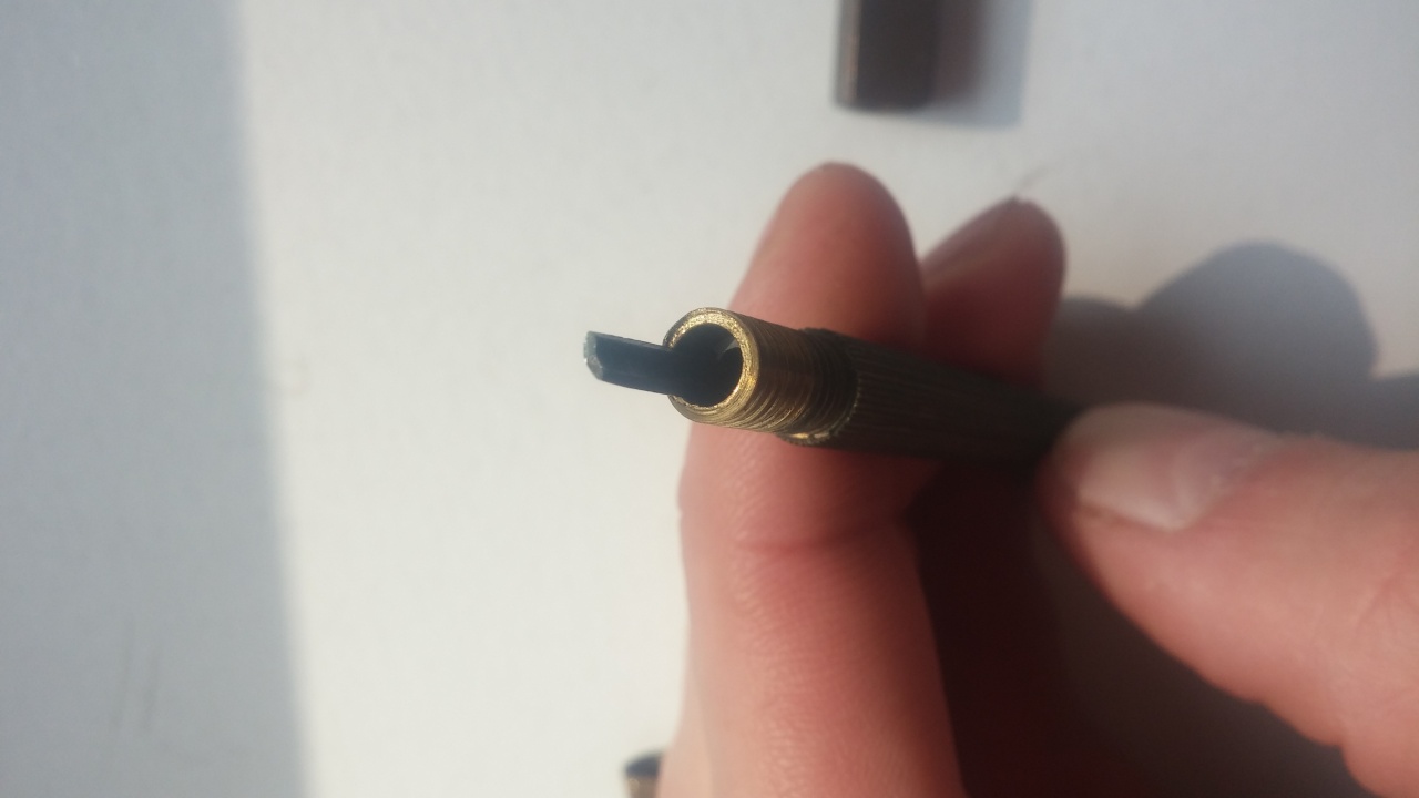

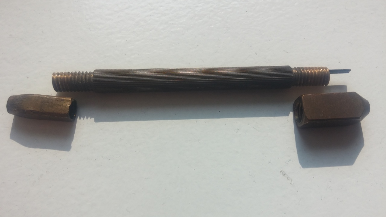

Добрый день!
Имеется такая клюба с обломленной цангой. Как можно ее отремонтировать, поделитесь опытом или соображениями, пожалуйста.

Сообщение от maxim4ik82 Посмотреть сообщение
Добрый день!
Это как же возможно то? За сорок лет не сломал ни одной. Проще купить новую.
Сделать новую цангу. )

Сообщение от Ershov Alexandr Посмотреть сообщение
Такая шла бонусом к остальному инструменту. Может что-то грели в клюбе, вот и стали цанги ломкими.
Сообщение от OddyRash Посмотреть сообщение
А из чего посоветуете? Должна быть какая-то пружинистая сталь или закалить как-то. Я вот хочу попробовать прогреть термофеном клюбу и достать остатка трубочки цанги, если она окажется достаточной длины, то из нее и изготовить новую.
Проверил, там с обеих сторон внутри кусочки трубочек (оснований цанг) размером как та часть, что выступала. Надо подбирать трубочки.
Инструментальная сталь У10.

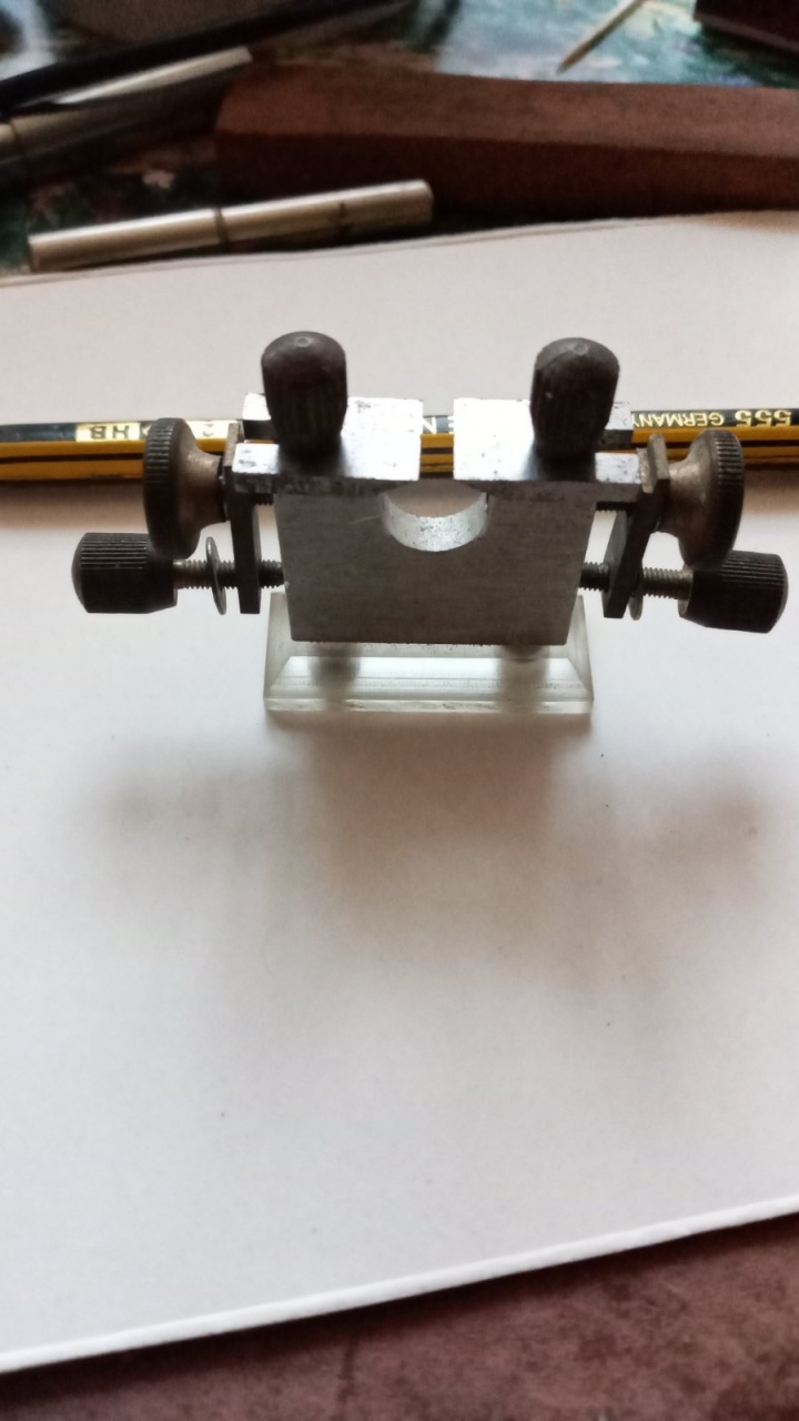

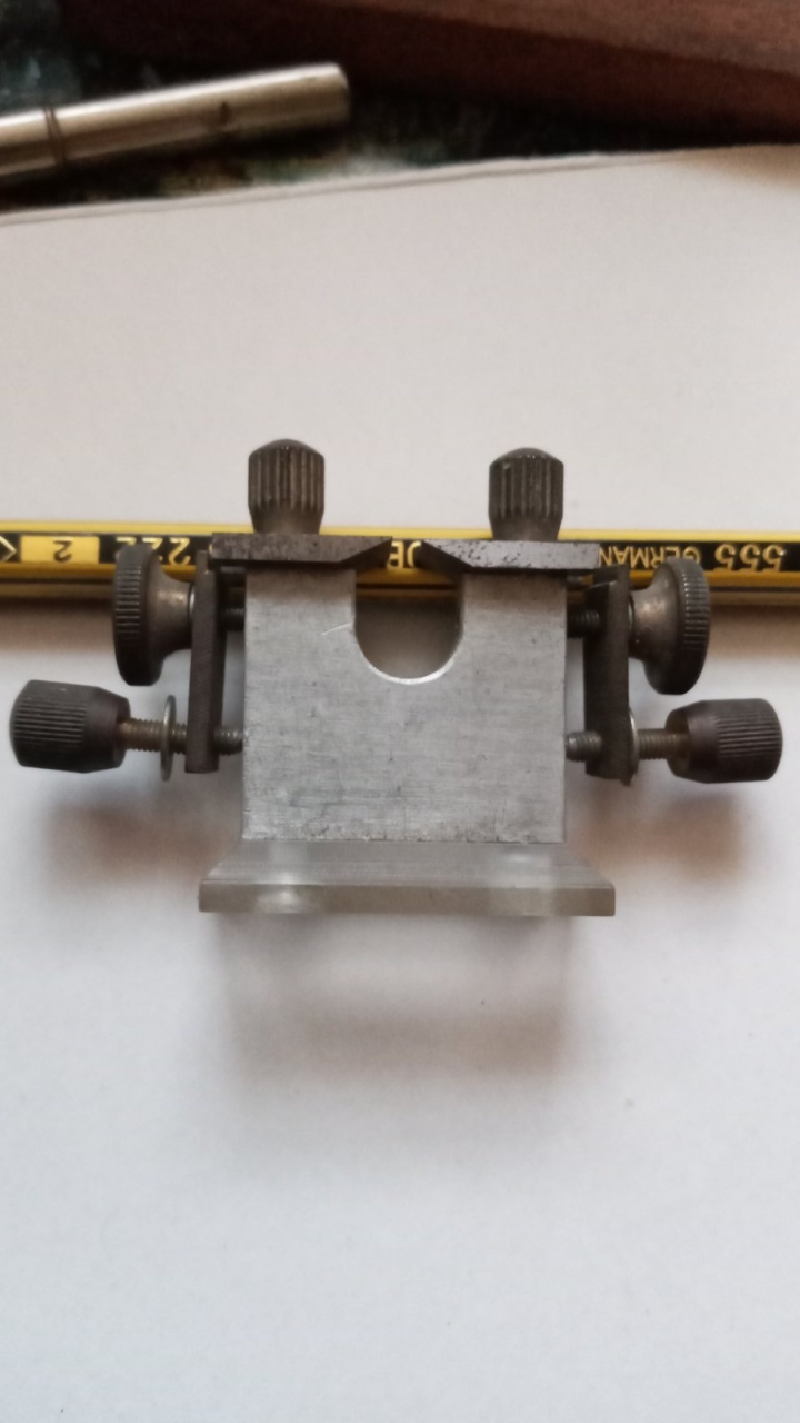

Добрый день!
Подскажите, пожалуйста, в этом съемнике нужно пуансоном выбивать ось из двойного ролика или нижними винтами крутить, пока губки не сойдутся и ролик сам соскочет?

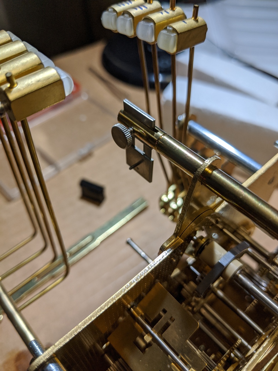

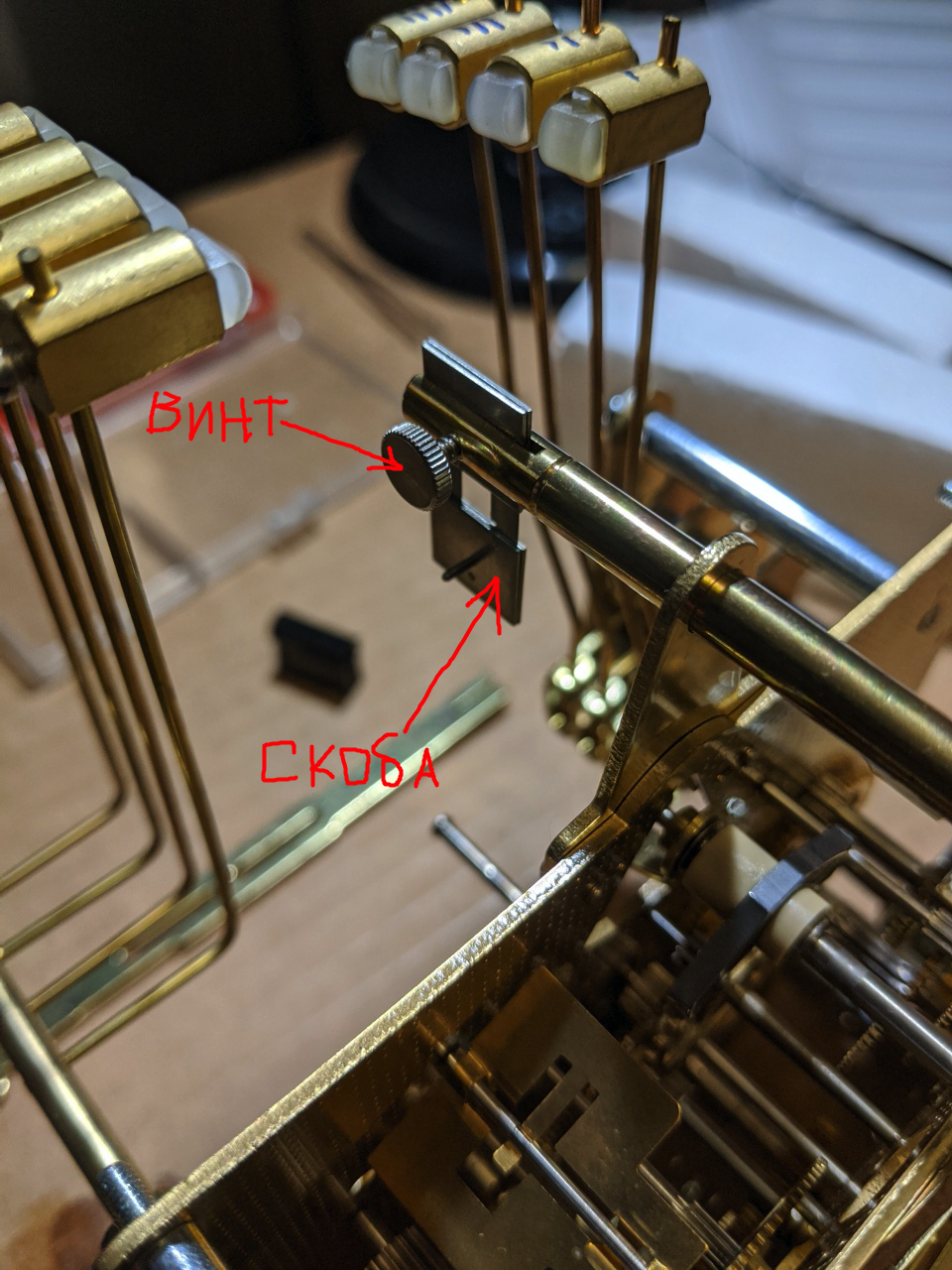

Добрый вечер! Подскажите, принцип регулирования этого винта (там есть пружина). Как я понял этот винт регулирует насколько свободно будет двигаться пружинная скоба (на которую вешается маятник) в направлении, перпендикулярном плоскости движения маятника. Если проще, то пружинная скоба принимает вертикальное положение под весом маятника, но винт чуть прижимает ее.

Сообщение от VSochi Посмотреть сообщение
Это не регулировочный винт. Обычный, крепёжный. Регулировочный на маятнике, под линзой.
Там мелкая резьба, есть ручка чтобы его можно было крутить руками, на резьбе установлена спиральная пружина, которая прижимает скобу.
Просто я плаваю в терминах, извините. Если я его закручу слабо - скоба двигается легко вокруг оси винта, если закручу сильно - будет двигаться туго.
