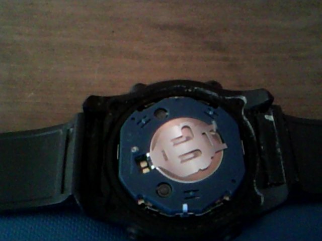

Здравствуйте. Нужна помощь. Замена батарейки в Q&Q M123. Голову сломал над тем как освободить батарею, как только не пытался отогнуть/освободить прижимающею пластину. Все без толку. На первый взгляд справиться и ребенок - но не я!

Сообщение от Ruslan T Посмотреть сообщение
С той стороны где видны два контакта (они ни причем, просто чтоб сторону обозначить)
Вставляете что-то тонкое, можно иголку - там где угол усиков, между ними. И вывернув немного, отжимаете ту сторону пластины. Надо просто скинуть эту пластинку с двух маленьких выступов.
Там всё просто, но сложно объяснить....
PS аналогичная система на Касио, можно найти фото, как меняется на них батарейки.
