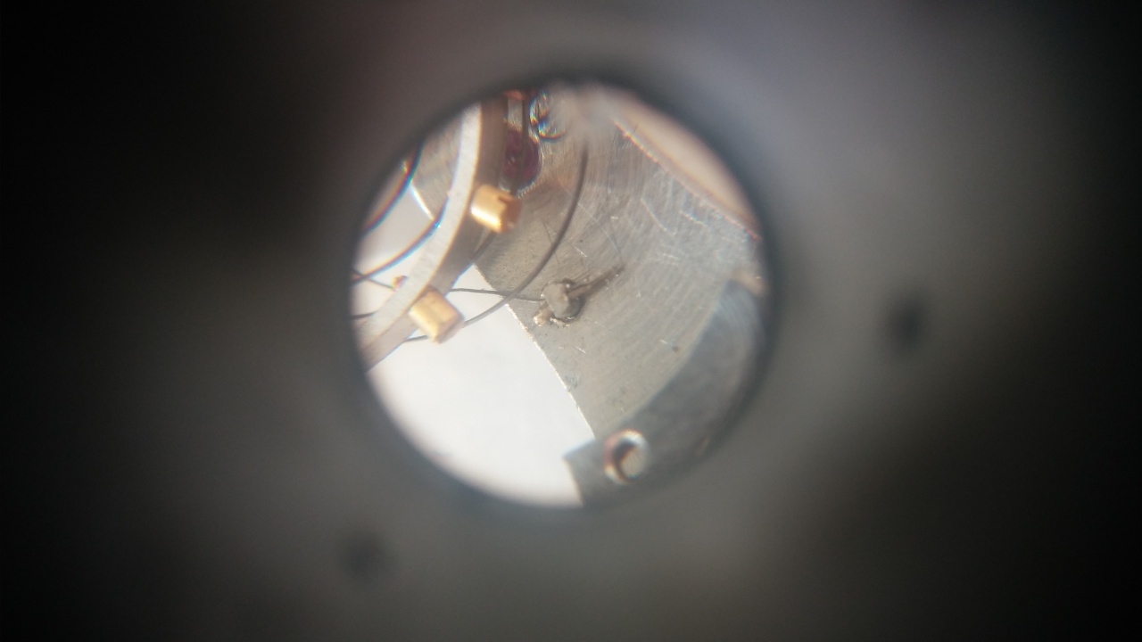

Добрый день. Пришел приставной ход. Беспокоят высверленные отверстия на ободе. Это с завода или рукоблудие? И сломлен винт крепления колонки да и сама колонка кустарно заштифтована. Насколько страшное состояние, отремонтировать можно?

Сверления заводские - балансировка. Волосок править.

Привет,
Отверстия - ето заводское уравновешивание. Если винт колонки сломан, можете выдавить колонку и тогда будет легче избавится от остатка винта - может открутится, а может и вытравить... Не вижу спираль - нужно ли править или она в порядке.
Вам сказали, что колебания за минуту - 100. Нет, они ровно 150. Вам ненадо ничего вибрировать. Вибрируют спираль, когда подбирают новую. У Вас спираль уже есть правильно подобранная и еще у Вас нет подходящей новой длинной спирали, которую будет нужно укорочивать чтобы получилась точная частота. Изменять длину Вашей спирали нельзя, как она имеет завиток Бреге. Не можете изменить длину не нарушая при етом правильную длину завитка. Тоесть, на частоту можете влиять только изменением массы винтов на балансе. Если при уравновешивания баланса его момент инерции так много изменился, что невозможно ето компенсировать градусником (а я в етом сомневаюсь), значит будет нужно например поставить шайбочек под 2 или больше противоположных винтов.

Не нравится мне, как заштифтована колонка. Продавец писал, что волосок был не закреплен, видать сам и закрепил. У меня есть спирали с предидущих пациентов. Может просто отцепить волосок с балансом и поставить новую колонку, а потом попробовать выкрутить винт из моста?
Спираль нормальная, чуть-чуть подправлять я уже, кажется, умею
С колебаниями баланса у меня теперь полная "каша" в голове Часто встречались на форуме рекомендации какой-то книги про работу с балансом, теперь не найду. Может кто порекомендует, что можно почитать для начала.

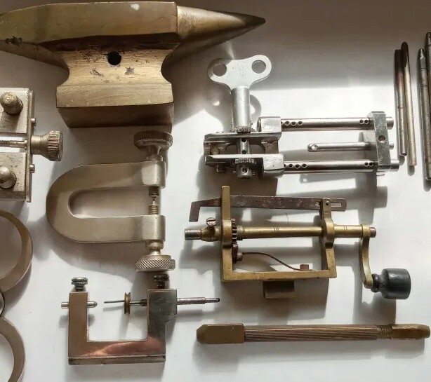

Подскажите, пожалуйста, для чего используют те два инструмента, что расположены над клюбой?

Сообщение от maxim4ik82 Посмотреть сообщение
Первый от клюбы служит для намотки пружин. Назначение второго мне неизвестно.
