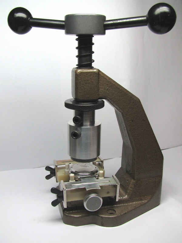

Сообщение от Душан Грујић Посмотреть сообщение
Добрый день!
Только иногда случается открыть крышку мячиком, не всегда.
Зачастую крышка завинчивается настолько плотно, что открыть ее даже с большим прессом бывает сложно. И что тогда делать с мячика. Мячик, в сути игрушка.
С уважением, Душан
Таки да. Но, если навыка немного, то металлическим инструментом легко наделать царапин на блестящей крышке. Пресс конечно лучший вариант, но его цена!!!!
А мячик стоит копейки и по определению не может ничего поцарапать. ИМХО лучше хотя бы начать с него. Может и отвернёт?

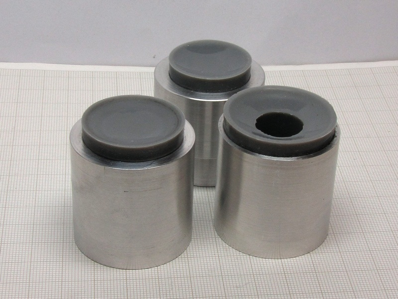

Сообщение от OfK1 Посмотреть сообщение
Добрый день!
Непонятно, как с такими головками (см. ниже) будет вообще можно крышку поцарапать? Хотите работу правильно сделать, то должно использовать инструмент предназначенный для конкретной работы, а не детские игрушки, время самое дорогое из всего.
С уважением, Душан

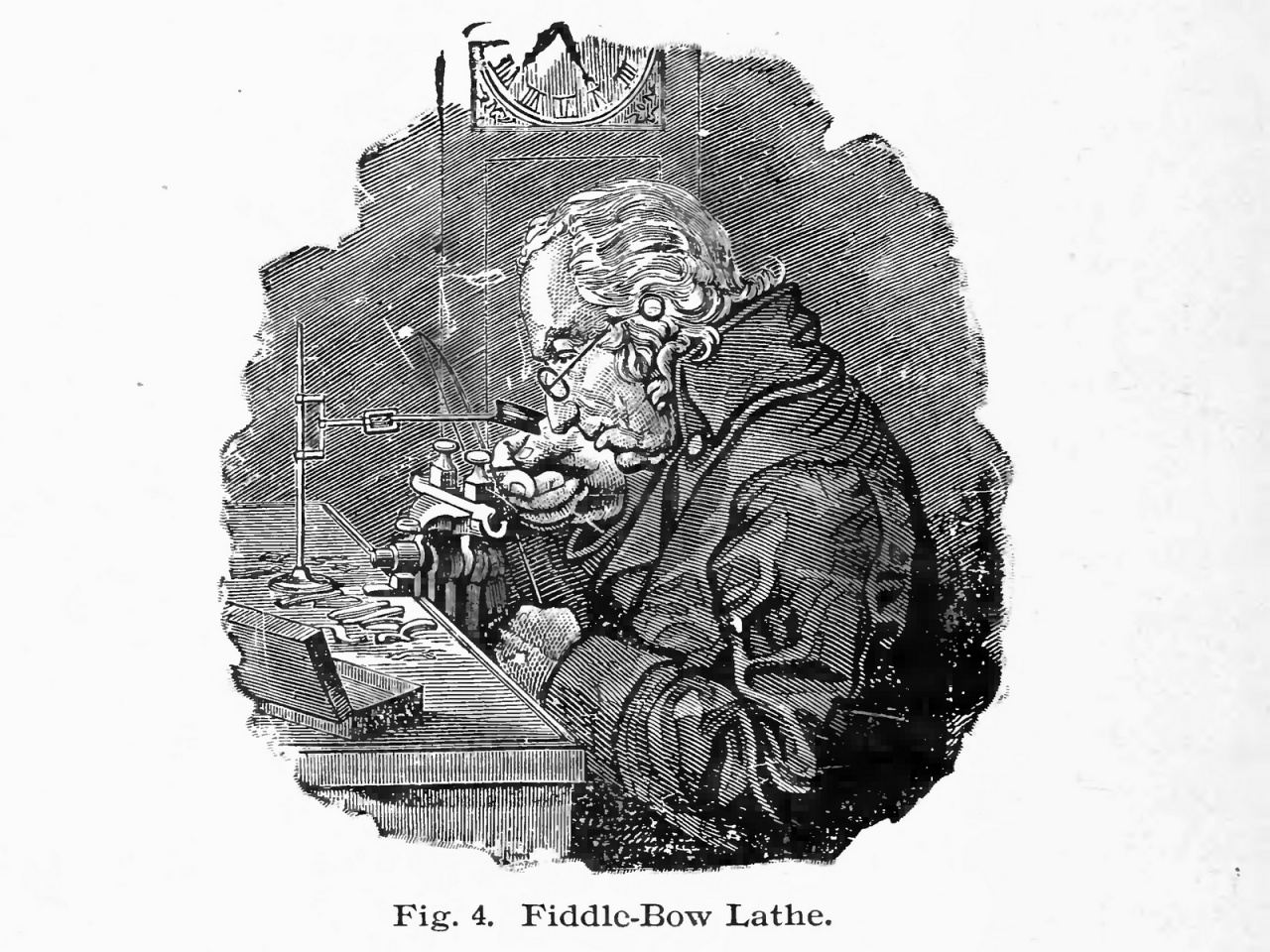

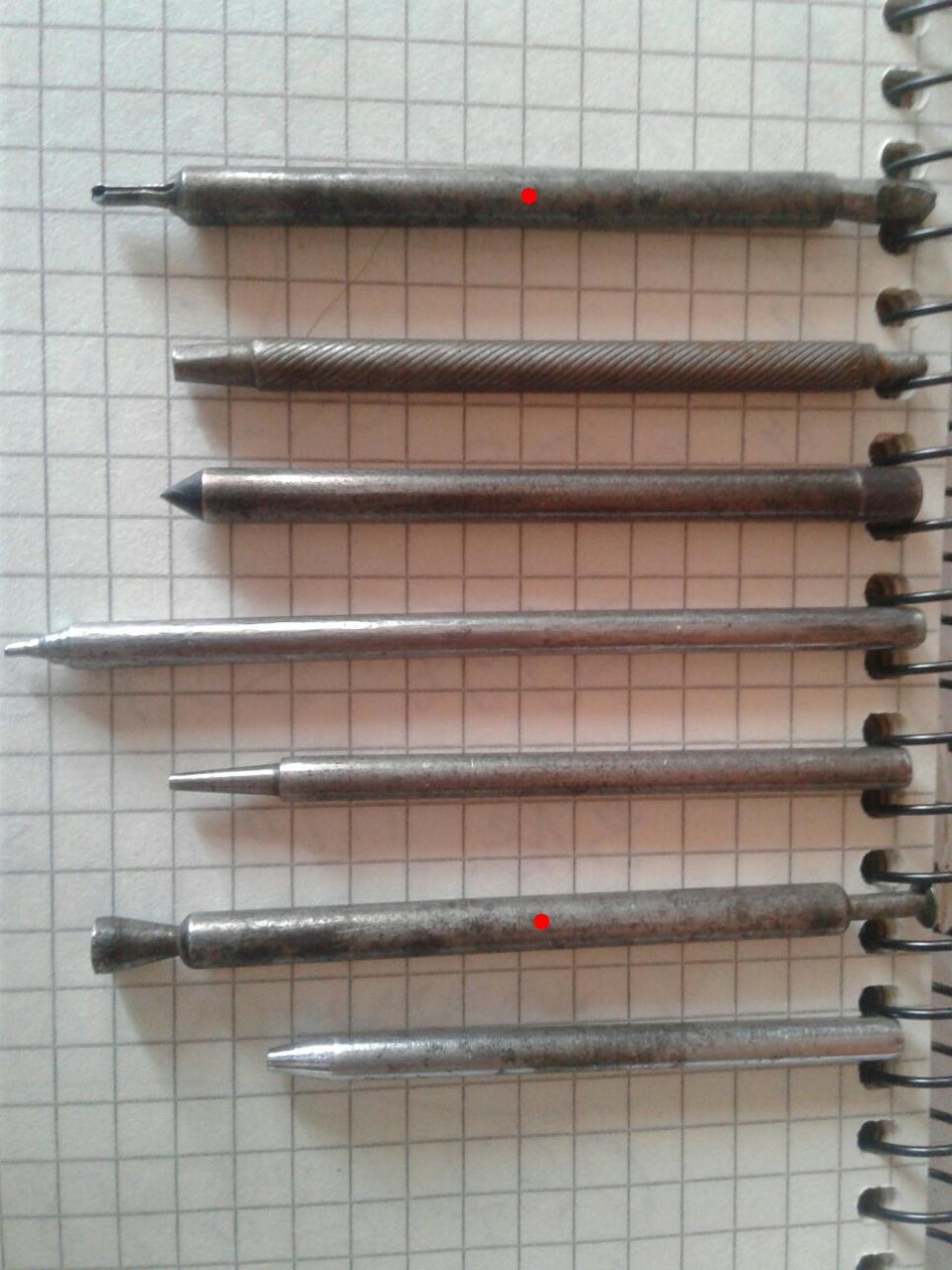

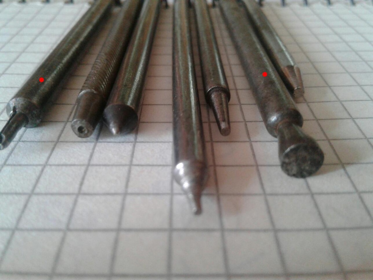

Добрый день.
Подскажите пожалуйста, для чего используется инструмент отмеченный на фото.

Сообщение от maxim4ik82 Посмотреть сообщение
Добрый день!
Это центры простого токарного станка для точения между центрами, пока вращающейся заготовки с смычкой.
С уважением, Душан

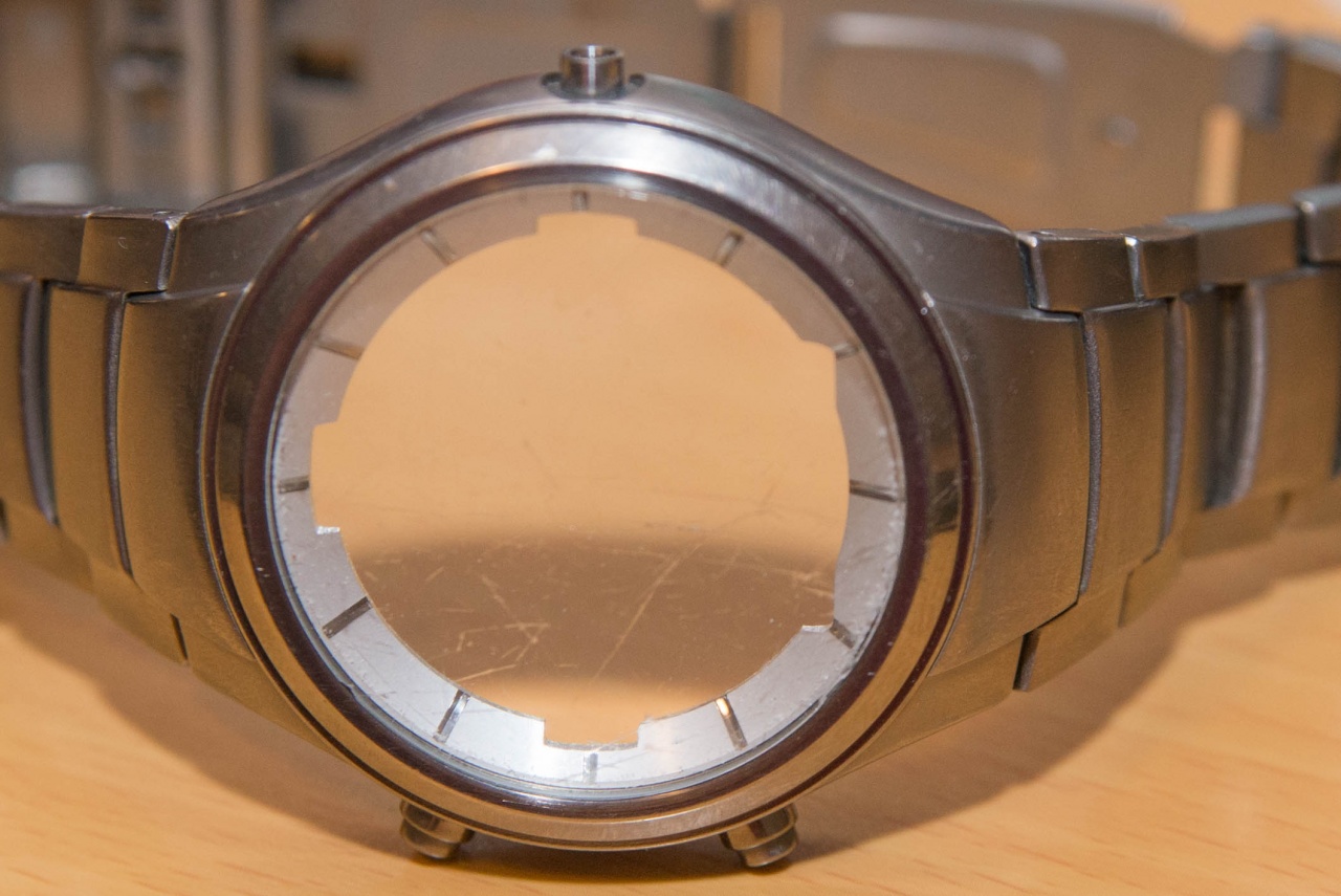

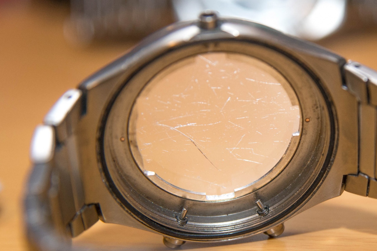

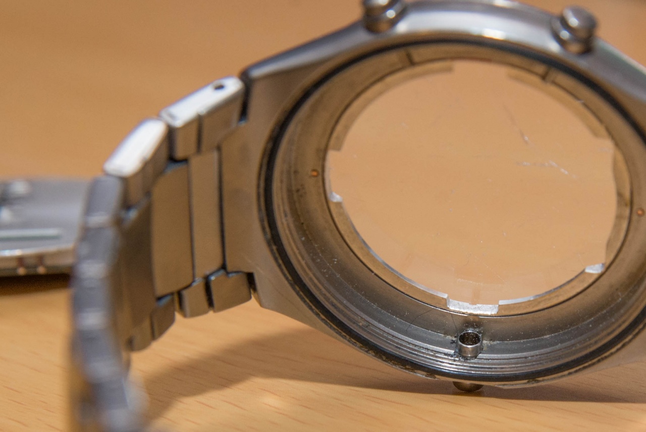

Здравствуйте, решил привести в порядок часы(casio lineage 2701), которые не снимал больше 10 лет. Не знаю, как вынуть стекло. Точней знаю, но не могу освободить к нему доступ. Вынул механизм, а там декоративная вставка, которая вставлена со стороны стекла. Скорее она вставлена в еще одну (не знаком с терминами) штуковину, которая приклеена к коропусу часов (видны следы клея или герметика), а она тоже вставлена сверху. Может кто сталкивался?

Стекло запрессовано, рамка снимается со стороны стекла. Стекло в таком состоянии при выпрессовке может лопнуть, будьте готовы. Нередко рассыпается акриловая прокладка стекла. Детали эти не дефицит. Оригинальное стекло уже не найти, но подобрать по размеру можно.
