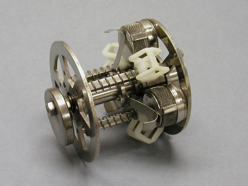

Сообщение от Brick200 Посмотреть сообщение
Ответ прост: что бы вымыть грязь и присохшую смазку надо все разобрать. Можно ли частично вымыть не разбирая?
Добрый день!
Конечно, есть способ чистить и смазывать часовые механизмы без полной разборки, но только машиным процессом с использованием вибрационного блока. Можно Вам посмотреть картинки вибрационного блока - "Infrasonic Vibration Unit VK I", прилагаются ниже.
Процесс был разработан для большой пропускной способности машин для очистки часов. Единственная демонтируемая часть - это мост баланса вместе с колесом баланса, помещенным в небольшую корзину для очистки, расположенную в вибрационный очистительный блок для очистки вместе с остальной частью неразобранного механизма. Вибрационный очистительный блок вибрирует с прибл. 30 Гц, в то время как он вызывает сильное очищающее действие.
Только на последней стадии полоскания используется специальная жидкость для полоскания, которая в себя содержит смазывающий агент, после чего применяется обычная стадия сушки. Именно, эта стадия смазки не дает достаточно качественного эффекта и поэтому не получила широкого признания среди часовщиков, хотя метод очистки, без полной разборки, все еще используется многими мастерами, но с классическим способом смазки механизма.
Вышеупомянутый метод смазки, во время последней стадии полоскания, может использоваться для большого количества часов, которые являются частью коллекции, так как большую часть времени часы не будут в регулярной эксплуатации.
С уважением, Душан

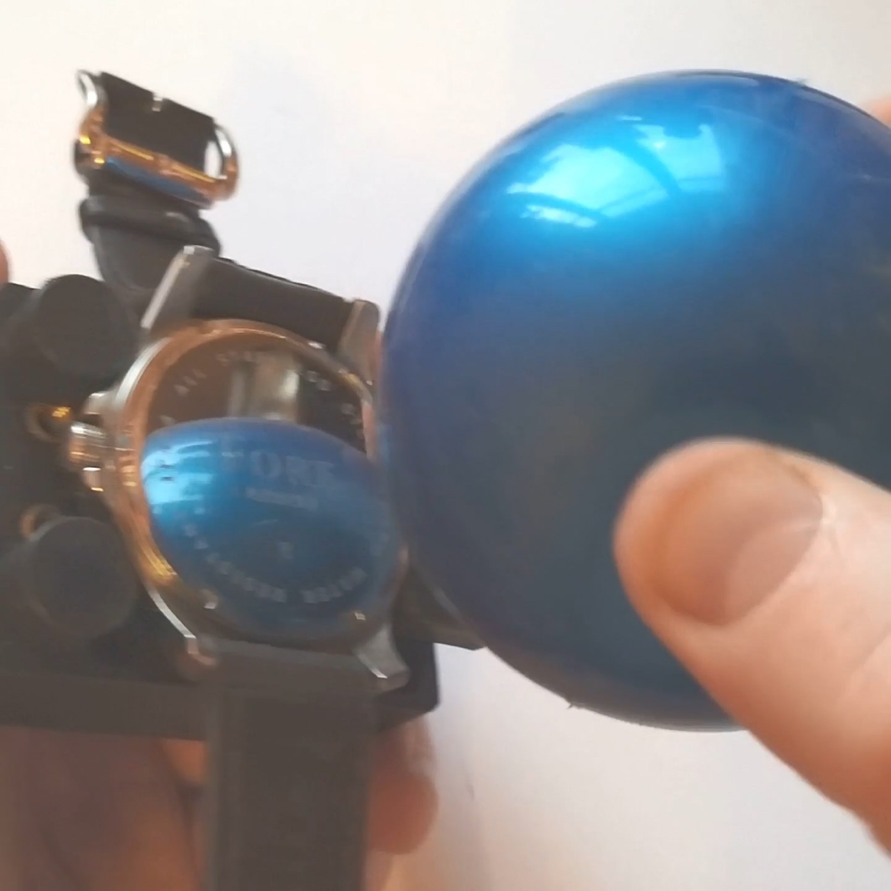

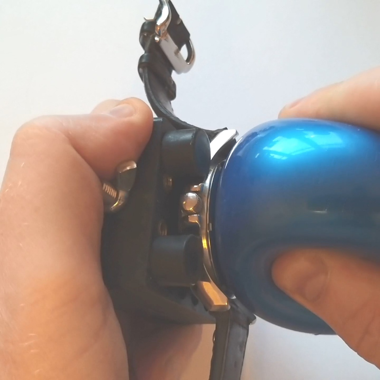

Сообщение от Душан Грујић Посмотреть сообщение
Добрый день!
Это обычно делается инструментом, с ручным, или с прессом более жестким от ручного инструмента, нажмите здесь.
Лучшее всего будет посетить часового мастера.
С уважением, Душан
А еще можно открыть при помощи специального силиконового мячика. Крышки откручивает на раз-два!

Сообщение от OfK1 Посмотреть сообщение
Добрый день!
Только иногда случается открыть крышку мячиком, не всегда.
Зачастую крышка завинчивается настолько плотно, что открыть ее даже с большим прессом бывает сложно. И что тогда делать с мячика. Мячик, в сути игрушка.
С уважением, Душан
