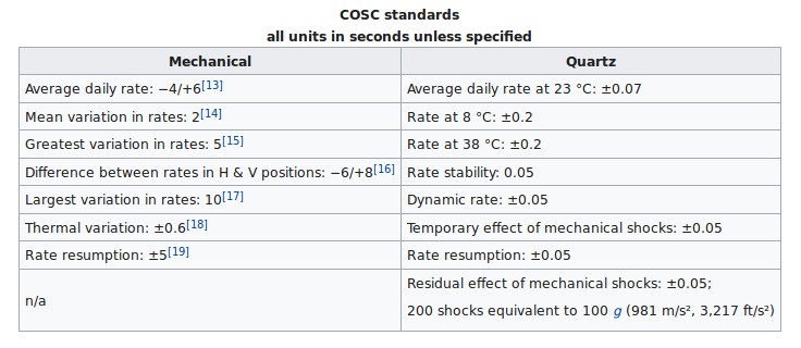

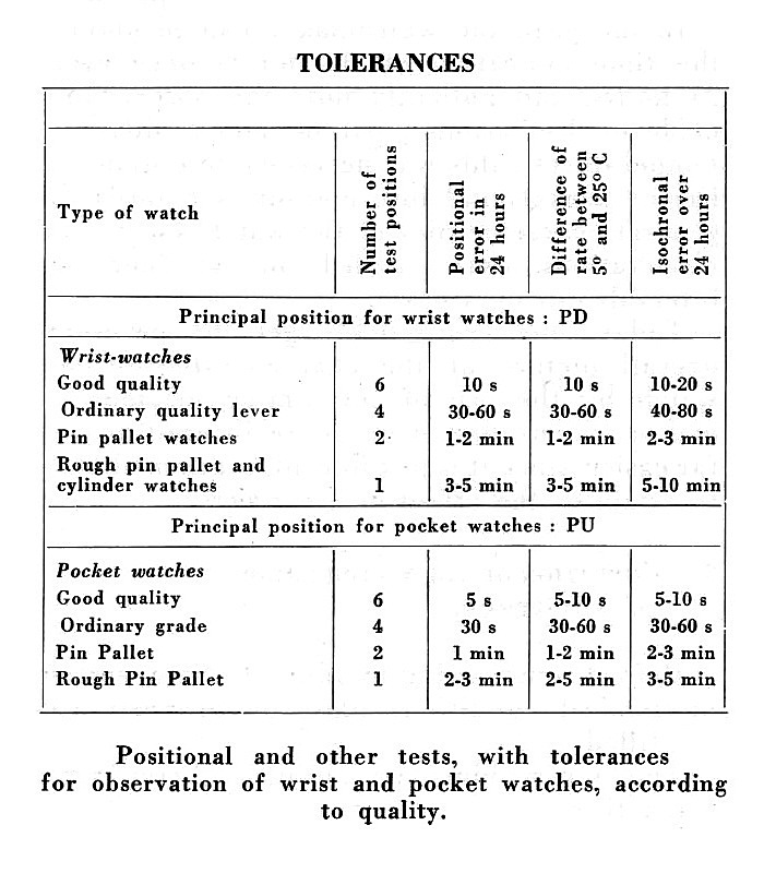

Добрый день!
Слишком хорошо, чтобы могло быть правдой!
Это не так просто, реальная ситуация представлена в таблицах ниже.
С уважением, Душан

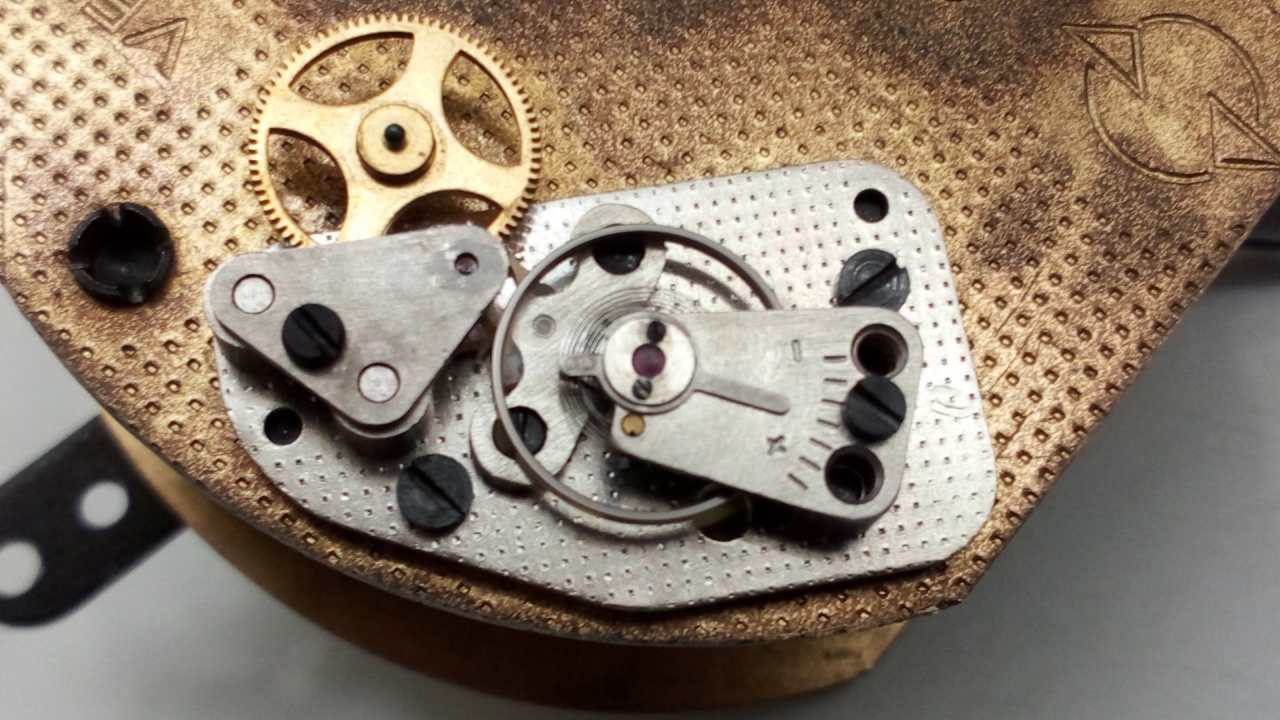

В приставном механизме часов ВЧЗ "Весна" сломано анкерное колесо. Можно ли где-то купить такой рабочий механизм целиком?

Сообщение от Aleh Babkou Посмотреть сообщение
На Мешке.
https://meshok.net/

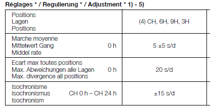

Поблагодарили 10 раз(а) в 4 сообщениях
Сообщение от OddyRash Посмотреть сообщение
Кроме регулятора скорости хода - градусника, других регуляторов скорости хода в часах нет. А разброс показаний в разных положениях говорит о неисправностях в механизме.
Понял, спасибо! Меня смущало назначение всех этих железячек и шпунтиков вокруг баланса

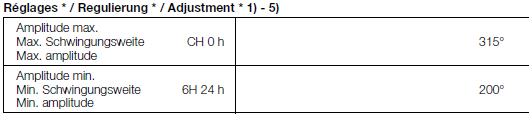

Да, спасибо! На "свой" ETA 2892-A2 я тоже нашел допуски

Сообщение от popeye Посмотреть сообщение
Существуют дорогие часы, дешевые часы и так сказать среднего класса.
недорогие часы невозможно заставить ходить с точною сертифицированного хронографа
в массе своей каждый недорогой механизм будеть иметь свои индивидуальные особенности и "косяки".
"из хлама конфету не сделаешь"

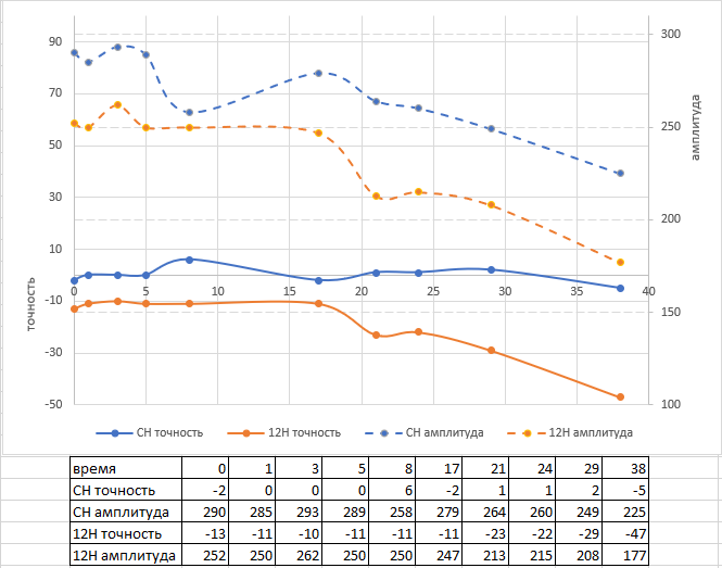

Вот я как раз ломаю голову - у меня "всё хорошо" для Elabore ETA нового механизма (а у меня так:
или надо нести в гарантийный сервис.
Почему не отношу сразу: хочу угадать вероятность того, что мне скажут "всё было в норме, оплатите 5000 за диагностику"
PS Надеюсь, что я правильно воткнул картинки... и вообще понятно излагаю свою проблему. Большое спасибо всем неравнодушным!

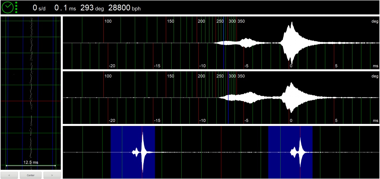

PPS Вспомнил еще слово "выкачка" (установка баланса в центральное положение?). И решил добавить картинку со своего "таймграфера на коленке". Амплитуда в обоих направлениях вращения баланса не совпадает ни при одном измерении. На картинке: циферблат вверх, 3 часа после полного завода:

Сообщение от waxs Посмотреть сообщение
Откуда вы знаете, что у вас новый механизм. Новый, в смысле "свежесобранный". Его могли собрать и смазать несколько лет назад, а вставить в корпус, одеть стрелки, и послать в магазин - то же год или два. А потом он еще в магазине полежал, пока вы его не купили. Для часовых смазок есть определенный срок, после которого они начинают подавать признаки старения, даже если механизм все это время не работает.
Выкачка 0.1 мс прекрасная. К тому же выкачка не оказывает влияния на точность хода, только на самозапуск и остановку. Т.е. с такой выкачкой механизм легко запускается при минимальном заводе пружины и работает максимально долго при ее роспуске. Амплитуда оптимально должна быть 300 плюс/минус чуть-чуть (у вас 293 градуса) после 3-х часов - это тоже отлично. Я не понял, что такое 12Н. Точность конечно падает на слишком много, но это может быть следствием устаревающих смазок. Энергия пружины уже не так легко распределяется по колесной системе. Если вы носите часы на руке и ведете активный образ жизни, а не сидите сиднем весь день, то заводная пружина должна быть все время практически на максимуме, т.е. точность хода будет на высоте.
Не знаю Мой запрос (о дате проиводства часов) в поддержку Mido переслали в Свотч груп Рус, откуда ответили, что часы с таким серийником были ими официально ввезены (и большего они не могут сообщить).
Часы были куплены полгода назад, так что мех точно не моложе полугода )))
Выкачка 0.1 мс прекрасная. …
Я так где-то подсмотрел обозначение "метка 12 часов - наверху". То есть часы вертикально, "12" сверху. "CH" у меня = циферблатом вверх.
Я ношу часы каждый день, но двигаюсь мало. Точность к концу недели заметно меняется, что и стало началом моих сомнений и волнений.
Вы меня успокоили, что механизм, видимо, здоров, а проблема, если и есть - в густеющей смазке. Поношу еще, пока точность не станет падать стремительнее, тогда понесу в сервис.
Еще раз большое спасибо за ответы!
