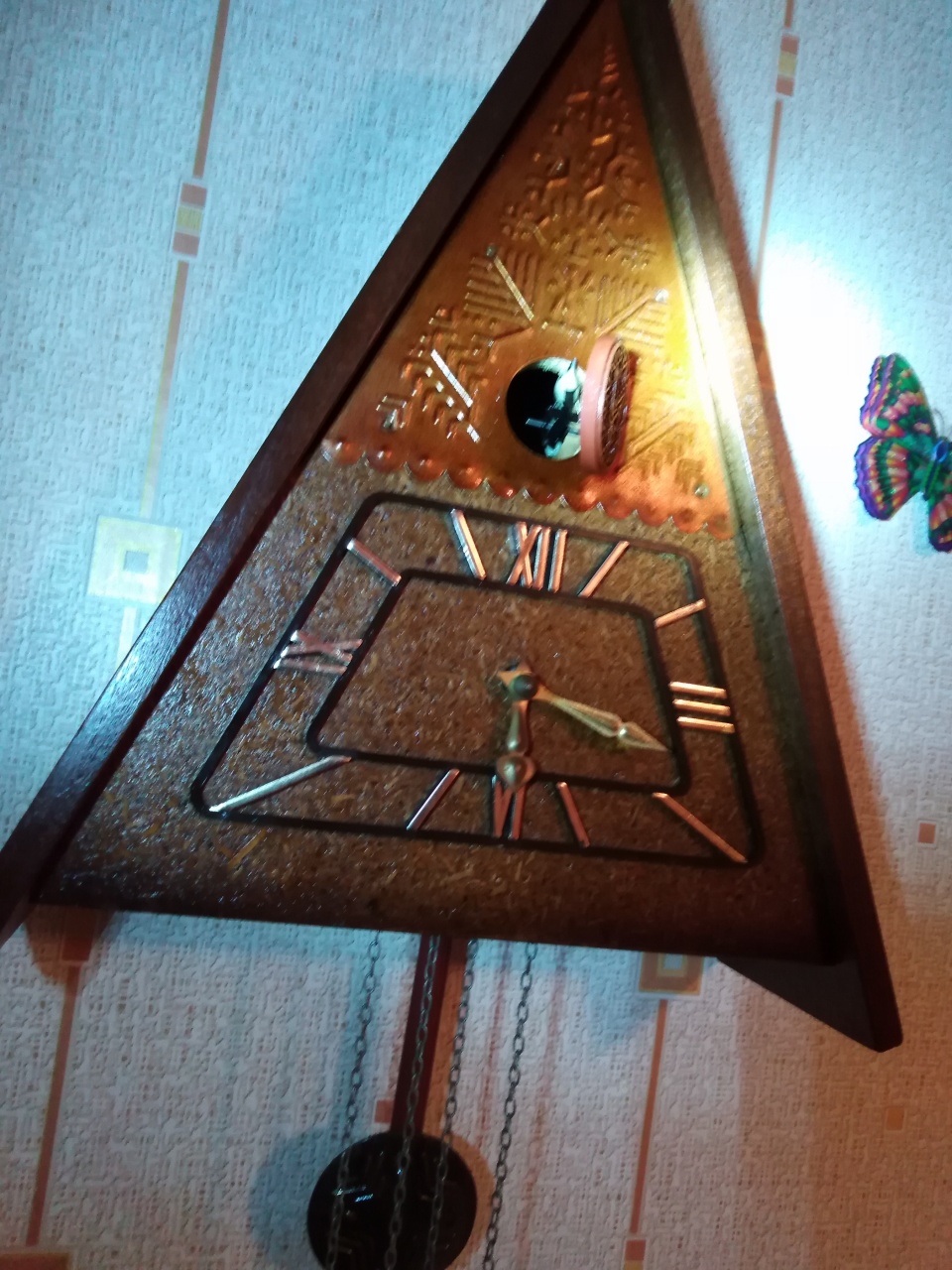

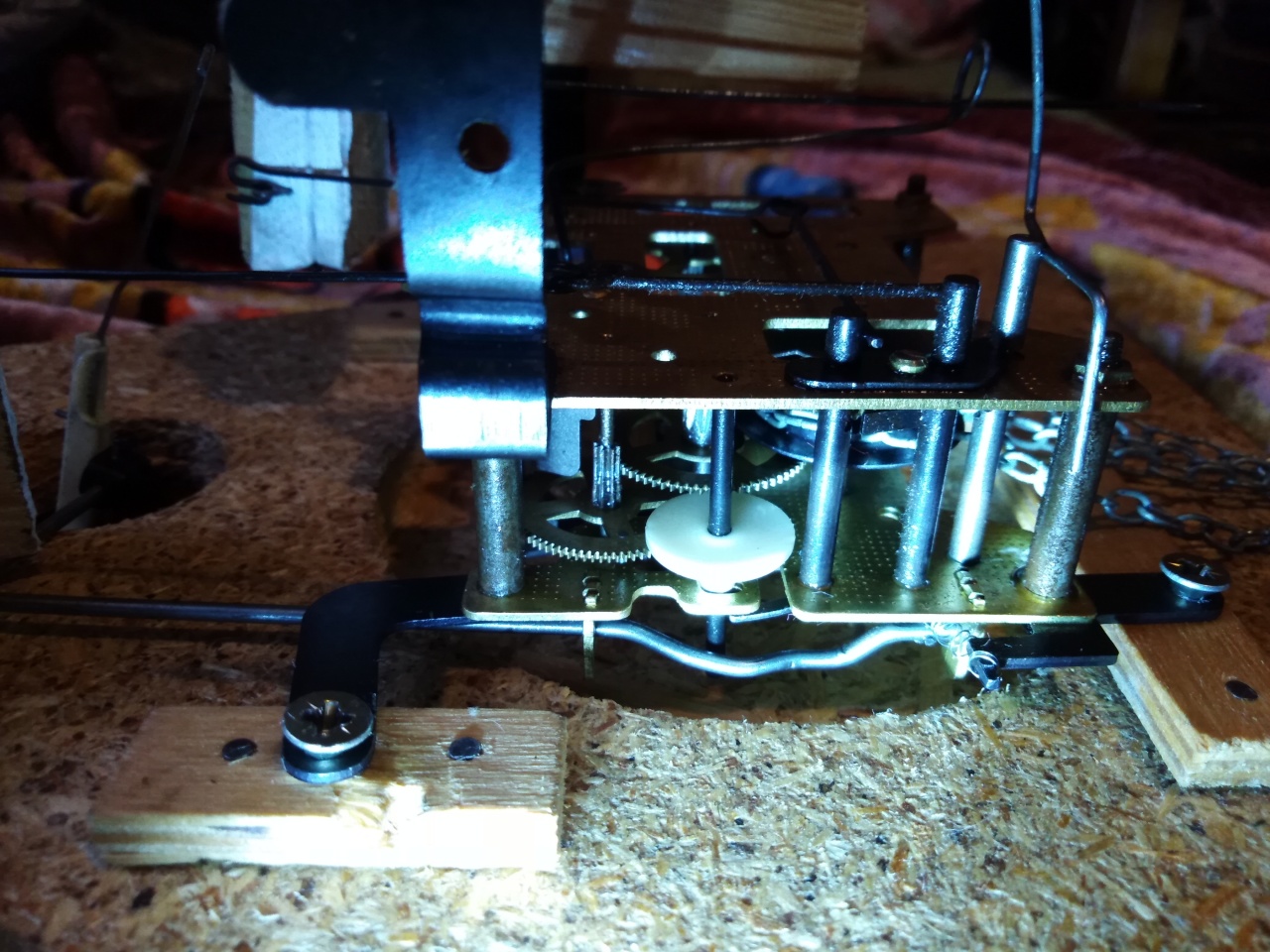

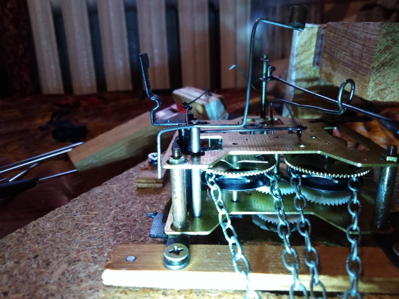

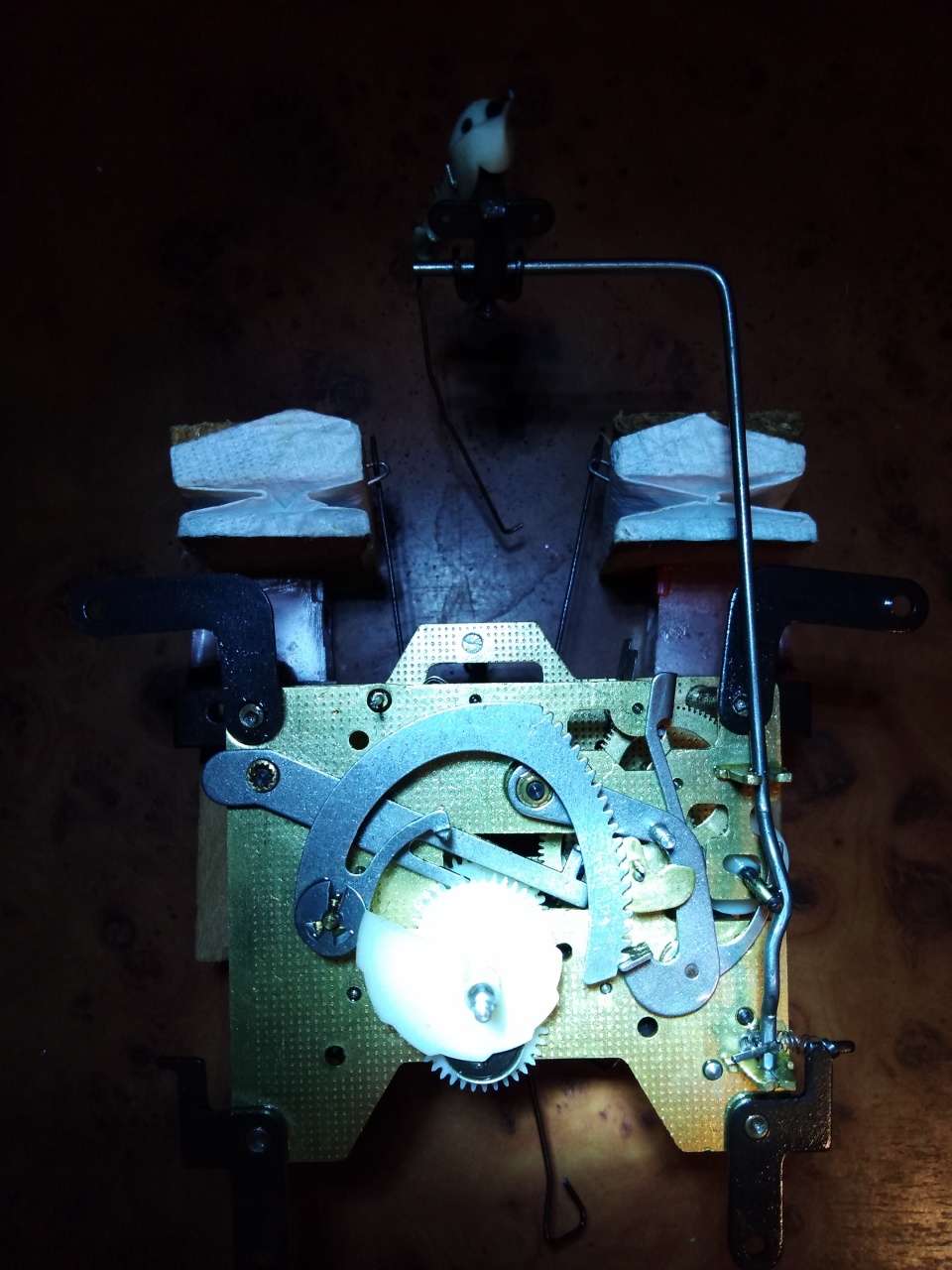

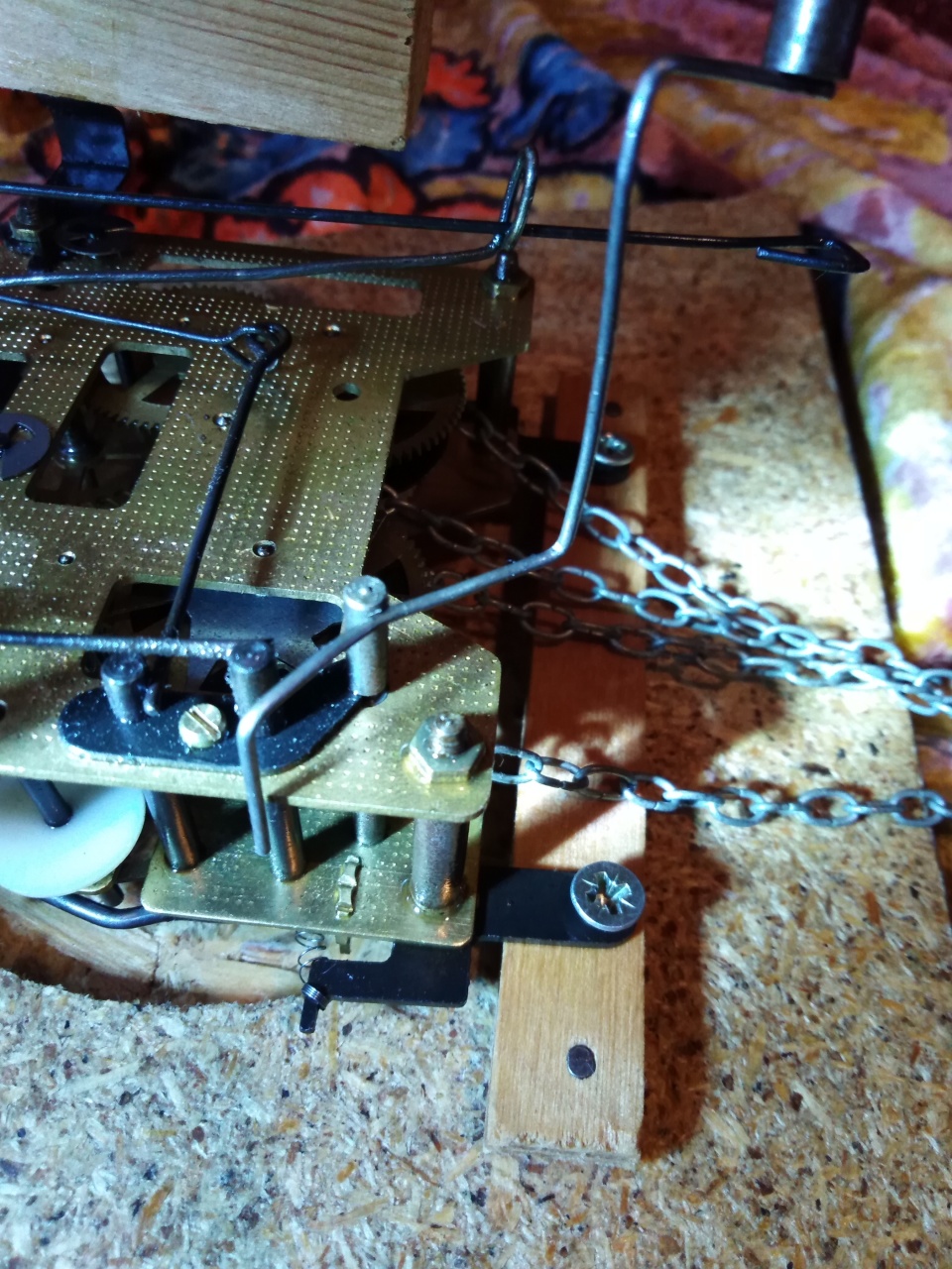

Здравствуйте. Я здесь новичок и не знаю куда поместить свой вопрос. Дело в том, что недавно на рынке для внучки купил гиревые часы "Маяк" с кукушкой. Промыл их смазал, распутал цепи и завёл их в нужные места... Часы пошли. Идут практически точно. Кукушка кукует правильно и высовывается в открывающуюся дверку. Всё хорошо, кроме боя. Молоточек просто упал в нижнее положение и не шевелится. На оси молоточка имеется 1 усик, но он не входит в зацеп с зубьями звёздочки, с которыми входят в зацеп усики механизмов "голоса" кукушки. Может не хватает пружинки? Или нужно подогнуть этот усик на оси молоточка? Или нужно где-то подогнуть проволочку самого молоточка? Я пока не могу понять. И боюсь испортить. Помогите пожалуйста разобраться! Фото прилагаю:

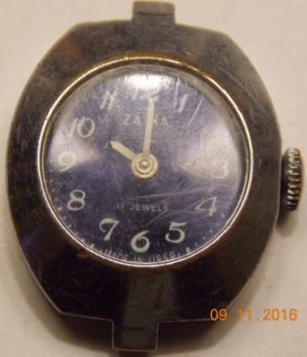

Уважаемые, попались часы Заря на механизме 1601, механизм комплектный, что меня радует как любителя, ибо запчасти не всегда есть под рукой. Ось баланса сломана с обеих сторон, также нижняя цапфа анкерного колеса. Разобрал, помыл, собрал. Анкерное колесо заменил, очень долго мучался с установкой колесной системы, так и не понял как ее оптимально собирать, накрываешь мостом, он с двумя направляющими, а он ездит по верхним цапфам колес, в общем кое как собрал, даже было желание выкинуть. В связи с этим механизмом есть два вопроса:
1. Как установить колонку волоса в безвинтовой градусник, при снятии чуть развел хвост и колонка выпала. А как поставить в книжках не нашел, может не сильно искал;
2. Импульсный камень двойного ролика вроде как всегда должен находиться на середине сектора баланса, нашел целый баланс для них, так там он сдвинут ближе к одной перекладине обода, их там три.

Сообщение от AlexDedkov Посмотреть сообщение
...есть два вопроса:
Ппочитайте здесь
Импульсныи камень в Заре кажется всегда поставен так, как заметили. Почему - не знаю, но ето особое значение не имеет, только выставление выкачки визуальным наблюдением движения перекладин сделать нельзя...
про то уже писалось.
на потансе в отверстие вставляется винт с головой соответствующего диаметра (чуть больше чем хвост градусника). градусник выставляется в одну линию с мостом и за мост двигается так, чтобы винт зашел в хвост и его слегка раздвинул.
в таком положении ставится колонка и затем ослабеваем нажатие для фиксации колонки.
